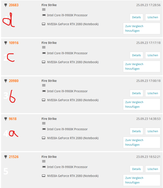

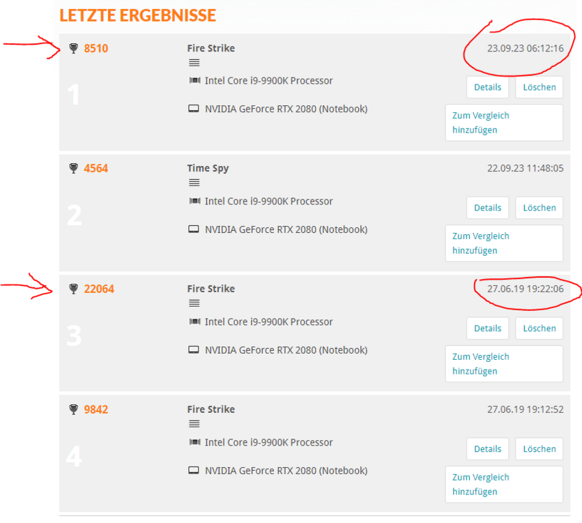

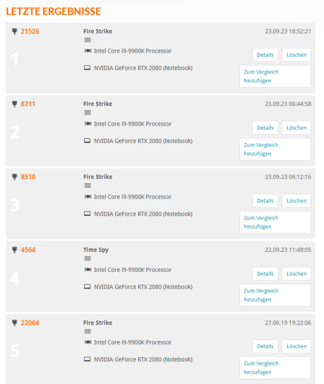

so, habe mir doch nicht so viel Zeit mit der Neuinstallation gelassen 😉.... muss euch auch noch über meiner Entdeckung "beichten" 1) Windows 11 ist drauf (installiert mit beiden Netzteilen-> 510 W).... sonst Treiber und Nvidia- Treiber inkl. GeForce Experience 2) Mit der Installation der AWCC warte ich noch 3) Steam frisch installiert inkl. 3DMark und RimWorld 4) zum 3DMark (siehe Bild) a) noch mit Windows 10 und nur einem Netzteil 330 W b) Windows 11 mit beiden Netzteilen 510 W c) Windows 11 nur mit 330 W d) Windows 11 mit 510 W 5) RimWorld - flutsch wie noch nie , auch nur mit 330 W ist flüssig; kaum bis kein Unterschied; vllt weil ich weiß, dass es nur ein Netzteil angeschlossen ist...... "Die Beichte" 😅, ich habe entdeckt, dass der letzte Spielstand eine Macke hat und das Spiel ruckelt 🙈. Lade ich einen anderen Spielstand oder starte einen neuen Spielstand, läuft alles flüssig ..... hmmm, lasse das zunächst so stehen. 6) Werde jetzt AWCC installieren und doch mal andere Spiele testen Ergänzung zum Fire Strike Test, habe die Leistung an der Steckdose gemessen: bei b) hatte ist einen Spitzenwert von 398 W gesehen bei c) waren es max. 190 W -

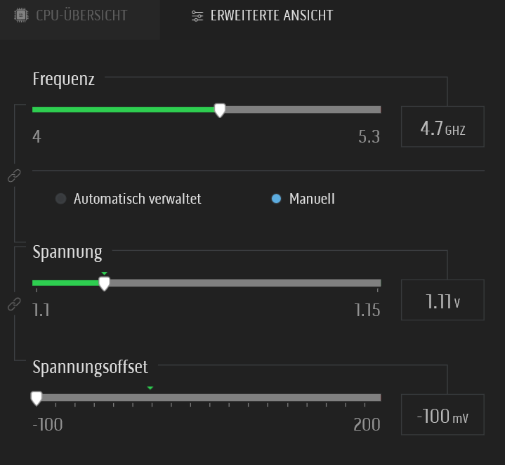

Guten Morgen zusammen, diese Woche werde ich meinen Alien nochmal neu aufsetzten, nehme wieder Windows 11. Zunächst mache ich mir noch ein Systemabbild mit gerade gut laufendem Windows 10. Wegen UV, OC, etc, ich bin die letzte paar Jahre mit AWCC gut unterwegs gewesen und diese Einstellung des Prozessors hatten gute Dienste geleistet. Der Rechner war meistens leise und die Leistung hat dicke gereicht für mich. Eins muss ich noch zugeben, die letzte Wochen hatte ich in AWCC ständig die Meldung: "Es wurden neue Komponente Installiert. System muss neu gestartet werden" ..... den genauen Text weiß ich gerade nicht mehr.... nach neu starten war die Meldung immer noch da.... habe dies bisher ignoriert...... na ja, jetzt nach der Neuinstallation ist diese Meldung verschwunden -

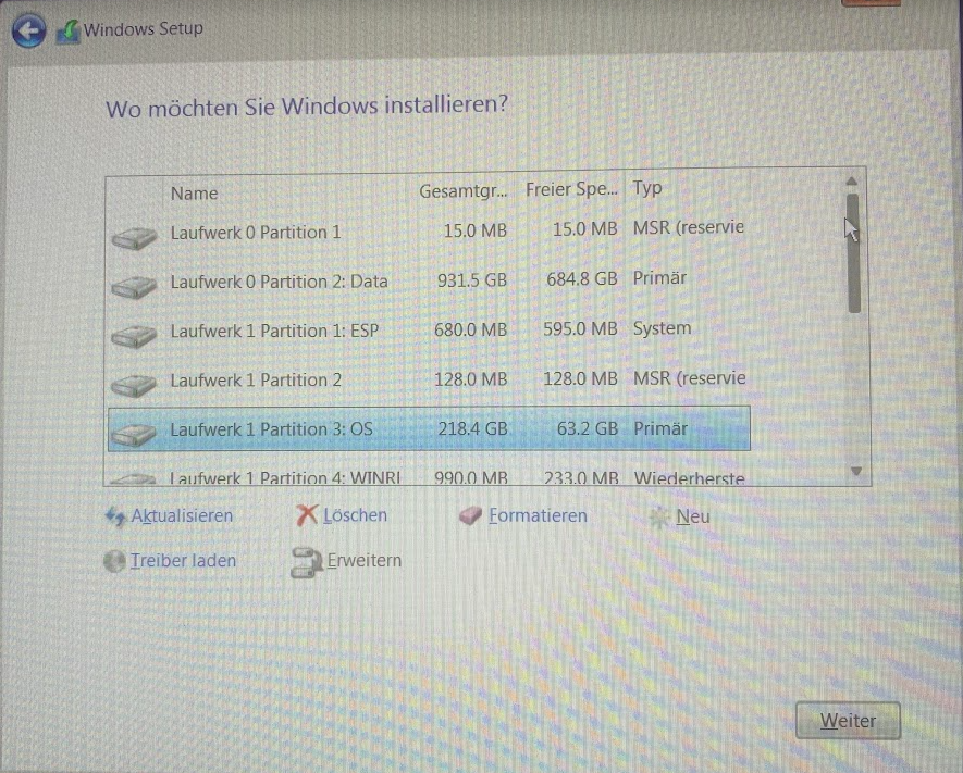

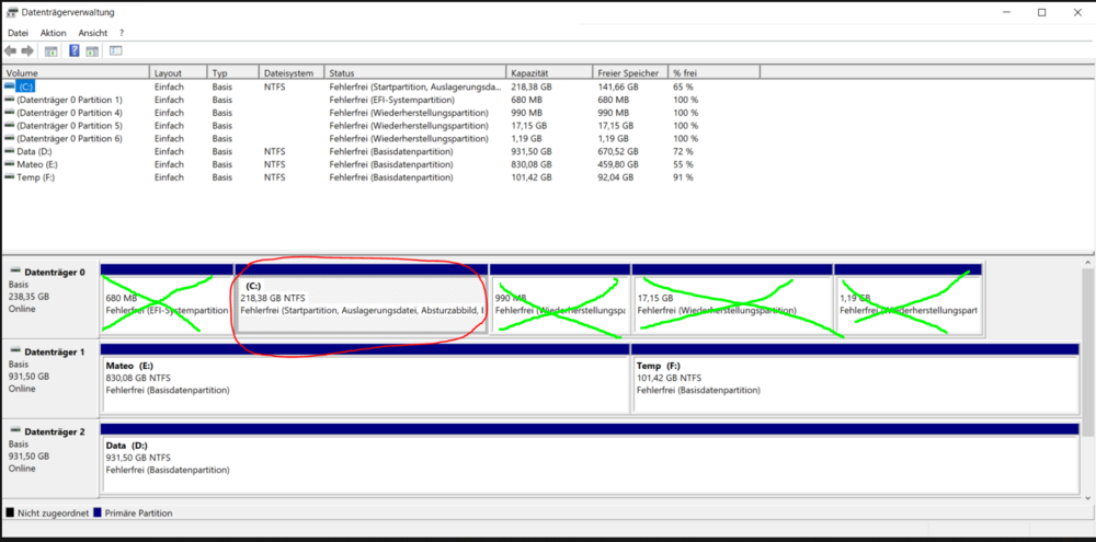

meinst du aus den 4 Partition nur 1 machen ? Das wäre bedeuten, die auf dem Bild grün markierte Partitionen löschen und nur einen Partition erstellen ? -

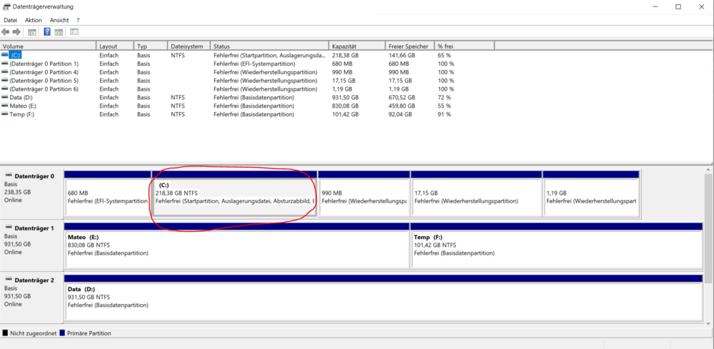

Guten Morgen, bei Neuinstallation von Windows habe ich schon den "Laufwerk1 Partition 3; OS" formatiert ...... reicht das ? Siehe hier das schlechte Bild 🙈 Hier nochmal die Übersicht meiner Festplatten. Muss / kann man die kleine Partitionen vom "Datenträger 0" löschen ? Diese sind wahrscheinlich noch original von Dell angelegt. @Svencore sehe ich das auch so, dass die Kiste ohne AWCC "flutschen" soll,.... allerdings hatte ich das Gefühl, dass erst mit dem AWCC und dazu passenden Einstellungen, hat die Kiste wieder Schwung bekommen. Aber dennoch zunächst ohne AWCC und mit Windows 10. Nein, ich müsste eine Installationsliste für dich erst erarbeiten, was fertiges gibt es da nicht. Aber das dauert etwas. Wenn du das wirklich möchtest mache ich das, aber dazu brauche ich Zeit und auch Lust. Von daher mache ruhig mal Pause . @Jörg dass kann ich nicht verlangen 🙂 ... ich versuche mich an die alte Reihenfolge von meinem alten Alienware M17xR4 zu halten. Habe mir damals die Ordner so angelegt: -

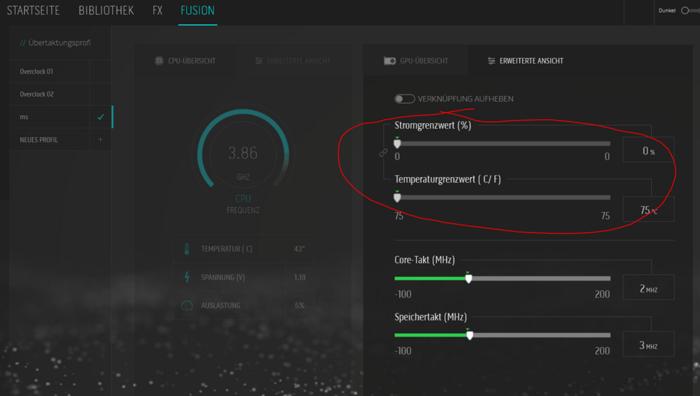

ja, mein Bildschirm ist 144 Hz, Full HD, und G-Sync fähig nochmal meine Frage von früher: könnt ihr hier was verändern ? ... oder ist eure GraKa auch auf 75 Grad begrenzt ? Ich kann hier nix verändern -

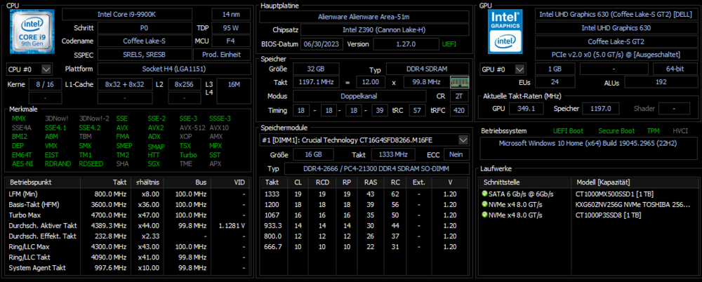

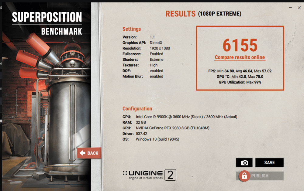

zunächst das Ergebnis des "Unigine Superposition" Tests. mit meinem Service-Tag wird mir der Treiber angeboten, (habe ich auch mal "drüber gebügelt").... hat nichts verändert ich finde keine Einstellungen, ähnlich NVidia Control-Panel. Natürlich unter Windows Geräte-Manager findet man das Übliche,....HWiNFO64 zeig auch Infos Natürlich zum Testen benutze ich jetzt beide Netzteile. Wie schon geschrieben 4 Jahre gespielt nur mit einem Netzteil ohne Probleme bis vor kurzem 😉 Vorher habe ich 3 Runden "World of Tanks" mit 60 FPS gespielt (bekomme nicht hin so einzustellen, dass mehr FPS wird) .... immerhin wurden die FPS gehalten, obwohl die Grafik war etwas anders als gewöhnt -

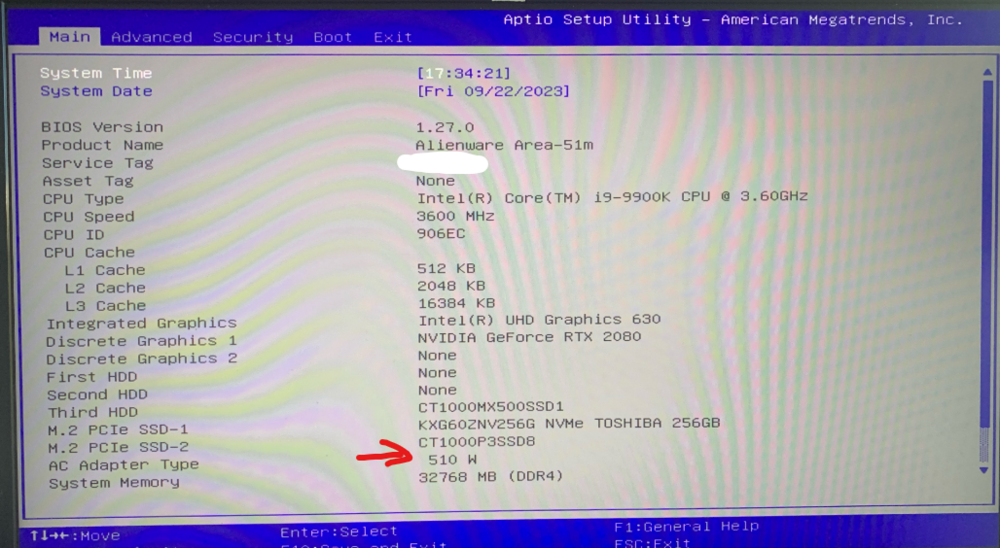

im BIOS wurden beide Netzteile erkannt (siehe Bild oben, 510 W). Ich spiele keine "Highend" Spiele, selbst Anno 1800 kommt mit einem (großem) Netzteil klar. Seit ich das Laptop habe (über 4 Jahre), NIE BEIDE Netzteile benutzt..... es lief wunderbar .... noch zum Stromausfall: war am Samstag, und am Sonntag habe ich noch nix bemerkt,.... mein ich,... erst jetzt unter diese Woche ist das Problem aufgetreten -

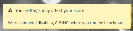

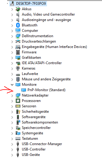

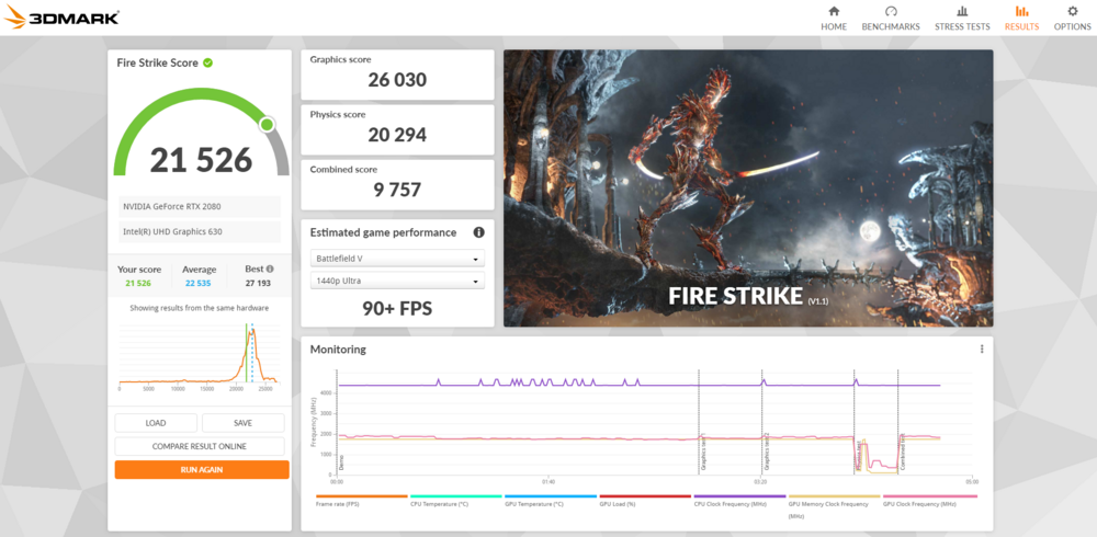

Guten Morgen, heute Windows 10 Installiert. Es ist nicht besser. Ich habe die fehlende Treiber direkt über Dell Support Webseite installiert. Den Nvidia Treiber direkt von Nvidia geholt. Über Steam habe ich 3DMark angeschmissen. Die Ergebnisse sind schlecht. Bei Fire Strike habe ich vor 4 Jahren über 22000 Punkte, heute 8510. Interessant ist, dass ein Test damals (27.06.2019) auch nur 9842 hatte. ... den ACC von Dell habe ich noch nicht installiert. 1) Mein Frage ganz von Anfang, wie sieht bei euch die Einstellung der Grafikkarte unter Fusion ? Könnt ihr die Grenzwerte: Temperatur und Strom regeln ? 2) Noch was: gib es einen Treiber für den Display? -

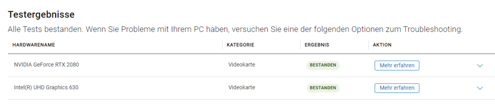

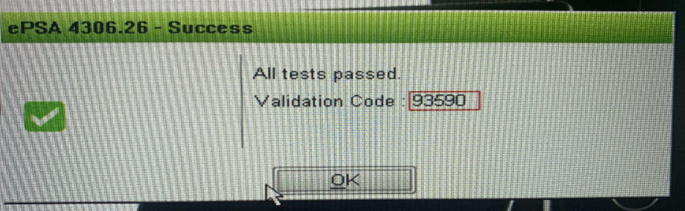

daran habe ich auch parallel gedacht 😉... ePSA scheint i.O zu sein, oder ? und sie Hardware Tests auf der Dell Seite sind okay Die Adapter werden im BIOS auch erkannt. Normalerweise habe ich nur den einen großen angeschlossen. Muss zugeben, habe mir einen USB-Stick wie im Video beschrieben, vorbereitet. Leider kann ich von diesen Stick nicht booten. Heute früh habe ich mein Windows 11 schon von einem USB-Stick gebootet und installiert 😉 -
