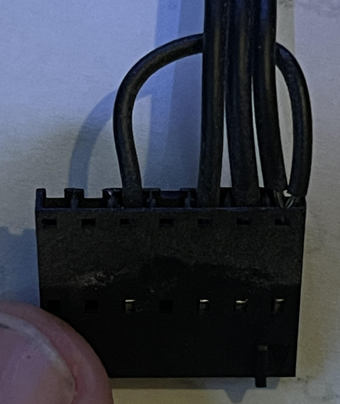

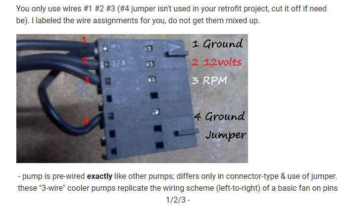

ShadowMan antwortete auf ShadowMan's Thema in Upgrades - Do-it-Yourself
...tja, da sucht man mal auf Englisch und schon findet man Antworten! Jetzt kann ich mir einen Adapter bauen (lassen) und einbauen was ich will! Ich würde den Fall aber noch nicht als gelöst ansehen, da die Umsetzung noch aussteht. Wenn ich das so im Rechner habe und es problemlos läuft, dann ja! Quelle: https://www.dell.com/community/Alienware-General-Read-Only/CPU-Pump-power-needs/td-p/5563836 -

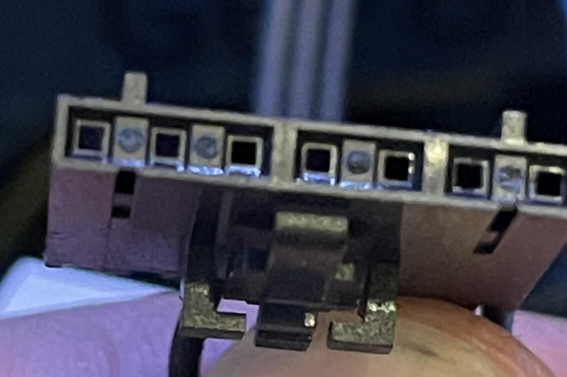

Aurora R4 Pin-Belegung des CPU-Pumpenanschlusses
ShadowMan erstellte Thema in Upgrades - Do-it-Yourself
Hi, nach langer Zeit hab ich mal wieder eine Frage! Seit kurzem zickt mein Lüfter rum und wird kurzfristig extrem laut, wenn er auf 100 % geht - passiert aktuell öfter! jetzt dachte ich mir, gut, wenn die Pumpe ohnehin komische Geräusche von sich gibt, fliegt sie raus - theoretisch könnte ich sie auch einfach nur reinigen, dann würde ich aber auch gleich die Schläuche mitmachen müssen...dann kann ich sie aber auch gleich erneuern. Um den Lüfter mach ich mir da keine Sorgen, aber der Stecker für die CPU-Pumpe sieht nicht nach Standard aus (siehe beide Anhänge). Allerdings gibt es keinen Anbieter der soetwas kennt oder an seinen Geräten hat. Wenn ich jetzt die Pin-Belegung kennen würde, hätte ich aber auch kein Problem damit den Stecker selber neu zu belegen, wo dann aber gleich ne neue Pumpe von nem anderen Hersteller dranhängt! Frage: Hat jemand ein Dokument wo das drinsteht, oder weiss jemand wo ich dieses Dokument bekommen kann? Wäre schade wenn ich auf die CPU-WaKü verzichten müsste! -
