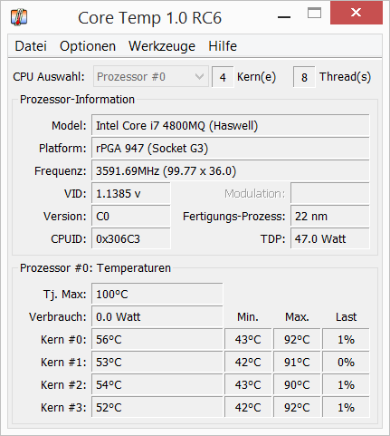

  3. Hallo Leute, ich hab leider folgendes Problem bei meinem Alienware 14 Mein Alienware wird sehr heiss, sobald ich spiele sind CPU Temperaturen sehr hoch. Kern 0, 88-92 Grad. GPU bei ca 78 Grad. Ruckler im Spiel sind keine Seltenheit. unter anderem in CS:GO oder bei GTA5. Da bei mir im Hintergrund immer Core Temp läuft konnte ich anhand des Sensor Logs feststellen, dass bei ca.90 Grad der Prozessor runtertaktet, Grafikkarte taktet allerdings nicht runter. Auf Grund der Probleme war ein Techniker vor Ort, der Heatsink und Lüfter getauscht hat. Dadurch allerdings keine Besserung, nach Reklamation beim Dell Support kam nochmals ein Techniker vorbei, der diesmal Mainboard inklusive GPU sowie nochmal Heatsink und den Lüfter tauschte. Laut Support sollte nun mein Problem behoben sein. Das habe ich auch gehofft, allerdings keine Besserung. Eher im Gegenteil, die Temperaturen der CPU sind nochmals um ca 2-5 Grad gestiegen. Jetzt habe ich wieder bei Dell reklamiert, die wissen gerade aber auch nicht wirklich weiter, da die getauschten Komponenten scheinbar die einzigen sind die in Frage kommen. Das ist bisher der aktuelle Stand (letzte Email). Ich kann mir allerdings nicht vorstellen, dass es an meinem Betriebssystem liegt, das läuft ohne Probleme. Jetzt wollte ich mal fragen ob jemand ähnliche Erfahrung mit seinem M14x R3 hatte oder weiter weiss? Liegt das eventuell an dem "schlechten" Kühlsystem da nur 1 Lüfter CPU und GPU kühlt? Bisher gab es halt keine Lösung und irgendwie kann ich das so nicht akzeptieren. Grüße und schonmal danke für jede Antwort. Mein System: CPU Typ : Mobile QuadCore Intel Core i7-4800MQ, RAM: 16 GB DDR3 1600 MHZ Grafikkarte: NVIDIA GeForce GTX 765M (2 GB) Bios: A09 (aktuellste)
