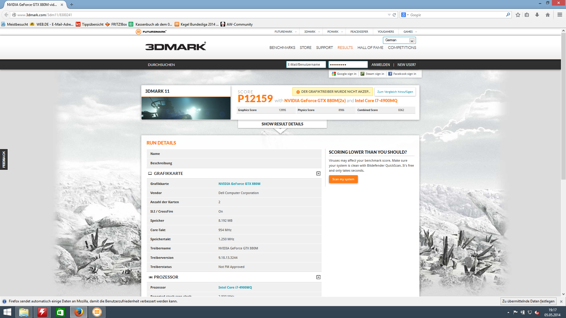

  4. @ Luzipha: Ich werde beide Logs nachher erstellen und verlinken. Leider erst nach der Arbeit. @ ich erreiche mit meinen 880m Sli Karten im 3DMark 11 einen Graphics Score 13691 Du mit den 780m Sli Graphics Score 15130 Das ist mein Problem. Die 16.000 hab ich im Auslieferungszustand gehabt. Dazu muss ich aber die Festplatte wieder einbauen. Da ich diese ausgebaut habe und 2 SSD im Raid 0 eingebaut habe. Das werde ich dann am Wochenende noch einmal machen.

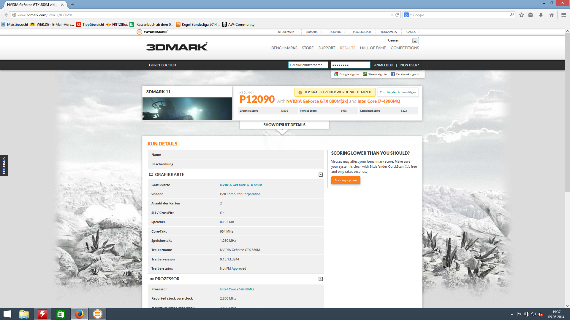

  5. Leider nein .... 3DMArk11 nur Graphics Score 13691 Physics Score 8309 Combined Score 8190

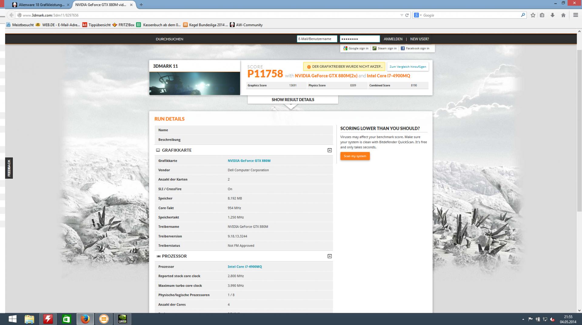

  6. Hallo, so noch mal einen Dank an alle, die mir mit Anregungen und Tipps und Vorschlägen zur Seite standen. Ich habe heute nach der Reihenfolge und mit den vorgeschlagenen Treibern von Priest neu installiert. Danach alle Windows Updates gemacht, und die Energieoptionen auf Höchstleistung gestellt. Sli ist aktiviert und beide Karten werden erkannt. Aktuelles 3DMark13 Ergebnis: Ist besser geworden, aber kann mir jemand eine Wertung dazu geben?

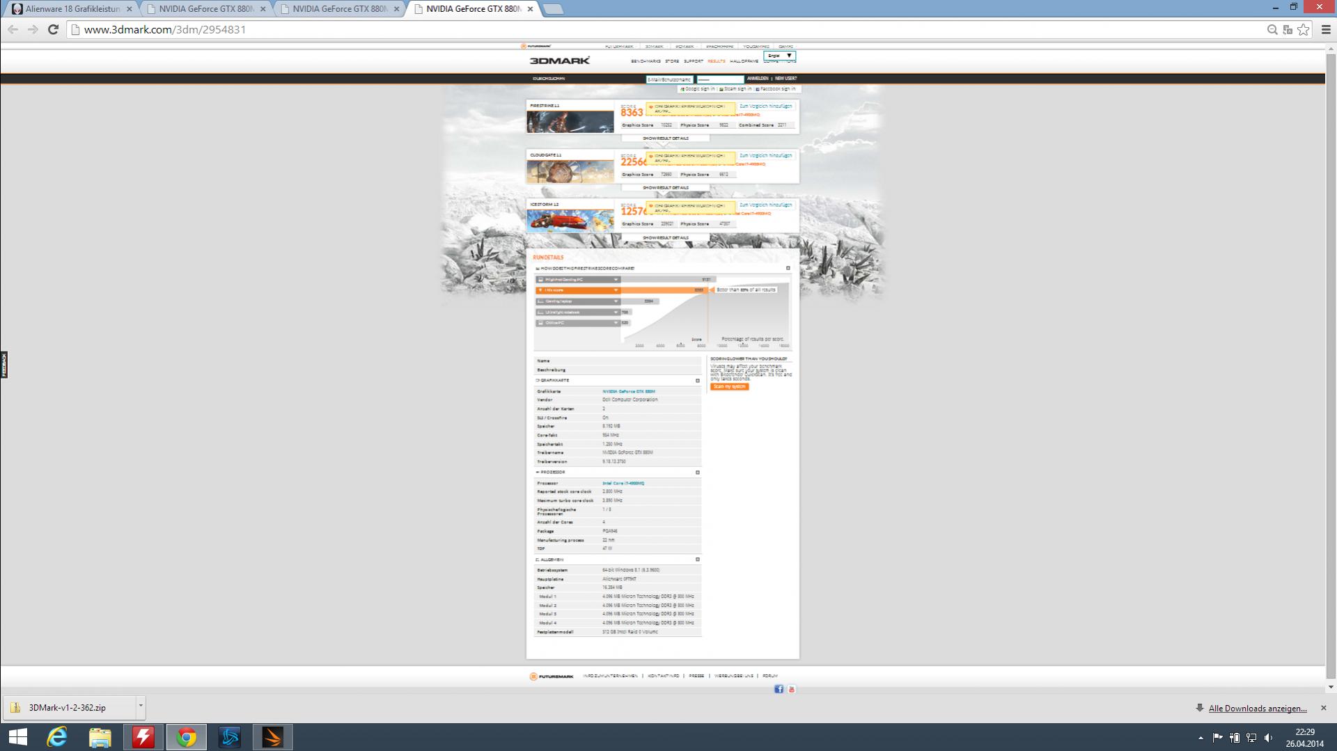

  7. Hallo, sorry kann die Installation erst am Wochenende erneut ausführen. Ich habe mich an die Reihenfolge hier im Forum gehalten: [FAQ] Reihenfolge der Treiber bei Neuinstallation Ich weiß nicht wo ich einen Fehler gemacht habe, wenn ich es wüsste dann würde ich es beheben. Werde mir noch einmal alle Treiber von der Dellseite laden und damit installieren. Erklären kann ich es mir überhaupt nicht Hat jemand mal einen 3DMark13 Wert mit gleicher (ähnlicher) Alienware 18 Ausstattung? Gruß Marc

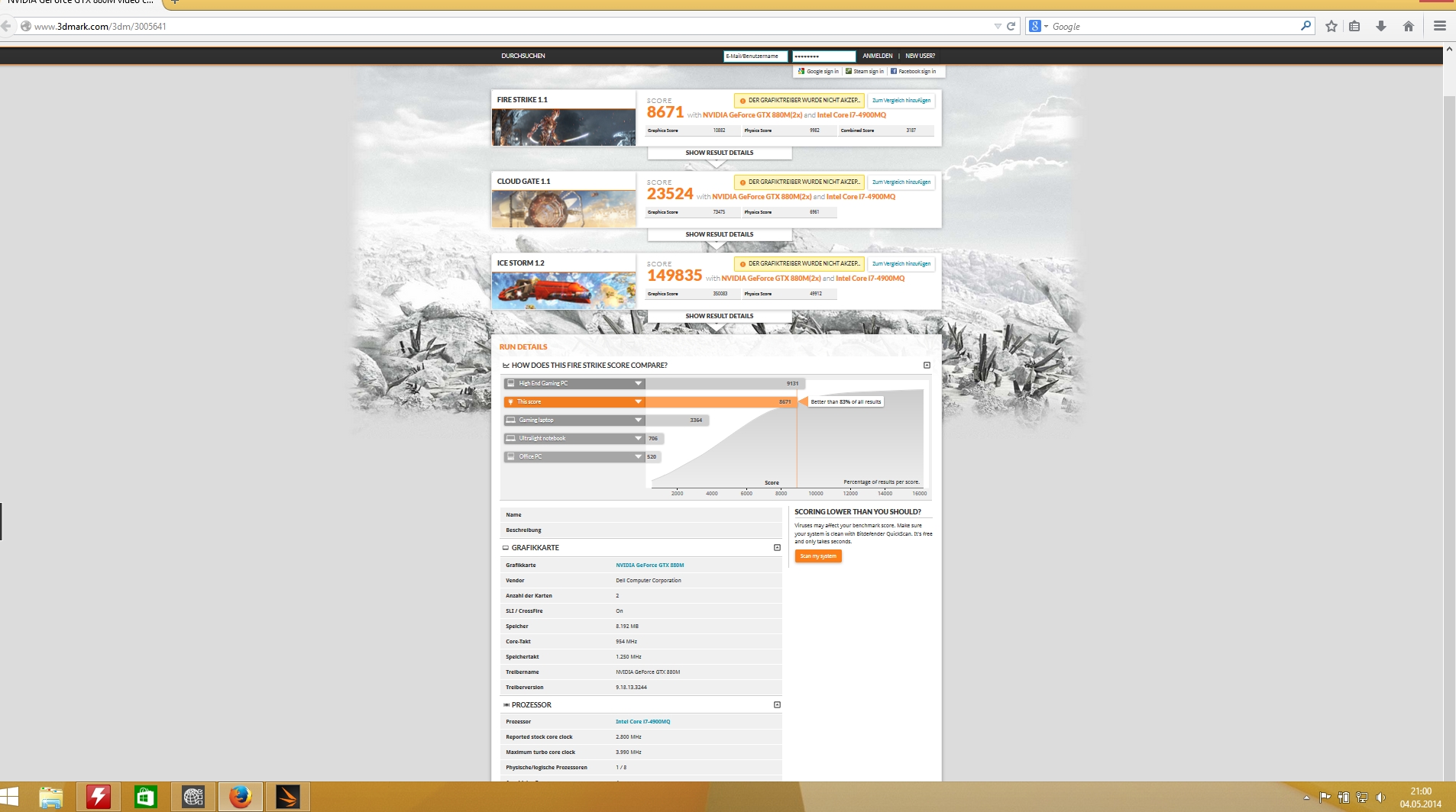

  8. Ok. Na dann melde ich mich wieder. 3DMark13 Score mit 335.70beta Treiber Vielen Dank an alle für Eure Tipps. Ich verstehe es auf keinen Fall falsch, bin für jede Idee dankbar. Keine Frage das M18 ist auch so schon deutlich besser als mein altes M17r4 - - - Aktualisiert - - - 3Dmark 13 335.70

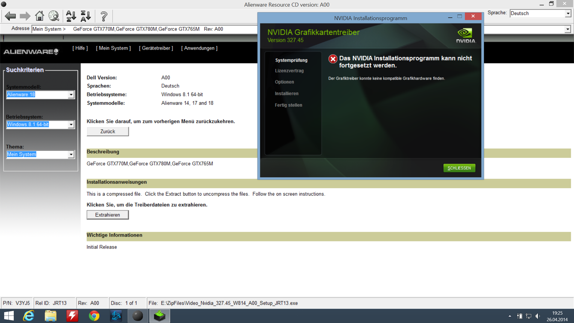

  13. Ja auch So noch mal alle Nvidia Treiber deinstalliert und von der Ressource DVD versucht zu installieren. Siehe Pic
  14. Nun bin ich total verwirrt. Ich habe den PC mit Windows 8.1 bestellt und zur Installation die Version genommen die bei lag und den Treiber von der beigelegten Ressourcen DVD versucht zu installieren Bei Dell steht Modell: Alienware 18 , wenn ich mich dort einlogge
  15. Von der DVD oder aus dem Downloadbereich?
