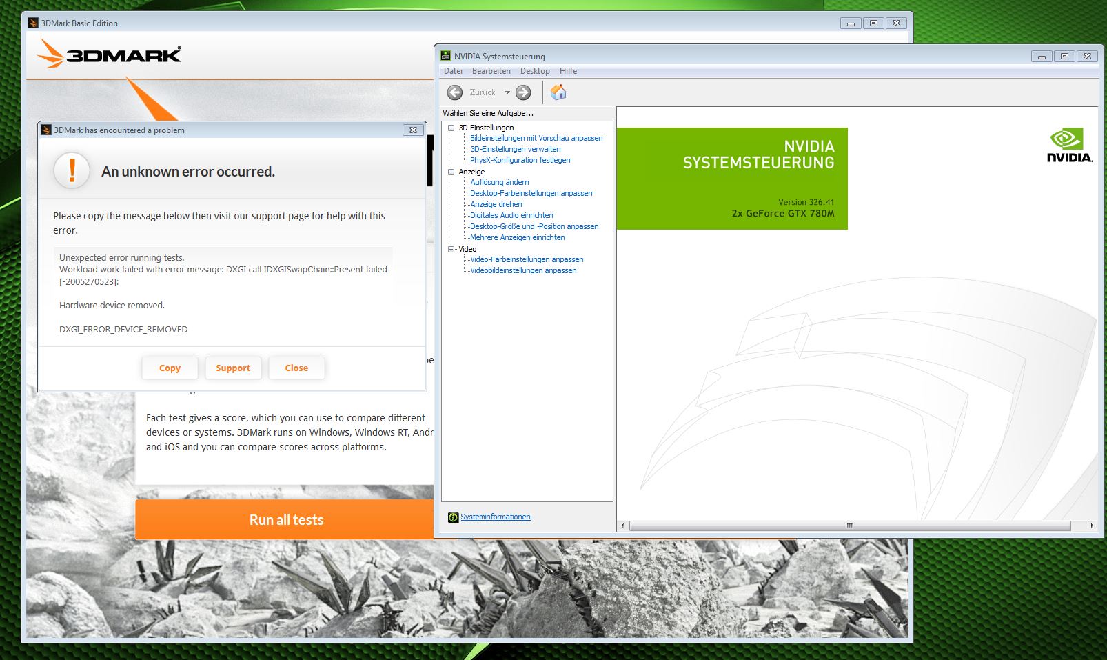

  3. Ja genau das hab ich gemeint... Dann lieg ich da schon mal richtig wenigstens... Und das fehlt bei mir von Haus aus - selbst mit der originalen Alienware Installation - ohne dass ich irgendwas am Treiber gemacht habe... Hab jetzt grad nochmal alles komplett runter und die neuen Beta Treiber drauf - 3d mark laufen lassen - anzeigetreiber hängt sich auf. Fehlermeldung und Screenshot meiner Control Panel im Anhang was ein Mist
  4. so leute, danke erstmal für die Antworten hab jetzt zum "Spaß" mal mit dem Support telefoniert. Der will jetzt nen Techniker vorbei schicken der beide Grafikkarten und die SLI Bridge tauscht... Hab auch schon den Beta Treiber probiert - Anzeigetreiber stürzt trotzdem immer ab Hab jetzt grad mal die Original HD wieder eingebaut (hab ne SSD rein) damit ich das Original vorinstallierte Alienware Windows drauf hab und sonst nichts - selbes Problem... Habt Ihr bei Euch im Control Panel nen Eintrag um SLI zu konfigurieren??? Oder geht das evtl. bei den neuen nicht mehr so? Früher hatte ich da nen Punkt: SLI und Physx Einstellungen - jetzt ist da nur noch Physx

  6. Hey Leute, bin ganz neu hier und suche gleich dringend Hilfe. Habe seit ein paar Wochen mein 18 und komme einfach nicht weiter. Habe GTX780m SLI - bei jedem Spiel stürzt mir nach kurzer Zeit der Anzeigetreiber ab. Wenn ich 3D Mark 11 laufen lasse steht da auch: Anzeigetreiber nicht erkannt - Anzahl Grafikkarten 1 Im Geräte Manager und der Nvidia Control Panel sind beide Karten vorhanden. Nvidia Panel zeigt auch 2x780m an - ich kann dort aber trotzdem nirgends SLI aktivieren oder deaktivieren. Hab die Treiber schon auf die Version vom 31.07 der Dell Homepage aktualisiert. Hilft alles nichts. Kann mit dem Notebook absolut nichts anfangen Bitte daher dringend um Hilfe Danke im Voraus
