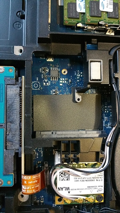

  6. Hallo, ich habe inzwischen einen Alienware M18x, mit 2670QM/2,2 CPU.. etc.. Ich habe bei Youtube ein Video über das öffnen des Gehäuses gesehen, und dort dann auch gesehen, dass es wohl Möglichkeiten gibt, 3 platten (7mm) in den Käfig einzubauen. Leider hat mein M18x jedoch nur tecker, für 2 Platten. Frage, kann ich dann das kurze Klachkabel austauschen für 3 HDD´s, oder ist auf dem Board an dem Stecker gar kein 3. Port möglich? Wenn Ja, wo bekomme ich so ein Kabel mit 3 Steckernn denn her? Ich hatte auch irgendwoe gelesen, dass es noch einen mSATA-Stecker in der Mitte geben soll, wäre ja noch eine Alternative. Könnte dann bei mir nur der kleine Steckplatz zwischen Käfig und Läfter, direkt neben dem WLAN-Modul sein. Hat da jemand Tips für mich? Danke schon mal.
