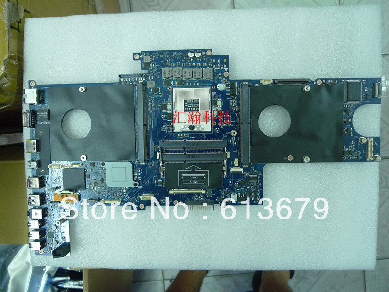

So wie ich das gerade hier gelesen habe, ist dazu ein Umbau des Motherboard von R1 auf R2 notwendig (rund 300€ ohne CPU) und dann könnte man auf eine 3940XM maximal ausbauen. Wenn dann z.B. das Board passen würde (M18x i7 C9XMR 0C9XMR PAR10 LA-6571P R2 motherboard für Dell [250€]). In der offiziellen Upgrade-Liste steht es nicht drin. Allerdings wäre damit ein Speicherausbau bis 128GB möglich dank 3 Speicherbänke...*grins*, Chipsatz H61??, Crossfire / SLI möglich, Eine 3940Xm liegt derzeit so bei rund 400-450€. Ob sich da ein Umbau lohnt... hmm.. eien 3920XM schon bei 190€ -

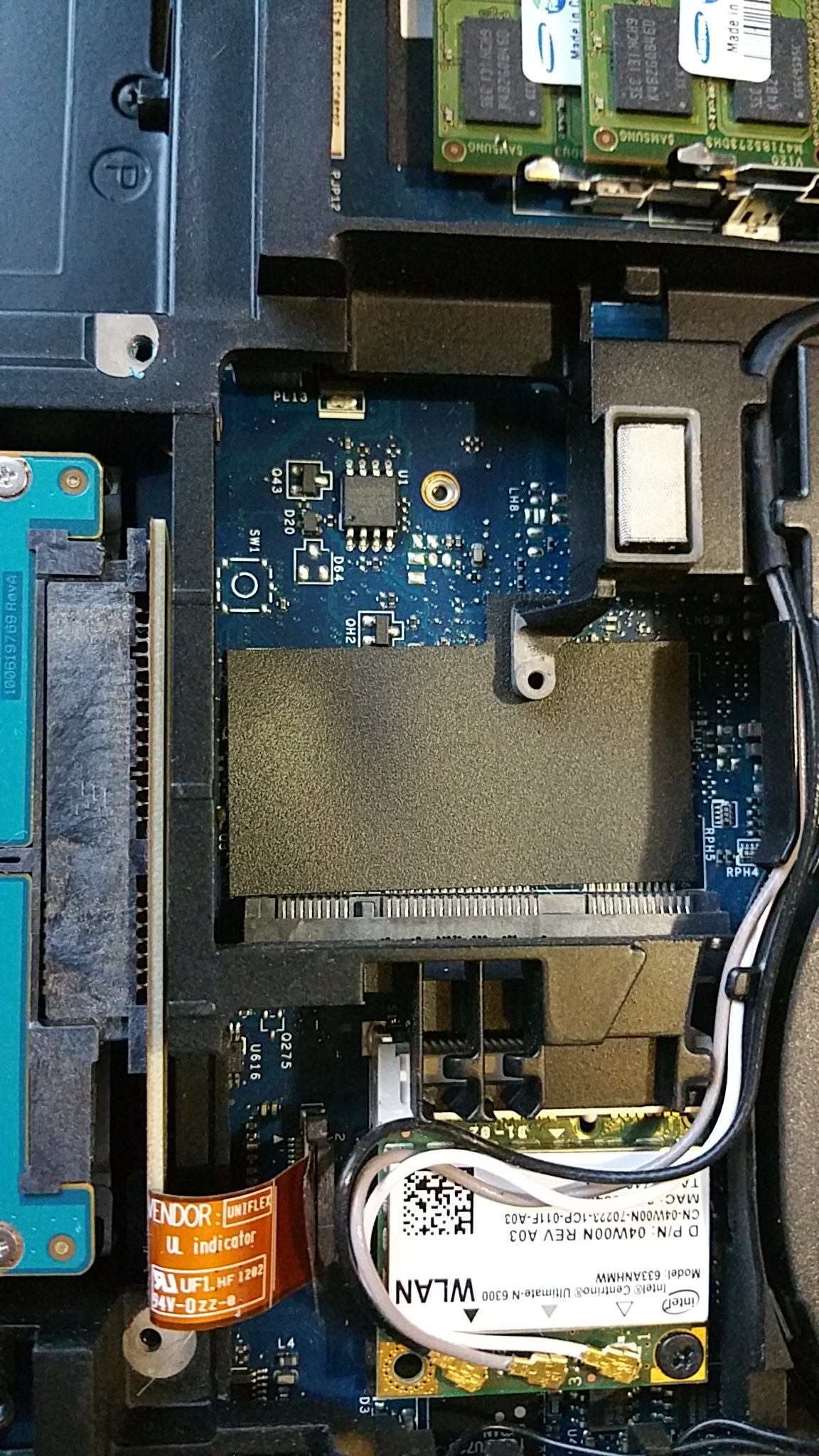

Hallo, ich habe inzwischen einen Alienware M18x, mit 2670QM/2,2 CPU.. etc.. Ich habe bei Youtube ein Video über das öffnen des Gehäuses gesehen, und dort dann auch gesehen, dass es wohl Möglichkeiten gibt, 3 platten (7mm) in den Käfig einzubauen. Leider hat mein M18x jedoch nur tecker, für 2 Platten. Frage, kann ich dann das kurze Klachkabel austauschen für 3 HDD´s, oder ist auf dem Board an dem Stecker gar kein 3. Port möglich? Wenn Ja, wo bekomme ich so ein Kabel mit 3 Steckernn denn her? Ich hatte auch irgendwoe gelesen, dass es noch einen mSATA-Stecker in der Mitte geben soll, wäre ja noch eine Alternative. Könnte dann bei mir nur der kleine Steckplatz zwischen Käfig und Läfter, direkt neben dem WLAN-Modul sein. Hat da jemand Tips für mich? Danke schon mal. -
