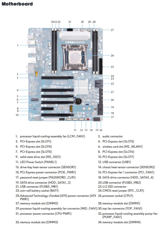

  2. Hallo zusammen, ich besitze seit Anfang 2019 einen Alienware Area 51 R5 (Intel) Desktop PC mit einer Blower OEM RTX 2080 Ti. Da mich der Geräuschpegel wahnsinnig macht, will ich endlich den Blower GPU Kühler gegen etwas leiseres ersetzen. Dafür habe ich im Netz ein wenig gesucht und den folgenden AiO Kühler gefunden: https://www.alphacool.com/shop/aios-sets/gpu-aio/27140/alphacool-eiswolf-2-aio-240mm-rtx-2080/2080ti-fe-2070-2080-super Um sicher zu gehen, dass dieser auf die Dell/Alienware 2080Ti PCB passt, habe ich mich bereits an Alphacool gewendet und warte aktuell auf Antwort. Soweit so gut. Eine Sache frage ich mich bei meinem Vorhaben jedoch: Bei der Eiswolf 2 AiO müssen ja sowohl die Pumpe, als auch die Lüfter mit Strom versorgt werden. Ich habe jedoch schon öfter gelesen, dass man auf Alienware-Mainboards mitunter Schwierigkeiten mit den Lüfter-Connectoren hat, da diese z.T. anders belegt sind. (das Mainboard sieht so aus: https://de.aliexpress.com/i/4000248967730.html) Die Pumpe muss ja an einen Connector, der diese immer mit 100% betreibt. Bei den Lüftern bin ich mir nicht sicher, ob ich diese an die Graka PCB anschließe oder an das Mainboard. Falls diese ans Mainboard müssen, wie kontrolliere ich diese? Hat hier jemand mit sowas Erfahrung? Pc-specs zur Info: Area 51 R5 i9 9820X RTX 2080 Ti 850W Netzteil
