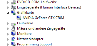

Ok, wegen der Geschichte mit FN + F5... hab für meinen AW 17 R1 den Alienware OnScreenDisplay Treiber, Dell Version A02 (war auf der Resource-CD) zuerst installiert gehabt... hat nicht funktioniert. hab einen älteren von Dell gedownloadet, A00 wenn mich nicht alles täuscht, da gings auf einmal. FN + F5, Fenster mit JA bestätigt, neu gestartet. Integrierte Grafik nimmer da, Friede Freude Eierkuchen. Allerdings war im Geräte-Manager meine GTX 970M wiedermal als "Microsoft Basic Display Adapter", Treiber waren aber noch installiert und intakt!? Fehler gefunden, Hardware-ID der Karte hatte sich geändert (normal?). Also treiber wieder modifiziert und neu installiert. Graka geht, Intel HD ist aus. ob GTA 5 läuft seh ich mit etwas Glück morgenabend... Ergebnis landet dann hier Und wegen den 6 Besen... Ohne meinen Alltours sage ich nichts :20: Edit: GTA 5 geht ohne Probleme.

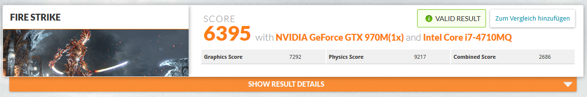

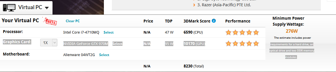

Hey liebe Community, Habe ein kleines Problemchen mit meinem eigentlich erfolgreich geupgradeten Alienware 17 R1. Geupgraded wurde wie in diesem Beitrag von einer NVIDIA GeForce GTX 860M auf eine 970M was an sich alles perfekt funktioniert hat. Habe mich dann auch was alle anderen offenen Fragen wie die Stromversorgung betrifft an diesem Beitrag orientiert. Was mir allerdings aufgefallen ist, ist dass die Karte trotz 240 Watt Netzteil nicht die gewünschte Leistung erbringt (laut Notebookcheck.com z.B. einen 3DMark FireStrike Score von ~7200, meiner lag nur bei 6395): Was ich mir eigentlich nur noch dadurch erklären könnte, dass auch ein 240er Netzteil nicht ausrecht. im oben erwähnten Post hat, so weit ich es gelesen habe, der Verfasser Brainiac gleich ein 330 Watt Netzteil gekauft, was auch laut Futuremark mindestens benötigt wird: Nun könnte es allerdings auch sein, dass.... 1. Futuremark in diesem Fall falsche Werte liefert, 2. der von Notebookcheck angegebene 7200er Score bei FireStrike den reinen Graphics Score bezeichnet (dieser lag bei mir bei 7292, siehe Foto Nr. 1 oben) Falls dies der Fall ist und ihr wirklich meint ein 240er Netzteil sollte genügen, dann werde ich nicht noch mehr Geld für wieder ein neues Netzteil raushauen. Falls es tatsächlich besser sein sollte ein 330er Netzteil zu verwenden um das ganze zu beheben, werde ich mir wohl früher oder später eins zulegen. Nun kommt es auf euren Support an! PS: in meinem Geräte-Manager ist seit dem Upgrade der GraKa keine 'Intel HD 4600' mehr drin, bei allen Versuchen Treiber zu installieren kommt der Hinweis, mein Gerät sei nicht kompatibel (Habs mit den auf der DVD mitgelieferten so wie mit den runtergeladenen von Intel probiert). Jemand nen Plan?
