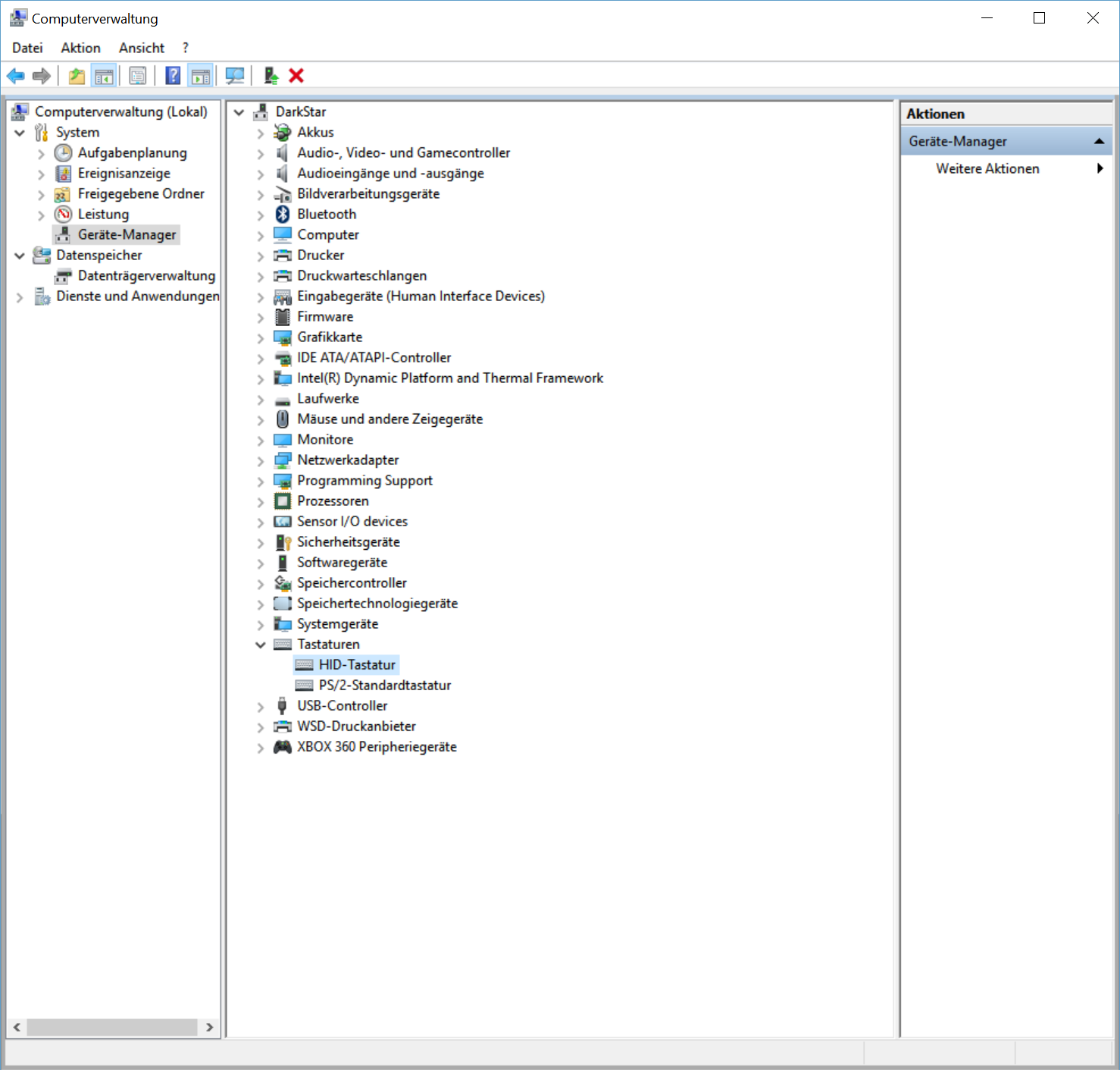

  1. nur um das mal aktuell zu halten. nachdem austausch der tastatur und div tests seitens dell. konnten die letztendlich das problem mit einer neuinstallation nachstellen. vorallem viel dann auf das wenn man zb die taste W gedrückt hält das touchpad blockiert. auf dem system welches dell nutzte lief es mit der werksinstallation problemlos. nach der neuinstallation und den aktuellen angebotenen treiber kam es nun auch dort zu dem problem. die technikabteilung sitzt nun bei und es wird wohl ein neuen chipsatztreiber oder ähnliches geben. ich bekomme bescheid wenn sich was ergibt
  2. ist die treiberconfig für die tastatur überhaupt richtig??? ich kann in BF4 nichtmal nen heli fliegen sobald ich mehr als 3 tasten nutzen will geht nix mehr... sprich fürs Helifliegen in BF4 absolut unbrauchbar...
  3. Hallo. ich habe seit neusten das AW 17 R3. nun habe ich mich mal rangesetzt und wollte die programmierbaren tasten belegen und nutzen. nun mein problem: auf dem desktop geht alles wie es soll. (in photoshop etc) aber in games nimmt der die programmierung nicht mit (BF4, GTA V) da kommen nur undefinierte anzeigen beim belegen. nen A mit drei punkten und einige tasten "unbekannt". ich habe dort die F1 bis F5 belegt wegen den sitzplätzen in BF4 zb... kennt wer das problem und hat ne lösung?
