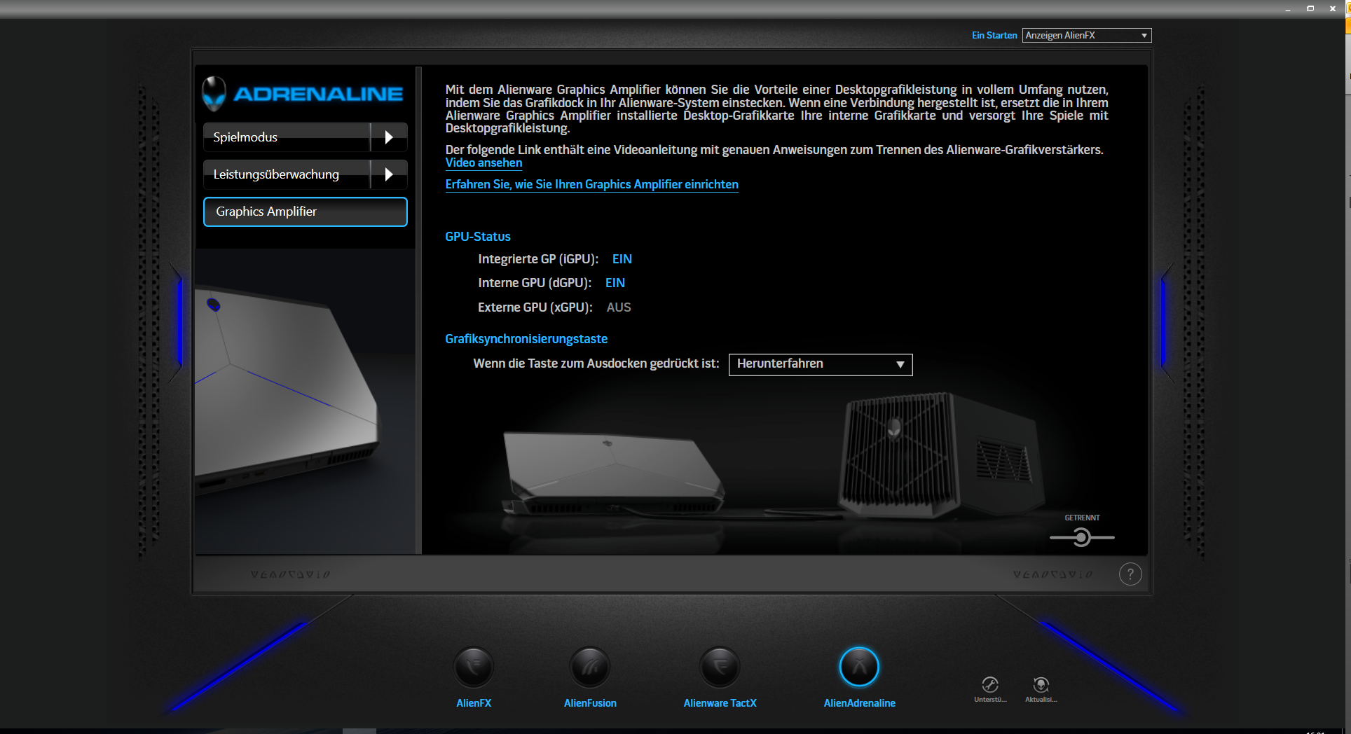

  12. Mahlzeit Aliens Also der AGA kam bereits heute, Grafikkarte wird morgen geliefert. Konnte es aber nicht abwarten und habe den AGA schon mal ausgepackt und das Netzkabel sowie das Verbindungskabel zum Laptop angeschlossen. Außerdem Tastatur und Maus per USB und danach den Laptop angeschalten. Nachdem Hochfahren kam ein Fenster, mit der Aufforderung das System soll neu gestartet werden - habe ich getan, daraufhin kam das gleiche Fenster erneut. Was mich ebenfalls wundert, dass im "Alienware Command Center" im Menü "AlienAdrenaline" der Grafikverstärker als "Getrennt" angezeigt wird und auch keinerlei Lampen oder so leuchten, auch der Stecker nicht. Aber Maus und Tastatur funktioniert einwandfrei, daher muss er doch verbunden sein - oder nicht? Liegt das nun daran, dass noch keine Grafikkarte im AGA verbaut ist? Was meint ihr? Danke im Voraus Carsten
