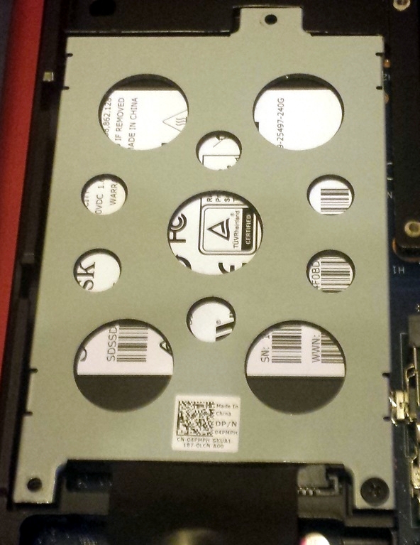

Suche
							 Festplattenhalter (HDD1) für Alienware M17x R3
					Romuluz antwortete auf Romuluz's Thema in Marktplatz
Nein, den meine ich nicht. Ich meine das Festplattenfesthaltedingsda: Flach, silbergrau und sieht ein wenig aus wie ein Schweizer Käse. -
	Hallo zusammen, ich bin seit kurzem Besitzer eines M17X R3, nettes Teil soweit Was mich aber doch etwas stört ist das bei "moderneren" Spielen der CPU und Graka Lüfter so laut ist. Gibt es da Lösungen zum Nachrüsten? Meinen "Tischrechner" hab ich nahezu unhörbar gemacht. Geht das (zumindest zum Teil) auch mit dem Notebook? Verbaut ist CPU: I7-2860QM und eine GTX 580m Fallout 4 spielt sich bei mittleren Einstellungen flüssig, nach einer Stunde war die CPU bei 65 Grad, erscheint mir OK. Nur der Krach eben... Gruß Romi
	Ist nur ein kleines Teil, war aber bei Ebay keines zu finden. In meinem Notebook fehlt es leider, kann somit keine zweite Festplatte einbauen. Falls jemand das Ersatzteil übrig hat bitte melden Gruß Rom
