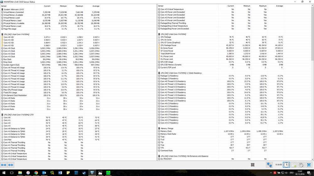

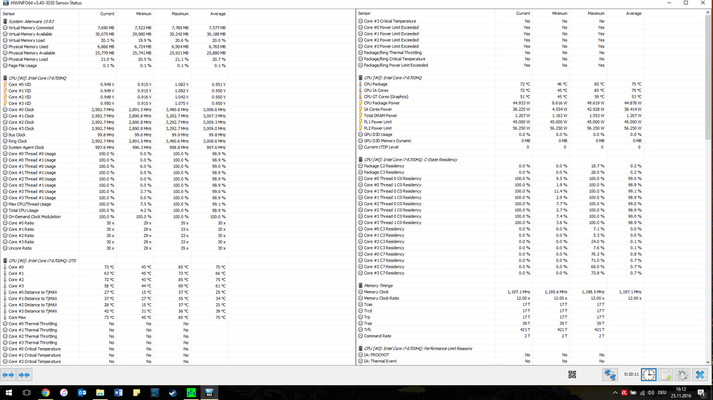

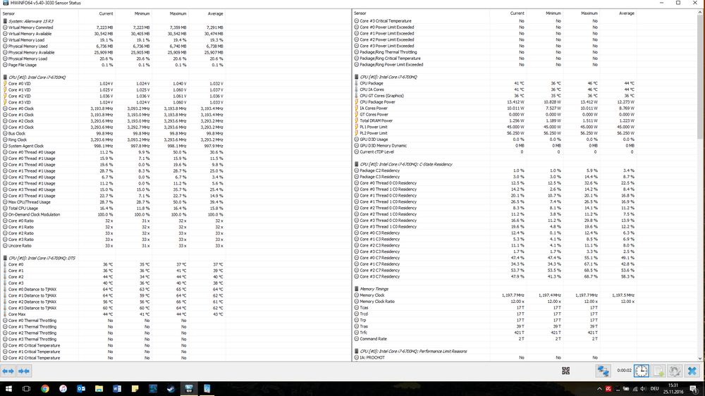

  9. Danke! Ja du hast absolut Recht! Bei so nem teuren Gerät sollte man sich das wirklich gut überlegen! Habe mich nun noch dazu entschieden, einen Laptop Kühler zu benutzen, da mir auffiel, dass der Alien besser Luft bekommt wenn er hinten etwas höher steht Ich benutze den Cooler Master U3 Plus (R9-NBC-U3PK-GP) Hier mein HWInfo nach einer Stunde Battlefield 1 mit dem Laptop Kühler. Es scheint also, als wäre mein Problem behoben: (Settings: Undervolted -150mV + Repasted!)

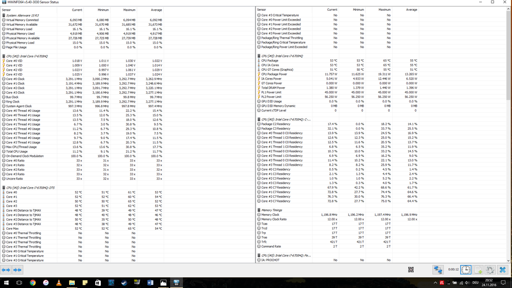

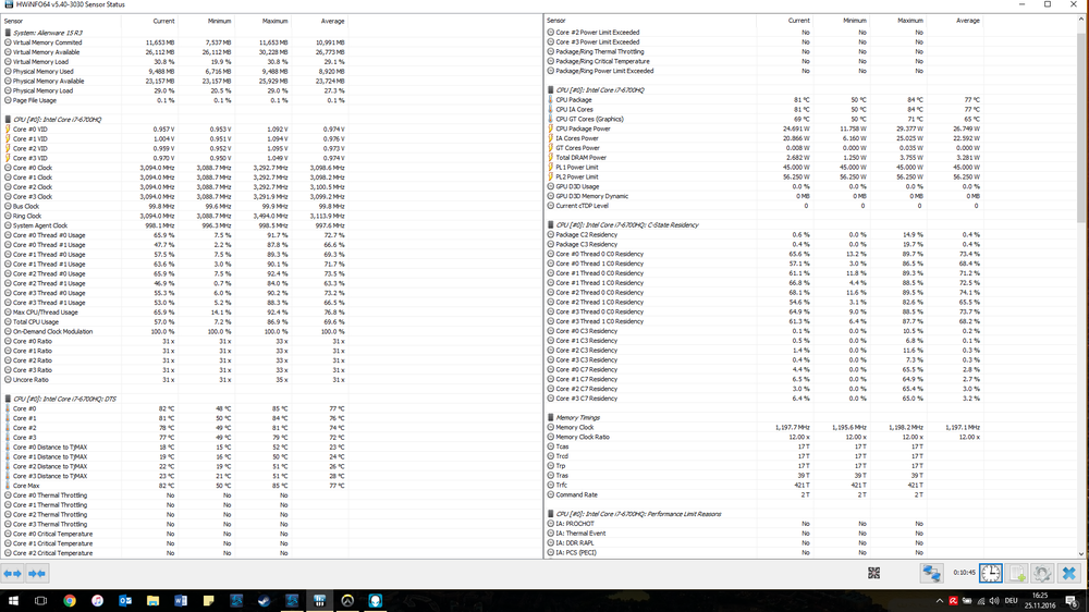

  10. Hallo Leute Ich war bisher nur ein stiller Leser, der auf sein Alien gewartet hat. Letzte Woche kam es dann endlich am Mittwoch. Nun möchte ich mich aber selbst auch mal zu Wort melden! Meine Konfiguration: Model: 15 R3CPU: i7-6700HQ RAM: 32GB - 2400GPU: GTX 1070 Display: G-Sync 120Hz HDD: 256GB Start NVMe + 1TB Standard. Zu Anfang hatte ich sehr starke Bedenken, das Laptop zu bestellen. Kaum war es dann da, durfte ich genau die selben Probleme, die viele hier im Forum beschrieben hatten selbst erfahren. Vorweg: Mein Display ist ABSOLUT Bleedingfrei! Hammer! Direkt nachdem ich Prime95 installiert hatte und den ersten Stresstest (Damals noch mit Bios 1.0.2) gestartet hatte, durfte ich feststellen dass ich nach etwa 5-10 Minuten nen Thermal Shutdown hatte. Also Bios Update auf 1.0.6 gemacht - kein Shutdown mehr. Die Temperaturen waren aber wirklich nicht annehmbar. Schritt 1 war für mich also ganz klar - Undervolten. Habe das dann mittels Intel XTU auf -140mV gemacht. Kann aber dort leider nicht die Core Multiplier verändern bzw. festsetzen. Stresstest Nummer 2 mit Prime95 nach 10 Minuten ergab dann folgendes Resultat: Immerhin kein Shutdown und kein Throttling, aber noch immer nicht annehmbare Temperaturen. Da ich mit dem Schrauben an PCS und Laptops sozusagen aufgewachsen bin, habe ich mich nach viel Recherche dann zu einem Repaste entschieden, das ich selbst durchgeführt habe. Da ich so viel über Liquid Metal und den Zusammenhang mit der Garantie von Dell gelesen habe, habe ich mich dagegen entschieden und Thermal Grizzly's Kryonaut genommen. (1Gramm Packung reicht easy) Ich habe zusätzlich auch den oberen Heatsink minimal verbogen um den Anpressdruck zu verbessern. Vergleichstest für mich war zu dem Zeitpunkt 10 Minuten Overwatch auf Epic Details zu spielen. 10 Min Overwatch vor Repaste MIT Undervolt: 10 Min Overwatch nach Repaste MIT Undervolt: IDLE nach Repaste (inkl. Undervolt): Hier nochmal 10 Minuten Prime95 nach dem Repaste und dem Undervolt: Für euch habe ich aber auch gerne noch Bilder von Firestrike. Hatte zu dem Zeitpunkt leider nur sehr schlechtes Internet, weshalb ich nur ein Bild nach dem Repaste habe. Hatte noch nicht die Advanced Edition, deshalb nur das Standard Firestrike. Firestrike mit Bios 1.0.6 und Undervolt auf -145mV. Mittlerweile habe ich meinen Alien auf -150mV eingestellt und er läuft flüssig. Ich war sehr neugierig, was das Bios Update 1.0.8 für Unterschiede bringen würde, hab deshalb für euch @Snooze1988 mal Vergleichsbilder: Ich kann mir selbst nicht erklären woher die Leistungssteigerung plötzlich kommt, aber das Ergebnis von Firestrike ist besser seit dem 1.0.8 Update. Habe grade auch mal noch nen Prime95-Lauf mit 10 Minuten unter Bios 1.0.8 gemacht: Temperatur-technisch bei Prime95 sehe ich also im Bios Update Vergleich zwischen 1.0.6 und 1.0.8 kaum Unterschiede! Nur bei Firestrike sieht man nen Unterschied. Fazit: Für mich hat sich der Repaste wirklich gelohnt, das System läuft soweit wirklich super mit dem Undervolt auf -150mV. Und Chique ist er, mein Alien ! Auch mit dem Unterschied von etwa 10°C zwischen den Cores kann ich leben. Das einzige Manko ist meiner Meinung nach aktuell noch, dass ich trotzdem noch einzelne Spikes in der Temperatur unter Battlefield 1 auf bis zu 93°C habe. Aber seltsamerweise nur auf Core 0. Seltsamerweise zeigt mir HWInfo sogar an, dass dieser Core auch Thermal Throttling hat. Die Durchschnittliche Temperatur ist aber bei allen Cores bei etwa 80°C in Battlefield (1 Stunde). Hab leider keinen Screenshot gemacht. Hat dafür einer von euch ne Erklärung? Ich hoffe, ich konnte euch nen guten Überblick über mein System geben und will mich an der Stelle mal fett bedanken für die tollen Tipps und Posts von euch! Liebe Grüße!
