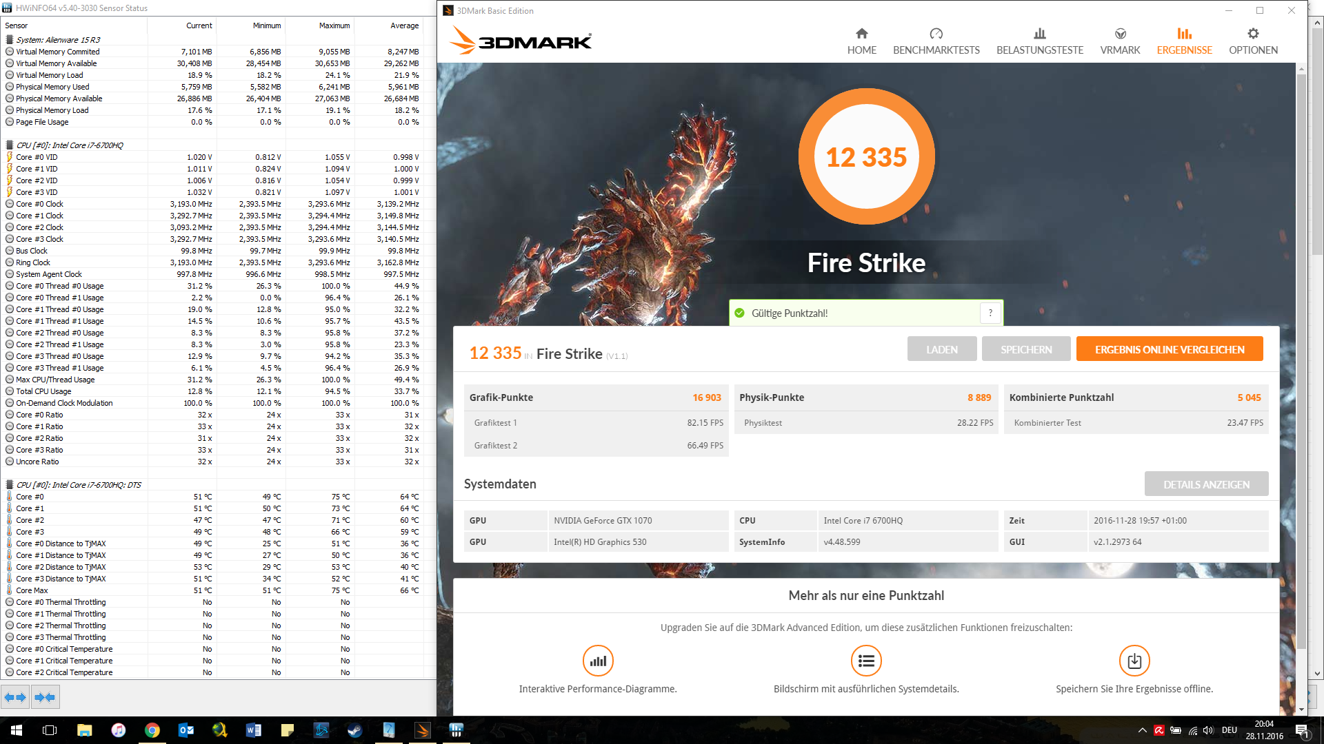

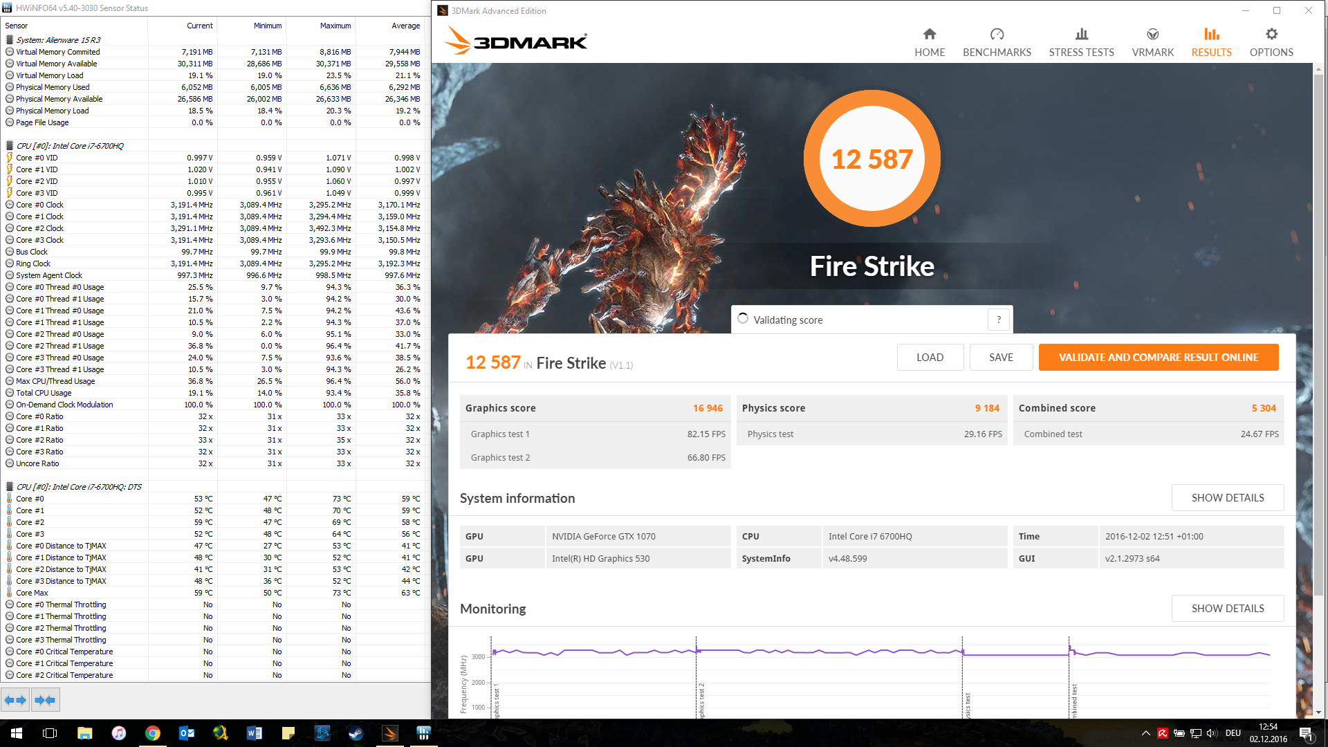

Soviel ich weiß, liegt das mit dem Rahmen des Displays zusammen, der Druck auf das Display ausübt. (Teste mal indem du drauf drückst seitlich ob sich was verändert!). Wann wie wo n Techniker kommt kann ich dir leider nicht beantworten. Zu deinen Fragen wegen den Tests kann ich dir meinen kleinen Erfahrungsbericht empfehlen, da ist mein Vorgehen inkl der Programme (Prime95,3D Mark, HWInfo64) beschrieben. -

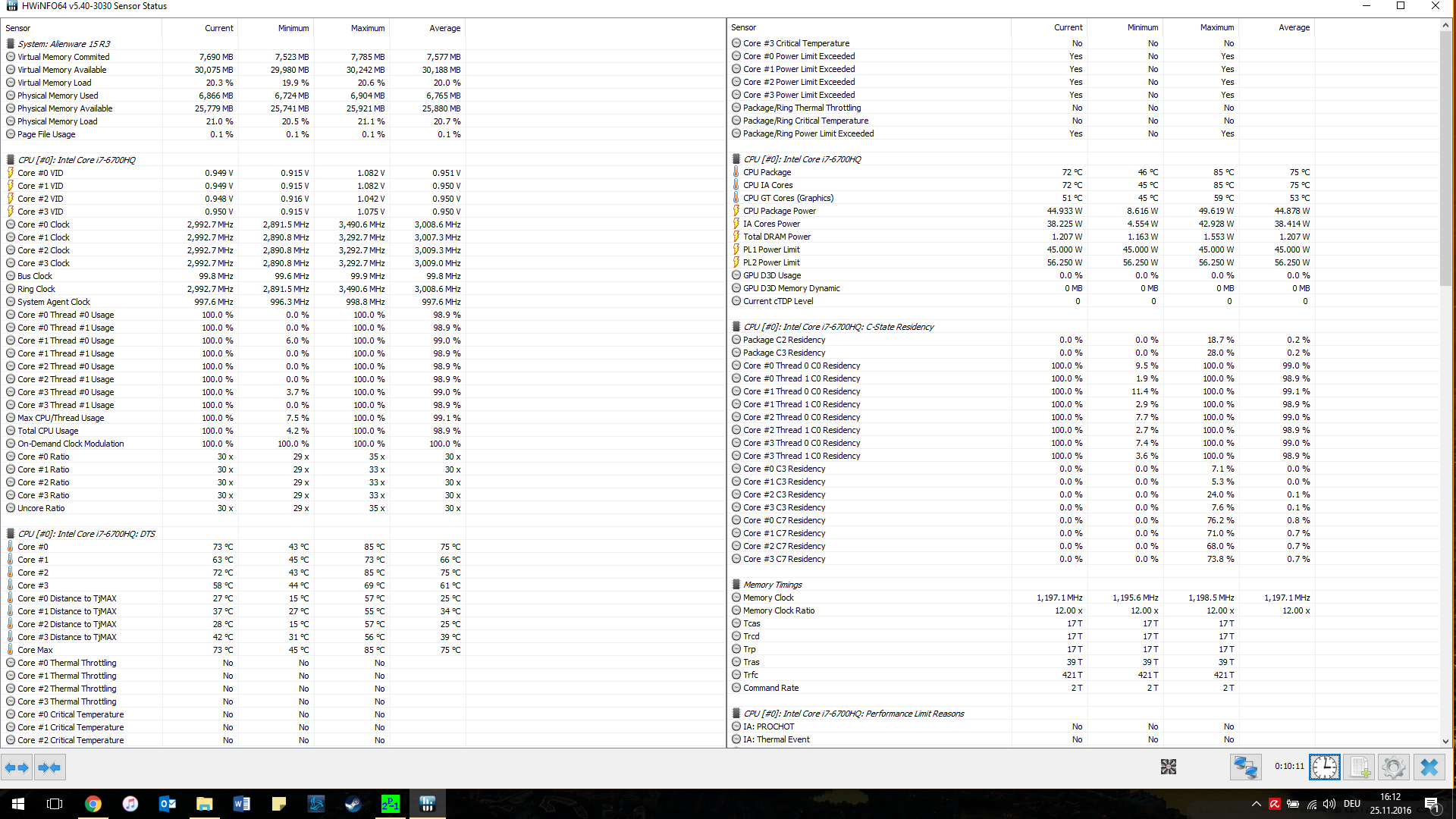

Hallo zusammen Danke erst mal für das liebe Feedback! @Snooze1988 Ich benutze bei Prime95 den Small FFTs. Habe in anderen Foren gelesen, dass das der Standard-Test für die CPU-Heating Problematik sein soll. Werde aber auch gern mal noch einen Blend Test anfertigen, wenn gewünscht @CrazyHoover Ich finde den 120Hz G-Sync Screen wirklich bombastisch. Mich persönlich stört es gar nicht, dass es ein TN Panel ist. Habe an meinem Stand-Rechner auch nen 24" Acer G-Sync TN Monitor. Vor meinem Alien hatte ich ein MacBook Pro mit Retina Display, was natürlich farbtechnisch auch sehr gut war. Zu deinen anderen Fragen: Tearing ist mir bisher absolut gar nicht aufgefallen. Gerade bei Spielen wie Overwatch o.ä. würde mich das vermutlich sehr stören, da ich ja auch nur mit G-Sync Displays spiele. Was genau meintest du mit Linien? Was echt auffällt, sind die Helligkeit und der Kontrast, den das Display darstellen kann. Wie ich schon gesagt hab, in meinem Alien ist gar kein Lightbleed zu sehen, was ich sehr gut finde. Habe auch in mehreren Foren, die ich quer gelesen habe so gut wie nirgends Probleme darüber gehört bei den G-Sync Displays. Die entscheidenden Fragen für oder gegen den Kauf eines 120Hz G-Sync Displays sind meiner Meinung nach eher: - Wie Portable willst du dein Alien wirklich haben? Ich habe ohne Strom etwa 4h Akkulaufzeit (Energieprofil Balanced mit halber Helligkeitsstufe). Mit dem 60hz Displays geht glaube ich etwas mehr. - Willst du Bild/Videobearbeitungen damit machen und bist auf absolut getreue adobe RGB Farbwiedergabe angewiesen? Ich selbst habe mich für Gaming + Textbearbeitung entschieden, deshalb war es für mich nicht außerordentlich wichtig. Hoffe ich konnte dir helfen und wenn du noch weitere Fragen hast, immer her damit Hallo, @Gulasch91. Danke für deinen Beitrag! Ich kann verstehen, dass das anfänglich etwas verwirrend ist (XTU / Repaste oder beides). Eigentlich sollte man ja bei dem Preis davon ausgehen, dass man ein völlig funktionsfähiges Gerät bekommt. Gerade zum Vorgehen mit XTU gab es einen wirklich guten Beitrag auf Reddit, der eine Schritt für Schritt Anleitung enthielt. Habe mir deine Werte angeschaut und noch ein paar Fragen dazu: Welches BIOS hast du aktuell drauf? (wenn du schreibst alles Serie, hast du noch 1.0.2 drauf?) Welche Konfiguration hat dein Alien nun? Hast du den 6700HQ oder den 6820HK CPU? (Der 6820HK hat andere Temperaturen als der 6700HQ) Hier der Reddit Post: Ich persönlich hab es genau gleich gemacht, nur dass ich im Endbereich einen Prime95 Stresstest gemacht habe. (Small FFTs) Ich bin aktuell bei -150mV und er läuft absolut stabil, noch nie nen Freeze gehabt o.ä. Es wurde noch empfohlen, die einzelnen Core Multiplier auf 32x festzusetzen, was mir aber aufgrund des 6700HQ sowieso nicht möglich war (verbessert mich bitte, falls es nicht daran liegt ). Nachtrag: Zu deinen Werten: Ich finde dass Thermal Throttling absolut nicht passieren darf. und 96°C ist meiner Ansicht nach echt zu hoch. Gib uns doch n paar Infos zu meinen Fragen, vielleicht schaffen wir es ja gemeinsam, dir eine komfortable Lösung zu realisieren Könntest du bei der Gelegenheit dann bitte mal nen Prime95 Small FFT Test machen? Ich hab immer nur 10min gemacht. Solltet ihr noch Fragen haben, jederzeit gerne melden Greez -

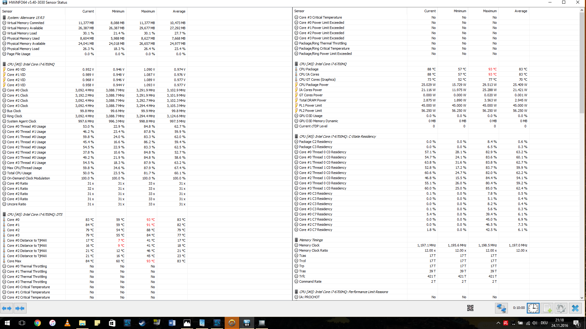

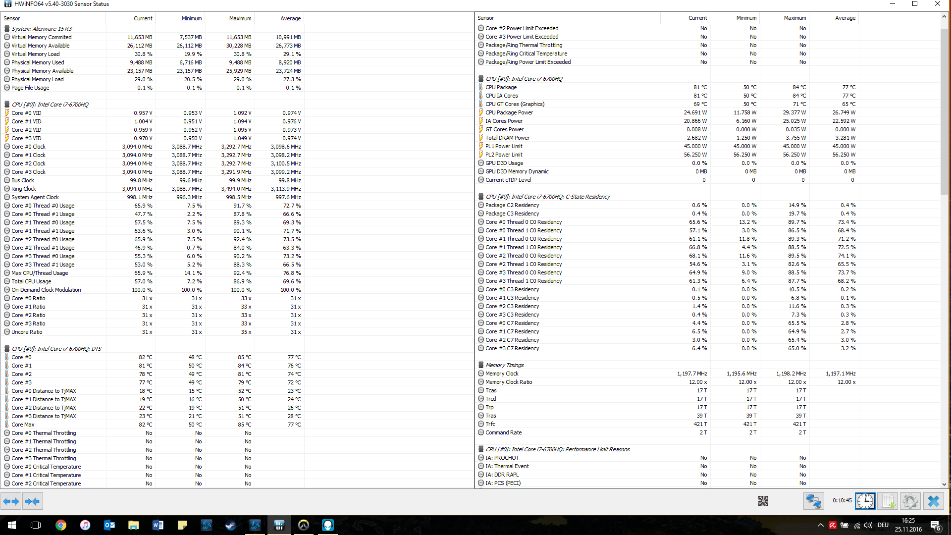

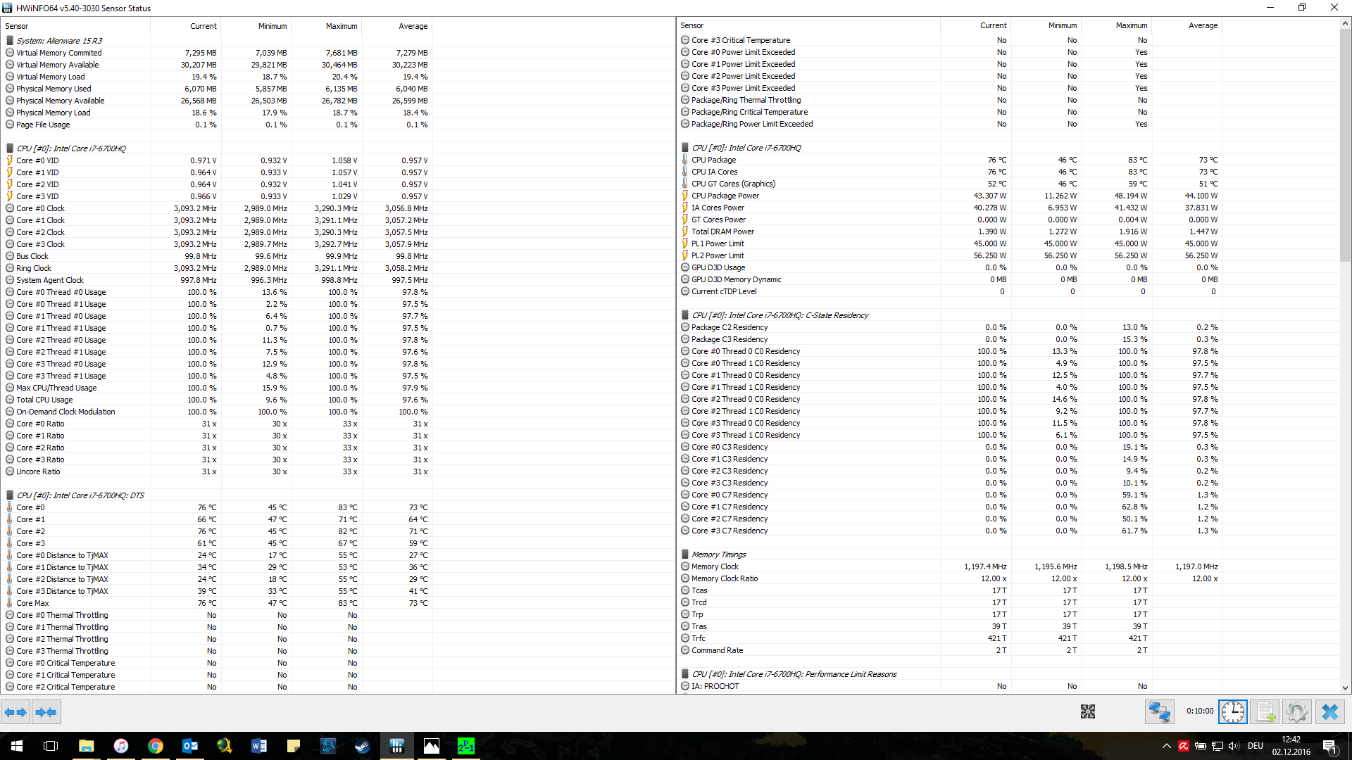

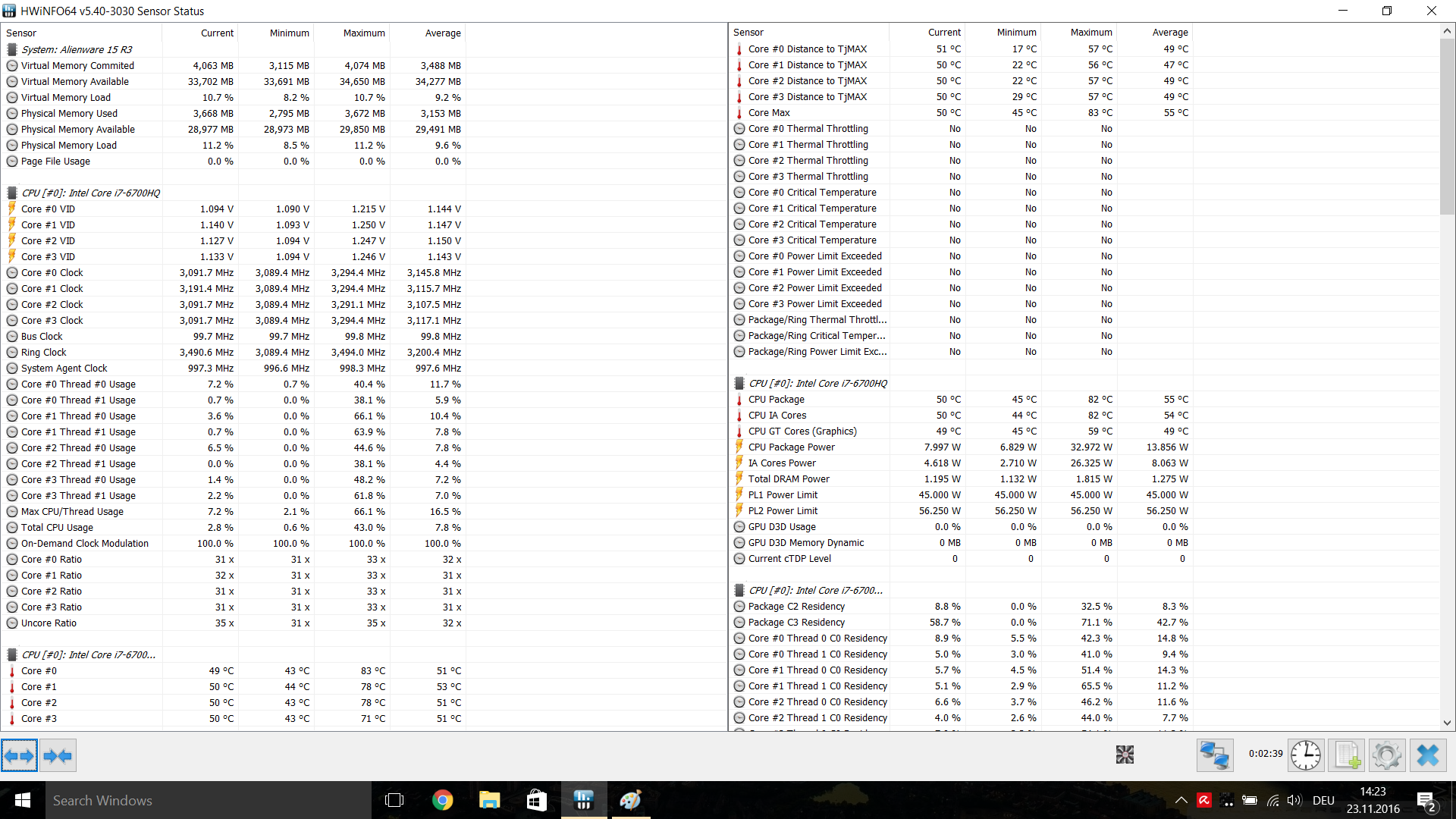

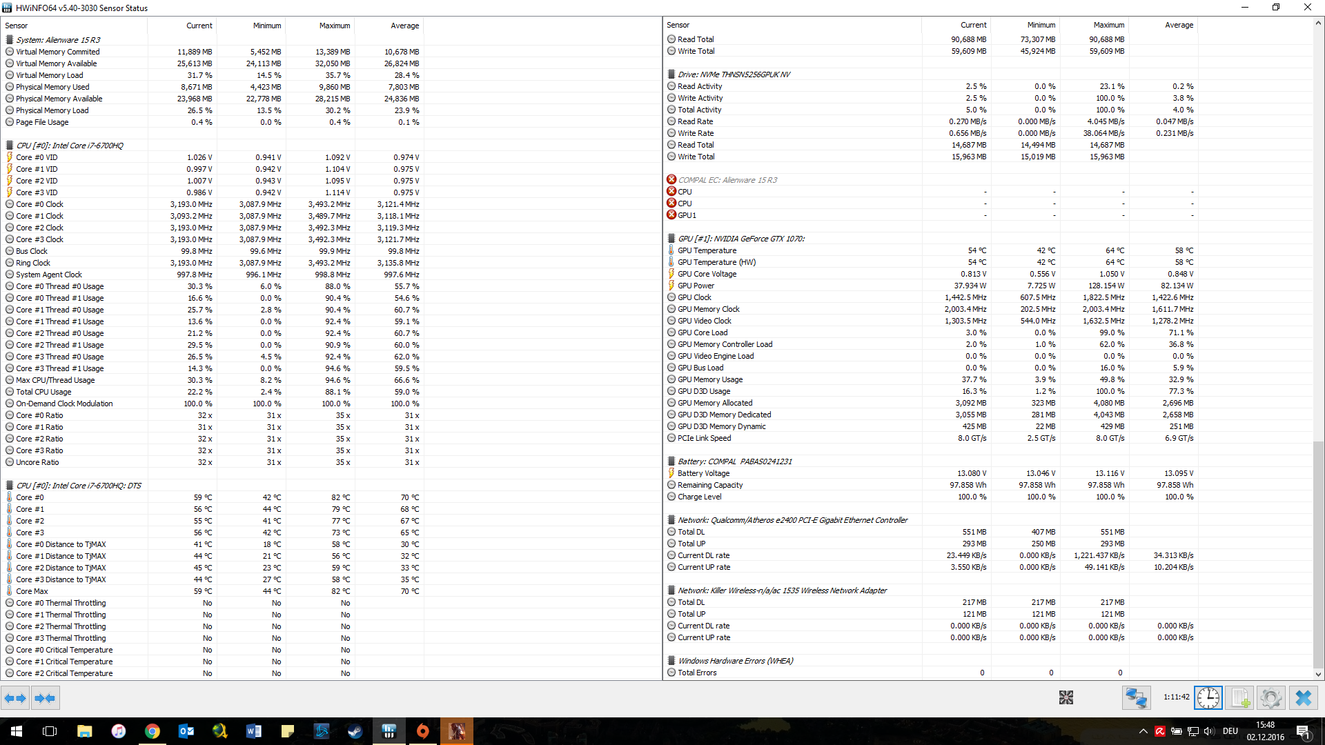

Danke! Ja du hast absolut Recht! Bei so nem teuren Gerät sollte man sich das wirklich gut überlegen! Habe mich nun noch dazu entschieden, einen Laptop Kühler zu benutzen, da mir auffiel, dass der Alien besser Luft bekommt wenn er hinten etwas höher steht Ich benutze den Cooler Master U3 Plus (R9-NBC-U3PK-GP) Hier mein HWInfo nach einer Stunde Battlefield 1 mit dem Laptop Kühler. Es scheint also, als wäre mein Problem behoben: (Settings: Undervolted -150mV + Repasted!) -

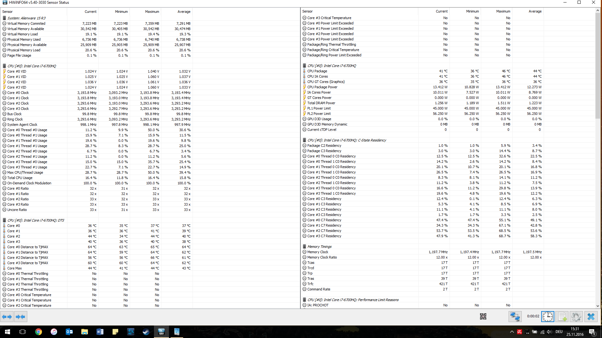

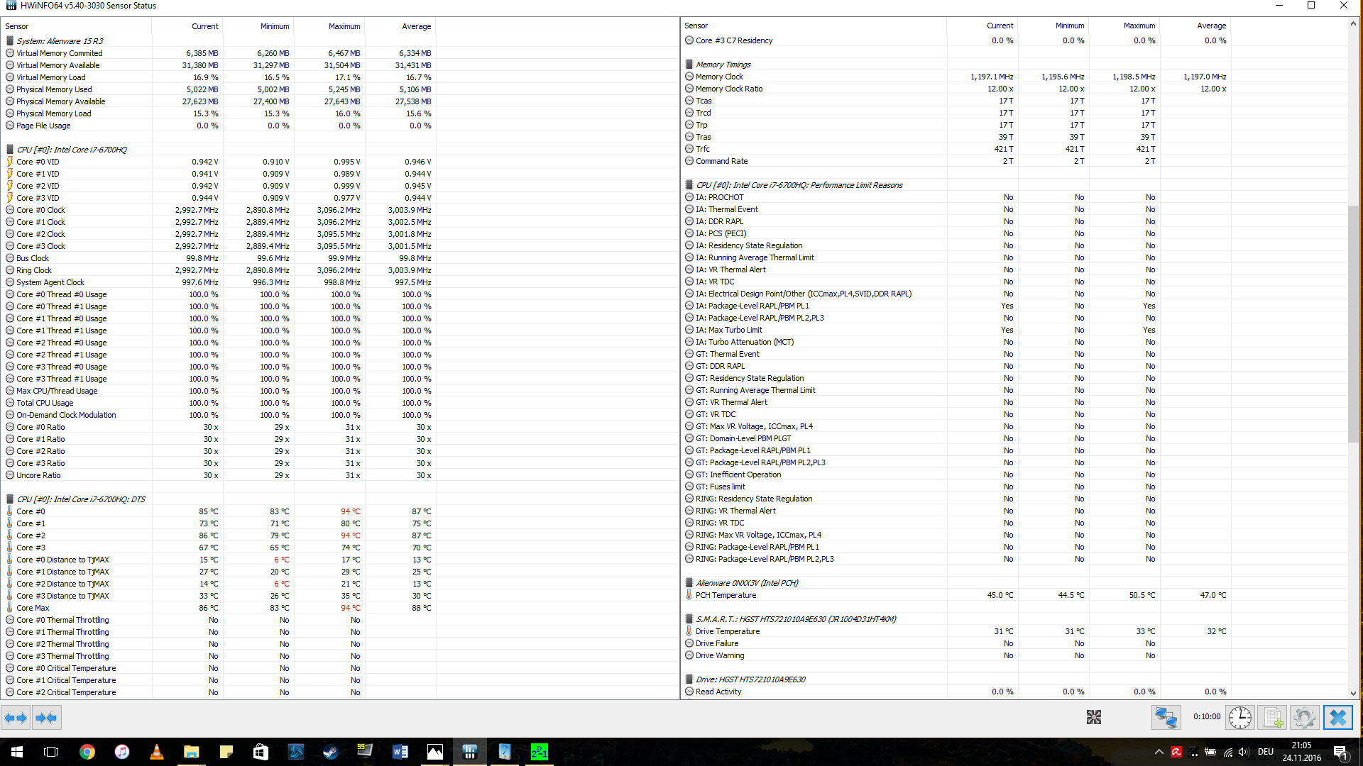

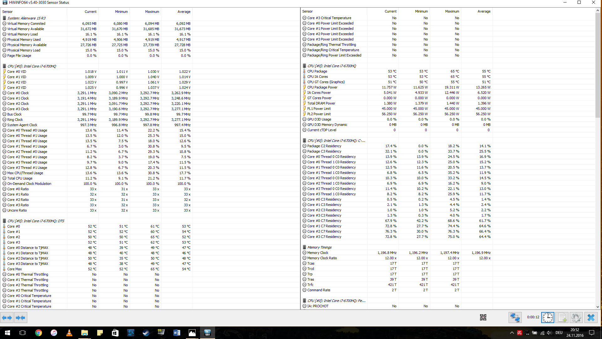

Hallo Leute Ich war bisher nur ein stiller Leser, der auf sein Alien gewartet hat. Letzte Woche kam es dann endlich am Mittwoch. Nun möchte ich mich aber selbst auch mal zu Wort melden! Meine Konfiguration: Model: 15 R3CPU: i7-6700HQ RAM: 32GB - 2400GPU: GTX 1070 Display: G-Sync 120Hz HDD: 256GB Start NVMe + 1TB Standard. Zu Anfang hatte ich sehr starke Bedenken, das Laptop zu bestellen. Kaum war es dann da, durfte ich genau die selben Probleme, die viele hier im Forum beschrieben hatten selbst erfahren. Vorweg: Mein Display ist ABSOLUT Bleedingfrei! Hammer! Direkt nachdem ich Prime95 installiert hatte und den ersten Stresstest (Damals noch mit Bios 1.0.2) gestartet hatte, durfte ich feststellen dass ich nach etwa 5-10 Minuten nen Thermal Shutdown hatte. Also Bios Update auf 1.0.6 gemacht - kein Shutdown mehr. Die Temperaturen waren aber wirklich nicht annehmbar. Schritt 1 war für mich also ganz klar - Undervolten. Habe das dann mittels Intel XTU auf -140mV gemacht. Kann aber dort leider nicht die Core Multiplier verändern bzw. festsetzen. Stresstest Nummer 2 mit Prime95 nach 10 Minuten ergab dann folgendes Resultat: Immerhin kein Shutdown und kein Throttling, aber noch immer nicht annehmbare Temperaturen. Da ich mit dem Schrauben an PCS und Laptops sozusagen aufgewachsen bin, habe ich mich nach viel Recherche dann zu einem Repaste entschieden, das ich selbst durchgeführt habe. Da ich so viel über Liquid Metal und den Zusammenhang mit der Garantie von Dell gelesen habe, habe ich mich dagegen entschieden und Thermal Grizzly's Kryonaut genommen. (1Gramm Packung reicht easy) Ich habe zusätzlich auch den oberen Heatsink minimal verbogen um den Anpressdruck zu verbessern. Vergleichstest für mich war zu dem Zeitpunkt 10 Minuten Overwatch auf Epic Details zu spielen. 10 Min Overwatch vor Repaste MIT Undervolt: 10 Min Overwatch nach Repaste MIT Undervolt: IDLE nach Repaste (inkl. Undervolt): Hier nochmal 10 Minuten Prime95 nach dem Repaste und dem Undervolt: Für euch habe ich aber auch gerne noch Bilder von Firestrike. Hatte zu dem Zeitpunkt leider nur sehr schlechtes Internet, weshalb ich nur ein Bild nach dem Repaste habe. Hatte noch nicht die Advanced Edition, deshalb nur das Standard Firestrike. Firestrike mit Bios 1.0.6 und Undervolt auf -145mV. Mittlerweile habe ich meinen Alien auf -150mV eingestellt und er läuft flüssig. Ich war sehr neugierig, was das Bios Update 1.0.8 für Unterschiede bringen würde, hab deshalb für euch @Snooze1988 mal Vergleichsbilder: Ich kann mir selbst nicht erklären woher die Leistungssteigerung plötzlich kommt, aber das Ergebnis von Firestrike ist besser seit dem 1.0.8 Update. Habe grade auch mal noch nen Prime95-Lauf mit 10 Minuten unter Bios 1.0.8 gemacht: Temperatur-technisch bei Prime95 sehe ich also im Bios Update Vergleich zwischen 1.0.6 und 1.0.8 kaum Unterschiede! Nur bei Firestrike sieht man nen Unterschied. Fazit: Für mich hat sich der Repaste wirklich gelohnt, das System läuft soweit wirklich super mit dem Undervolt auf -150mV. Und Chique ist er, mein Alien ! Auch mit dem Unterschied von etwa 10°C zwischen den Cores kann ich leben. Das einzige Manko ist meiner Meinung nach aktuell noch, dass ich trotzdem noch einzelne Spikes in der Temperatur unter Battlefield 1 auf bis zu 93°C habe. Aber seltsamerweise nur auf Core 0. Seltsamerweise zeigt mir HWInfo sogar an, dass dieser Core auch Thermal Throttling hat. Die Durchschnittliche Temperatur ist aber bei allen Cores bei etwa 80°C in Battlefield (1 Stunde). Hab leider keinen Screenshot gemacht. Hat dafür einer von euch ne Erklärung? Ich hoffe, ich konnte euch nen guten Überblick über mein System geben und will mich an der Stelle mal fett bedanken für die tollen Tipps und Posts von euch! Liebe Grüße!
