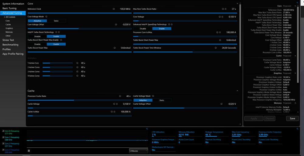

	  Alienware 17 R4 Power Limit Throttling bei i7 6820HKPur3G4m3 antwortete auf Pur3G4m3's Thema in Allgemeines & Troubleshooting Hey @einsteinchen danke für den Tipp, werde das heute Abend mal ausgiebig testen. Irgendwie habe ich das Gefühl dass die Temperatur genau wie die Active Cores zu dem Zeitpunkt als ich den Screenshot aufgenommen habe falsch ausgelesen wurden. Seitdem konnte ich nämlich komischerweise keine so große Differenz mehr feststellen bzw zeigt mir Intels XTU generell ziemlichen mist. Laut der Anzeige sind teilweise, wenn alle Cores laut HWinfo bei 20-45% last liegen, (Ingame) in der Active Core Count 0 Kerne aktiv was ja definitiv nicht sein kann. Von daher passt das mit deiner Aussage dass XTU spinnt zusammen. Etwas ähnliches hat mir heute auch der Dell Techniker gesagt. Kannst du mir sagen was denn passende Werte in 3D Mark TimeSpy für meine Graka und CPU wären? Habe gerade eben bei einem Test mit 3.8GHZ einen Gesamt-Score von 6466 Punkten erreicht. Grafikpunkte sind es 6841 und CPU 4937. Throttling trat nicht auf. Grüße

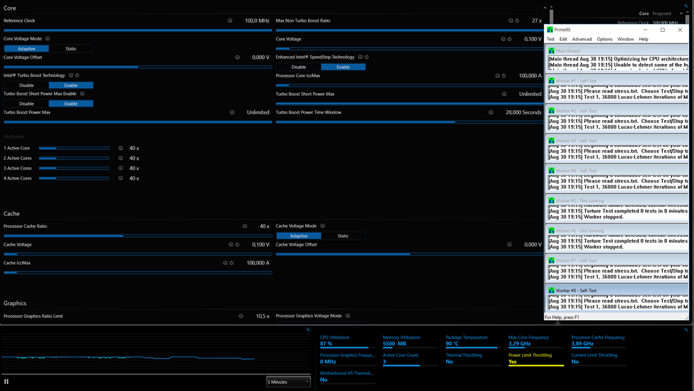

	  Alienware 17 R4 Power Limit Throttling bei i7 6820HKPur3G4m3 antwortete auf Pur3G4m3's Thema in Allgemeines & Troubleshooting Hat hier niemand eine Idee? Habe heute wieder mit dem Dell Support gepsrochen. Habe ihm alle Screenshots weitergeleitet und die Situation nochmals erklärt. Nach 30 Minuten in der Warteschleife sagte er mir dann das seine Vorgesetzten das für normal halten. Das hat mich dann schon etwas verwundert. Er meinte ich soll ihm doch bitte Videos senden bei denen man das ruckeln sieht während ich Battlefield 1 oder ähnliches spiele... Höchst interessantes vorgehen vom Support! Haben für morgen noch ein Telefonat vereinbart damit ich heute abend noch weiter testen kann. Werde euch hier auf dem laufenden halten. Grüße

	  Alienware 17 R4 Power Limit Throttling bei i7 6820HKPur3G4m3 erstellte Thema in Allgemeines & Troubleshooting Hallo liebe AW-Community, mein erster Thread und schon brauche ich eure Hilfe.... Geht ja gut los. Fangen wir am besten gaanz am Anfang an. Vor einigen Wochen habe ich mir gebraucht auf Ebay Kleinanzeigen einen AW17R4 mit i7 6820hk und GTX1080 geschossen. Habe 2K gezahlt und das Gerät ist von Dez. 2016. ProSupport und Zusatzversicherung (London General Insurance von DELL) laufen noch bis Dez. 2017. Soweit so gut. Nun zu den Problemen. Als ich mich ans Testen des Geräts gemacht habe ob denn noch alles in Ordnung ist fielen mir nach einiger zeit die Hohen Temperaturen (bis zu 103C°) sowie Thermal Throttling auf. (Habe dazu in einem Anderen Thread schon einiges geschrieben, wer alles genau wissen will kann da nachschauen) Habe daraufhin beim Support angerufen und es kam auch bald darauf ein Techniker der mir die Heatsink ausgetauscht hat und einen Repaste mit Arctic MX-4 durchgeführt hat. Leider hat das absolut nichts gebracht und die Temperaturen waren danach bei gleichzeitiger benutzung von CPU und GPU noch immer bei 102C°. Habe dann mit DELL vereinbart dass sie das Gerät abholen und in der Werkstatt checken. Gestern habe ich das Gerät zurückbekommen, mit neuem Mainboard, also auch neuer CPU und GPU und neuer Heatsink. Ausserdem war ne weitere Win 10 Lizenz dabei. Also sofort wieder ans Testen ob die nicht das Gerät "Kaputt Repariert" haben... Gottseidank funktioniert anscheinend (Hardwaremäßig) alles sauber. Nur die Temperatuern gehen immernoch auf 95C° rauf und er gibt bei 100% Auslastung EGAL in welchem OC Level "Power Limit Throttling" im Intel XTU aus. Jetzt wirds problematisch Ich wollte das Gerät Undervolten um bessere Temps zu bekommen da ich nur höchst ungern einen Repaste selbst durchführen will (wenn es garnicht anders geht, dann mit LM diesmal) nachdem ich gesehen habe was der Techniker beim Ersten Tausch der Heatsink alles beachtet und gemacht hat um nichts zu zerstören. An dieser Stelle muss auch mal ein Lob an den Support sein. Ich habe so viele Schlechte dinge über den über die gelesen dass mir im Vorraus schon ganz Übel wurde ob denn überhaupt was passiert. Aber Sie haben sich wirklich mühe gegeben und mich wirklich gut Betreut. Hatte auch Immer den selben Herrn am Telefon was sehr angenehm für mich war. Also Dickes Plus hierfür von mir. Heute hab ich mich dann an die Arbeit gemacht und angefangen an der Core Voltage Offset herumzuspielen. Mein Ziel sind eigentlich "nur" stabile 4GHZ bei möglichst geringer Temperatur. Sollte ja zu schaffen sein mit der CPU. Das habe ich im Bios eingestellt: Dann bin ich ins Intel XTU und habe dort folgendes eingestellt: Diese Einstellungen laufen auch sauber, solange nur die CPU in gebrauch ist. Was mich ausserdem etwas stutzig macht ist folgendes: Die Core #2 ist zu jedem Zeitpunkt laut HWInfo ca 20-25 C° kühler als alle anderen. Kann das Stimmen? Müssten bei einer schlecht montiereten Heatsink nicht eigentlich 2 Cores Heißer werden und 2 kühler bleiben? Das ist jedoch nicht das Eigentliche Problem. Sobald ich die GPU zusammen mit der CPU auslaste kommt es zum BSOD. Um dies zu vermeiden muss ich den Offset auf -0.00V stellen. Und selbst hier habe ich das Problem dass die CPU nach ca 10 Sekunden auf 3 Cores läuft und aufgrund des Power Limit drosselt. Die Auslastung geht dann runter auf 75%. Hier oben im Bild sieht man 3.29GHZ, das geht aber runter bis auf 2.6GHZ. Ich habe schon alles was ich weiß versucht aber Kann die CPU nicht vom Drosseln abhalten. Bin am Verzweifeln... Weiß hierfür jemand Hilfe? Bin für alles dankbar. Liebe Grüße, Pur3G4m3

	  Alienware 17 R4 Repaste Guide + ErgebnissePur3G4m3 antwortete auf captn.ko's Thema in Anleitungen & How To Hier ist das ganze mit GPU und CPU unter last. Das ist keinesfalls normal. Das ganze wurde !4 Minuten nach dem Start der beiden auslastunstools aufgenommen: Viel länger als 5 Minuten möchte ich das so auch nicht laufen lassen. Die GPU geht dann auf 91 und fängt an zu drosseln.
	  Alienware 17 R4 Repaste Guide + ErgebnissePur3G4m3 antwortete auf captn.ko's Thema in Anleitungen & How To Also, hier das Ergebnis des CPU Tests: Hier fällt mir nur auf dass die Core Difference bei sagenhaften 23C° ist. Und für die niedrige Taktung find ich das auch ziemlich warm dafür dass die GPU komplett ohne Last ist... Mir wird allerdings die komplette Zeit im XTU "Power Limit Throttling" angezeigt. Den Grund Dafür hab ich noch nicht herausgefunden.

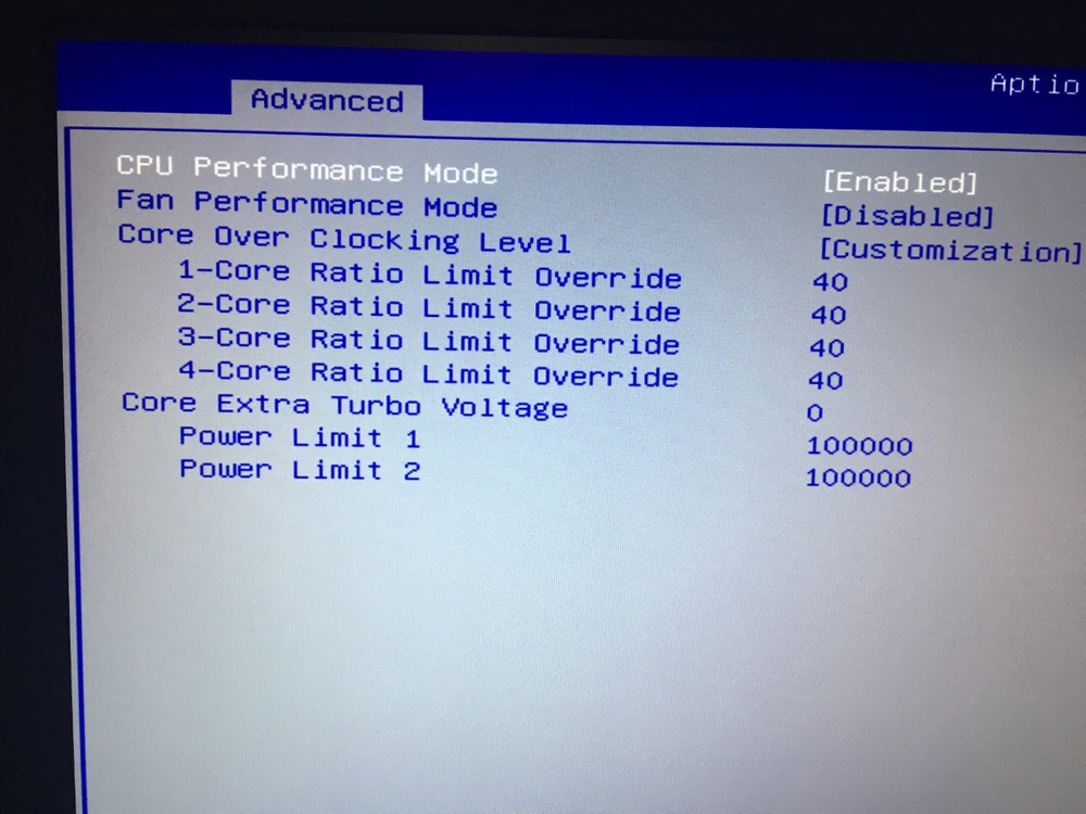

	  Alienware 17 R4 Repaste Guide + ErgebnissePur3G4m3 antwortete auf captn.ko's Thema in Anleitungen & How To Hallo @The_Mistral OC LV 3 habe ich deshalb hergenommen da mir der Dell Techniker gesagt hat dass ich damit die höchsten temps erziele (was ich ja zum testen will). Habe gestern mal probiert was passiert wenn ich den turbo Boost und alle anderen spielereien deaktiviere und alle Kerne auf 3.1GHZ einstelle. Dann noch -165mv spannungssenkung und die Temperaturen der CPU gehen bis max 81C°, allerdings immernoch mit einer Core Difference von 20C° :/ . Damit kann ich vorerst leben. Was mich allerdings massiv stört ist dass der PC ständig, also wirklich jede Sekunde "power limit throttling" im Intel XTU ausgibt. Habe schon alles erdenkliche versucht... erst ab unter 3 GHZ tritt das Problem nicht mehr auf. Woran könnte das liegen? Im internet wurde mehrfach erwähnt dass so ein Fehler von einem schlechten Netzteil ausgelöst werden kann. Wie kann ich das überprüfen? Heute früh hat mich nochmal ein ProSupport Mitarbeiter angerufen (zum 3. mal der gleiche) und mich nach dem aktuellen Stand der Dinge gefragt. Nach Erklärung was alles so los war in den letzten Tagen meinte er er überprüft jetzt alle Bilder und Daten die ich ihm gesendet habe und er meldet sich bei mir am Freitag Vormittag mit einem Vorschlag. Bin mal gespannt was dabei jetzt rauskommt. Habe angeboten einen Aufpreis zu bezahlen und dafür einen 7820hk zu bekommen, vllt klappt das ja. Werde danach dann hier berichten. Grüße
