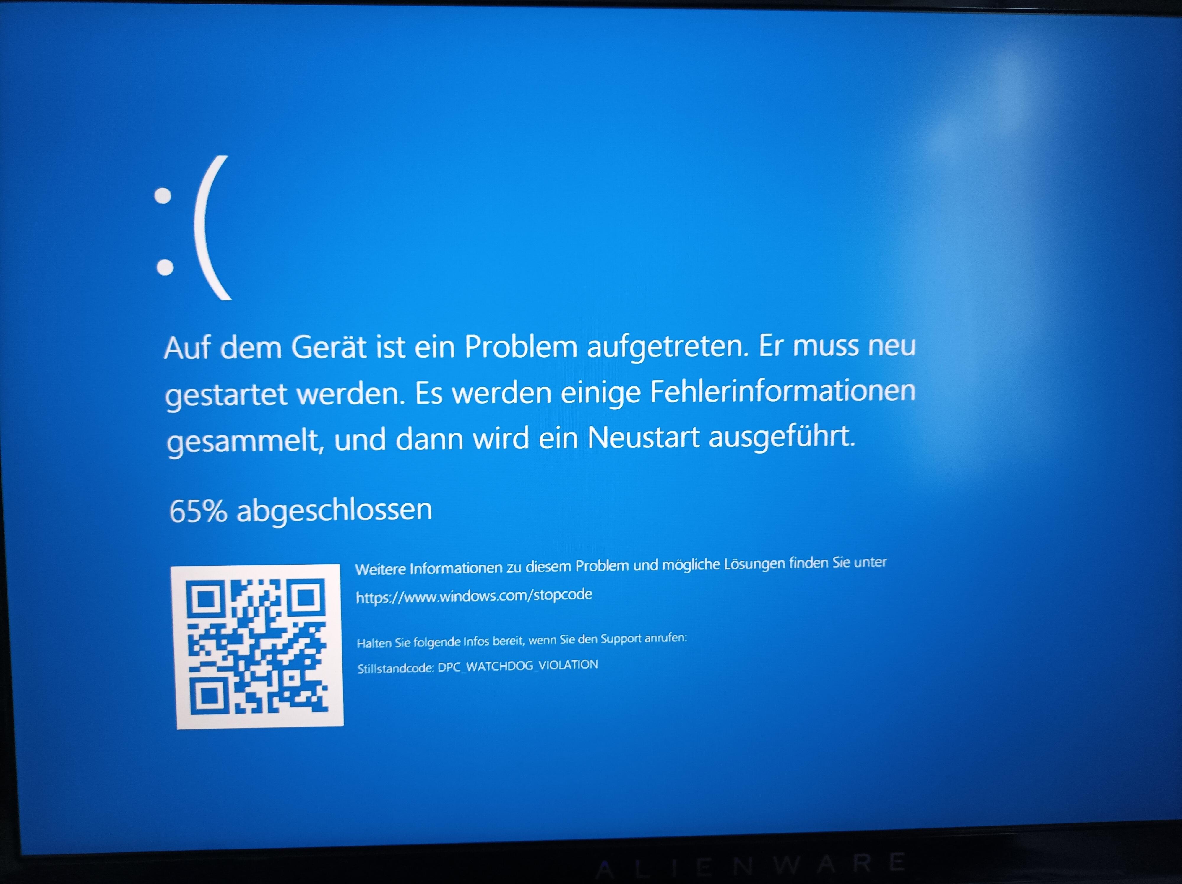

Danke, probiere ich Mal sofort ______ Update: Scheint definitiv tiefgründiger eine Deinstallation durchgeführt zu haben. Nach Laptop Neustart war erst Mal keine GPU mehr da, allerdings hat er selbstständig im Hintergrund diesen wieder installiert. Während dessen ein Freeze & Blue Screen (hatte ich schon ab & zu, als ich per GeForce Experience Treiber Update gemacht hatte) Nun scheint nach dem Bluescreen & Neustart alles einwandfrei zu funktionieren. Der Boost scheint wieder (wie gewohnt) da zu sein. Ich würde die Tage das noch genauer beobachten & Feedback geben, ob's auch wirklich so geblieben ist und das die Lösung war Somit erst Mal ein dickes Dankeschön 😃 -

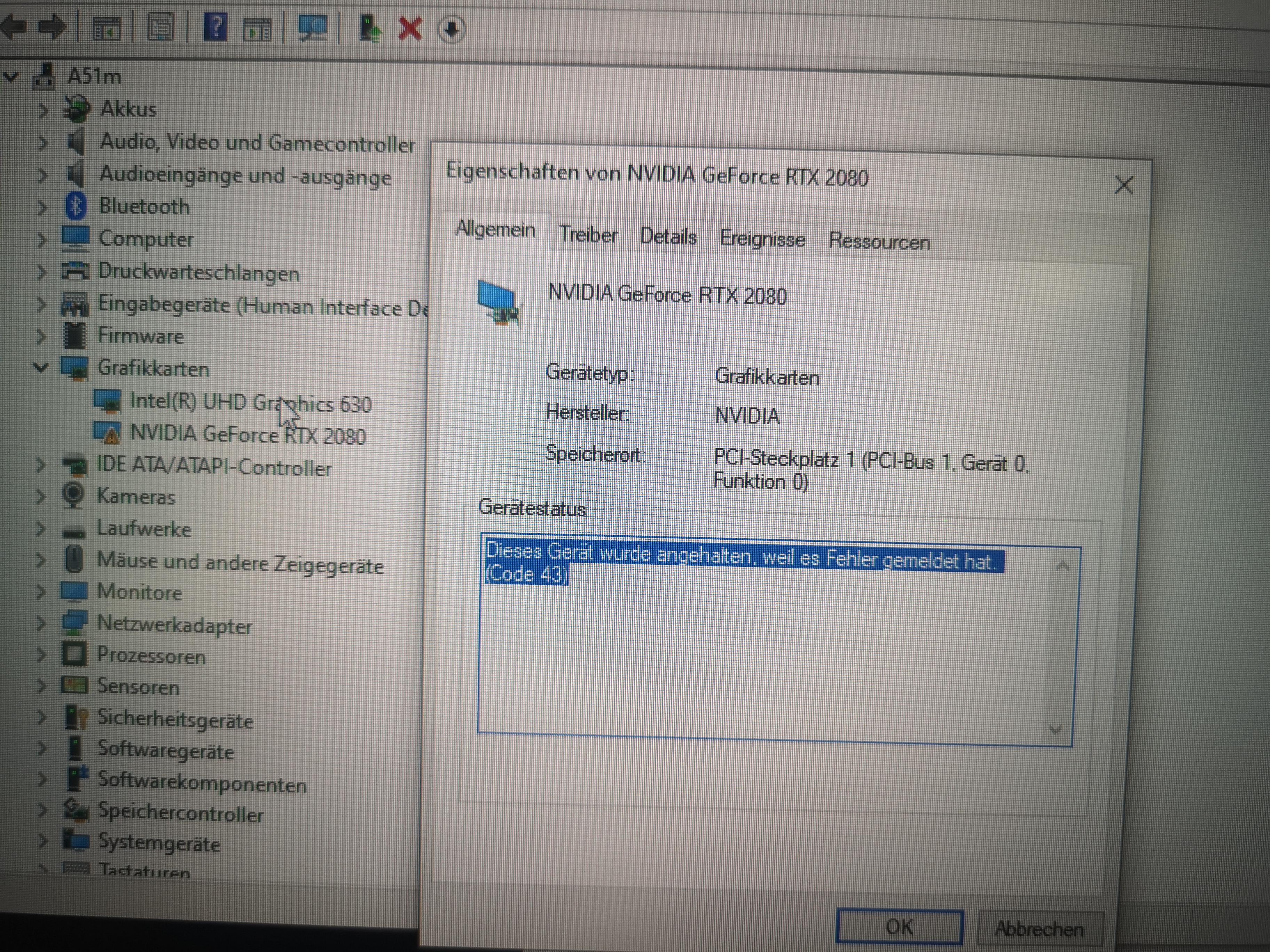

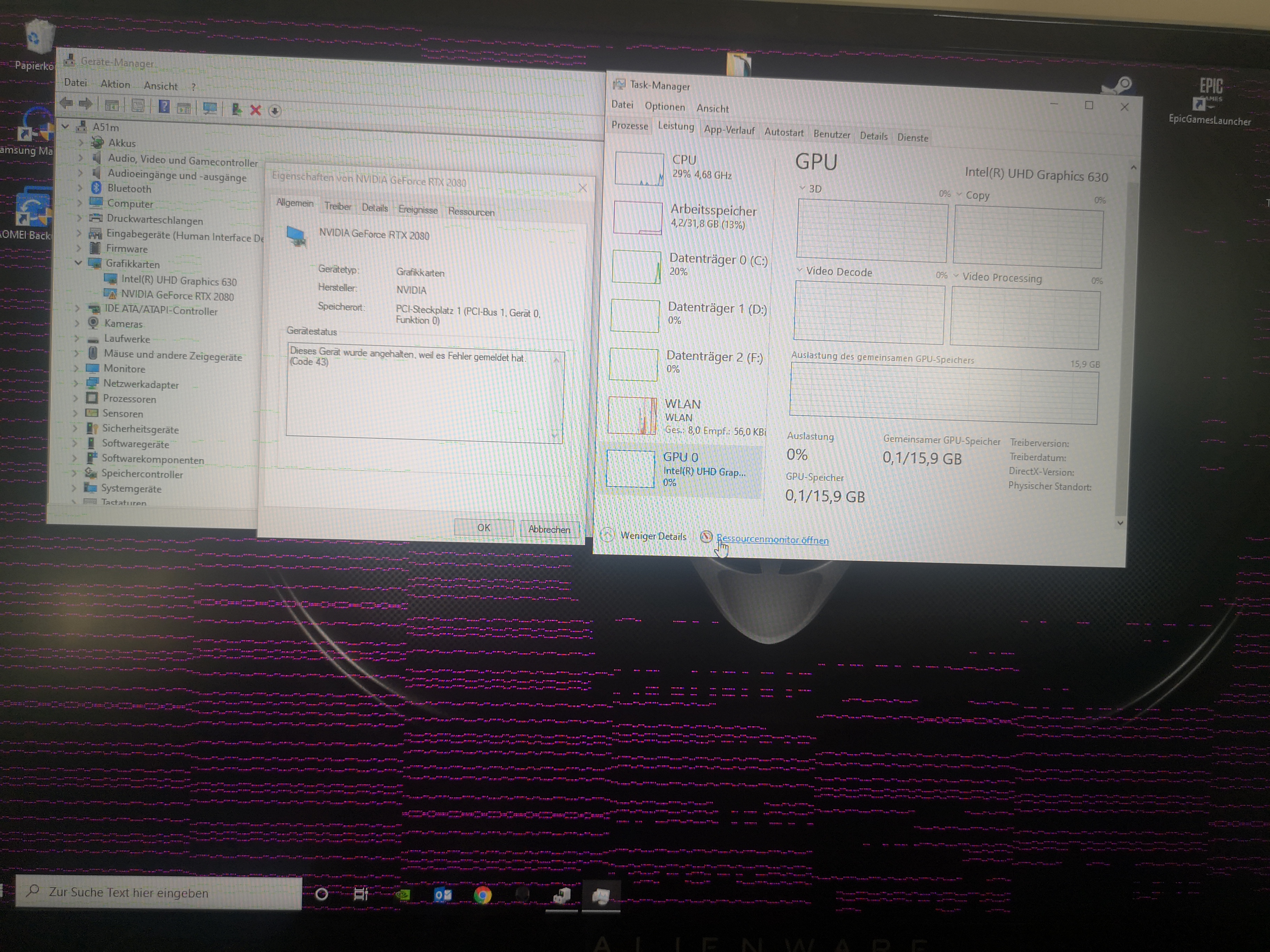

Ich Reihe mich hier mal mit ein. Gestern beim Eso spielen (50% Auslastung / <60°C) hat sich meine RTX 2080 (so halb?! ) verabschiedet. Sie wird zwar im Gerätemanager erkannt, aber taugt halt nix... S. Bilder Es sollte erwähnt sein, dass hier stets alles aktuell gehalten wurde & auch nie im OC Betrieb war ... Das VBios war schon ab Werk bei 180w & nie höher als das von Dell Upgedatete Templimit 74/75°C überschritten. Nach 4 Monaten Erhalt war die Soundkarte/Mainboard defekt (August '20) & jetzt (nach weiteren 4 Monaten) die GPU Nicht das, was man sich beim einem Alienware erhofft... Tech support kontaktiert, die übliche einstündige Telefon-"Therapiesitzung" vollzogen & ja, sofern verfügbar, erfolgt ein zügiger Austausch. Äußerst doofer Zeitpunkt wieder mal xD Wünsche euch allen einen guten Rutsch & ein besseres Jahr 2021. Gruß Mylo
