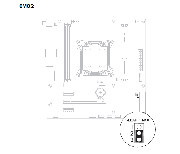

Versuch mal folgendes:
Um den PC wieder zum laufen zu bekommen versuch mal wie folgt einen CMOS Reset:
-PC ausschalten (Netzstecker ziehen) und Einschalttaste nochmal kurz drücken
-CMOS Jumper (siehe Bild) von PIN2-3 auf PIN1-2 für 5 Sek. umstecken
-Dann Jumper wieder zurück auf PIN2-3 Stecken
-PC wieder mit Netzstecker verbinden und einschalten
