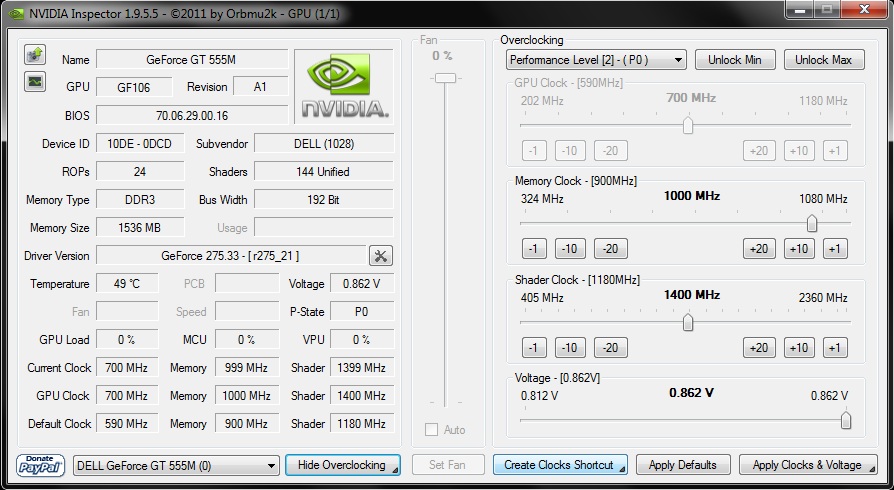

Ihr benötigt den NvidiaInspector. Unter anderem hier im Downloadbereich verfügbar!
Aktiviert nun das Overclocking und bestätigt die Warnung mit Ja. Anschließend setzt ihr
die gewünschten Taktraten für eure Nvidia, in meinem Fall mit der GT 555M: 700,1400,1000
Das Profil mit "Create Clocks Shortcut" speichern. Der Shortcut landet auf dem Desktop.
Diesen nun in den Autostart verschieben und den Inspector schließen. Jetzt das System neu starten.
Das feine Resultat: Optimus funktioniert aber die Nvida ist übertaktet!
Startet ein Spiel und genießt die fast schon enorme Power der GT 555M.
Der klare Vorteil hier, es muss nicht extra ein Tool mitlaufen, alles ohne jegliche Eingriffe.
