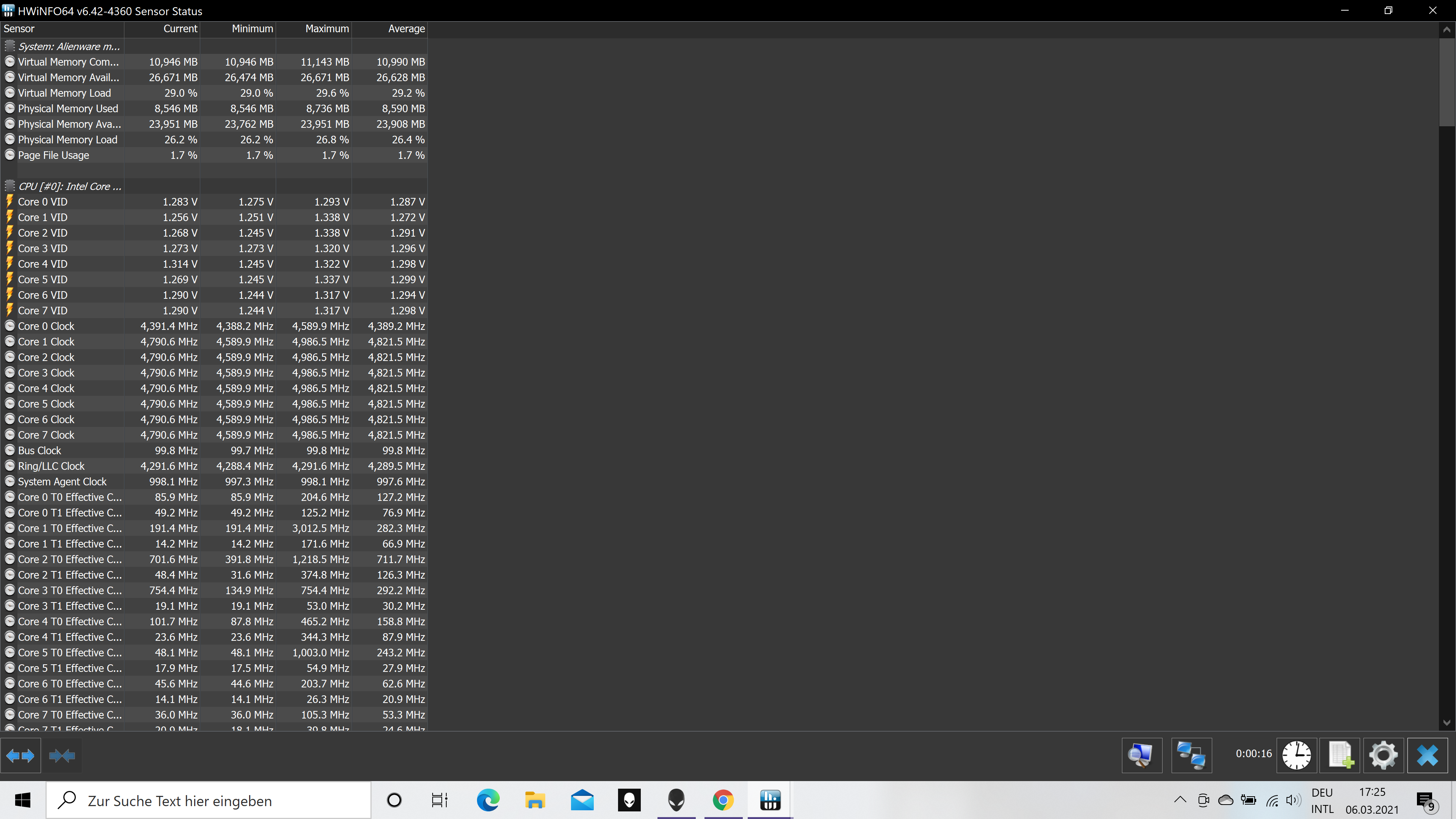

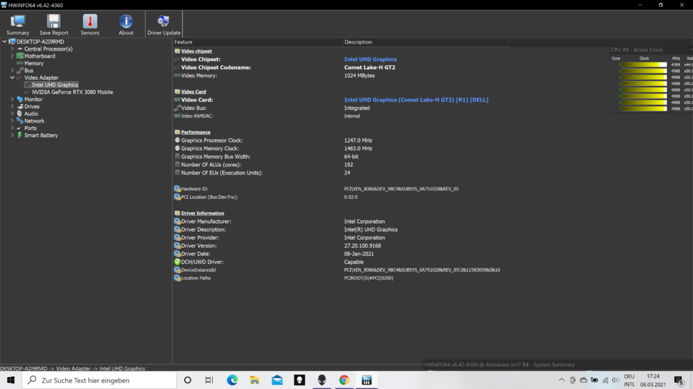

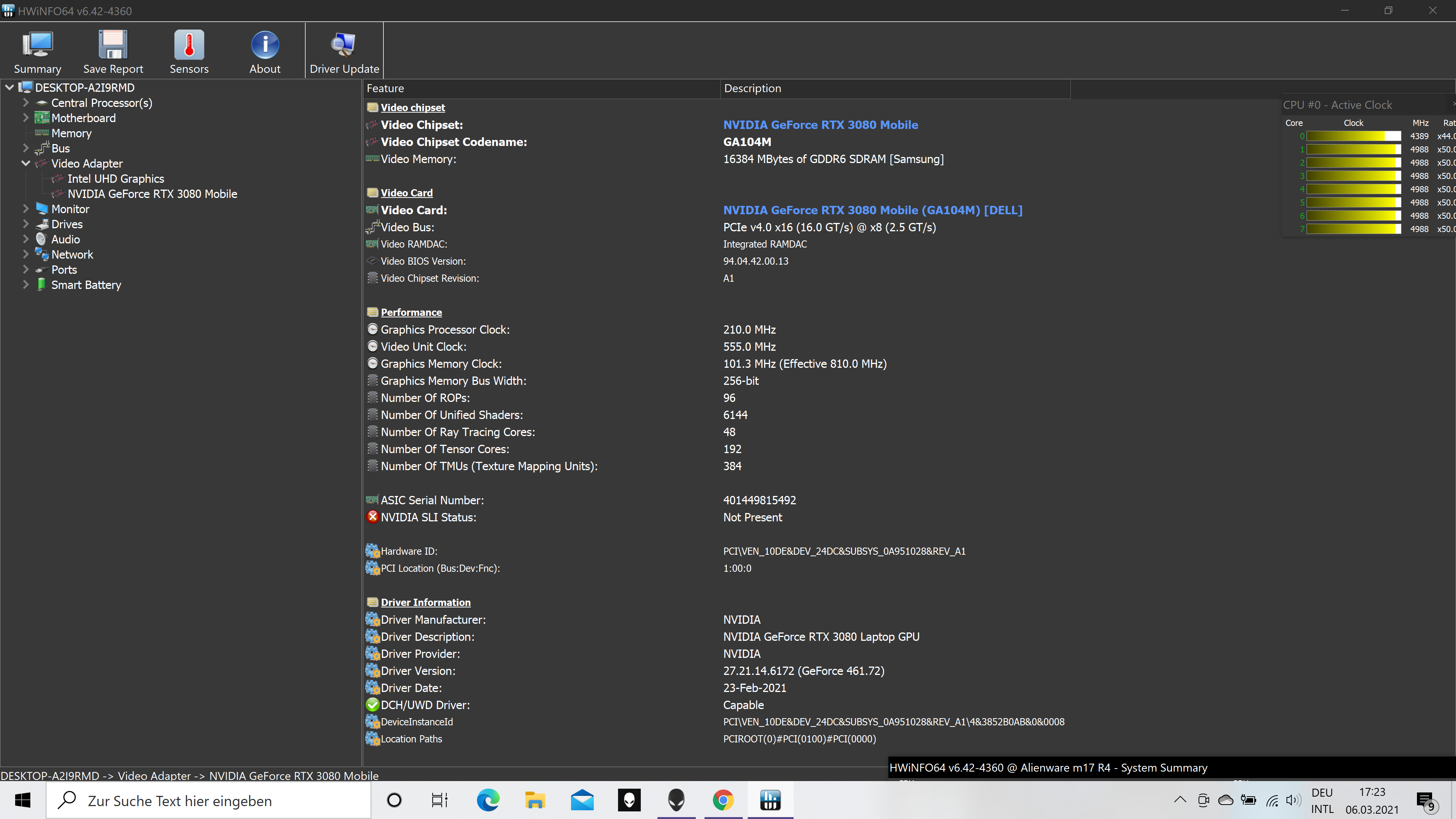

Als erstes solltest du dir HWInfo 64 installieren, ansonsten kann man nicht viel helfen.
OC solltest du mit anderen Programmen machen, für die CPU nutzen die meisten hier Throttlestop und für die GPU MSI Afterburner. Ich habe Stock mit meiner 3080 etwas über 12500 Grafikpunkte und mit der CPU komme ich auf um die 9000 Punkte. Nur mal so als Vergleichswerte. Ich habe allerdings nicht den i9 sondern den i7, der macht "nur" 4Ghz auf allen acht Kernen

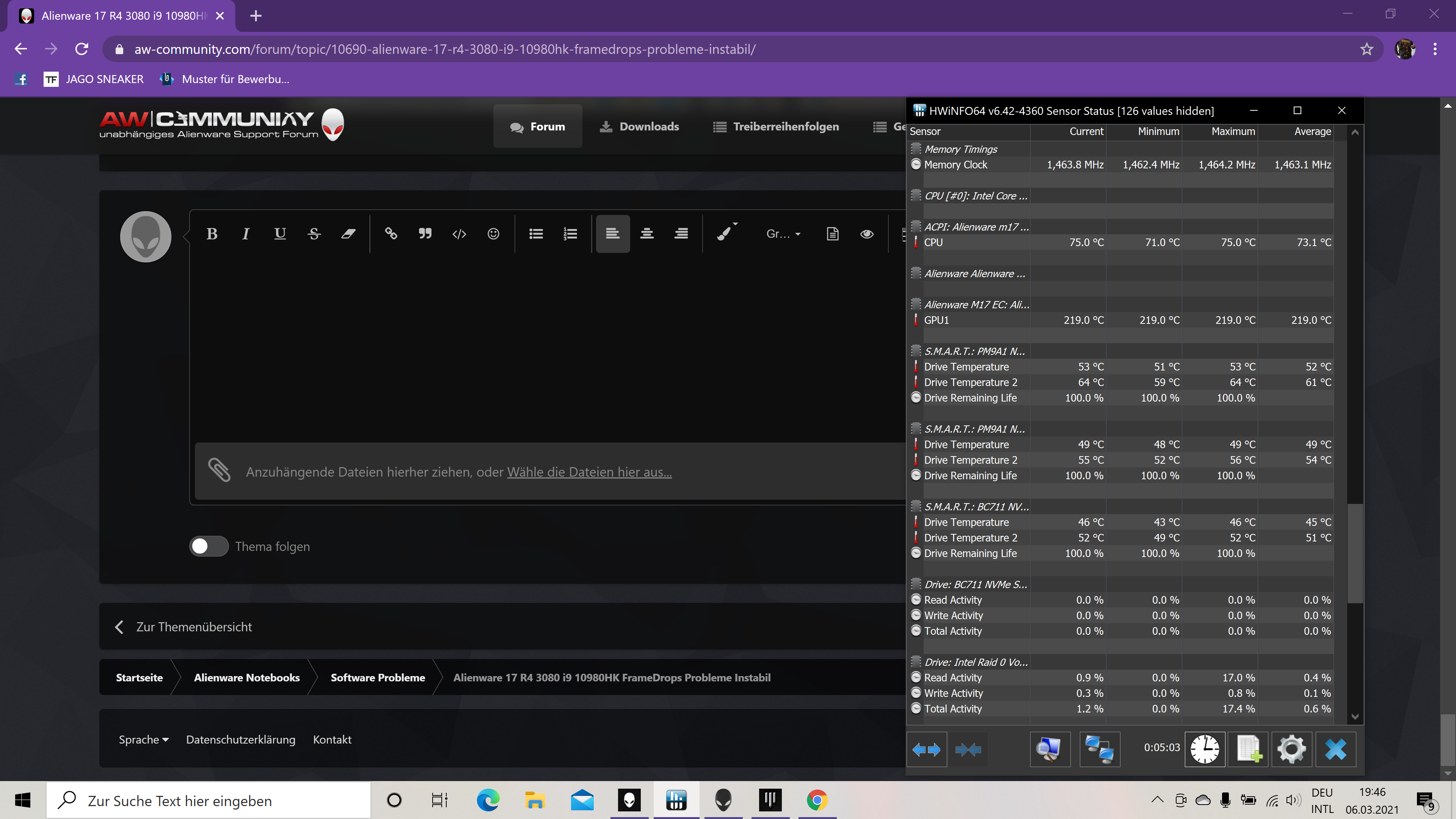

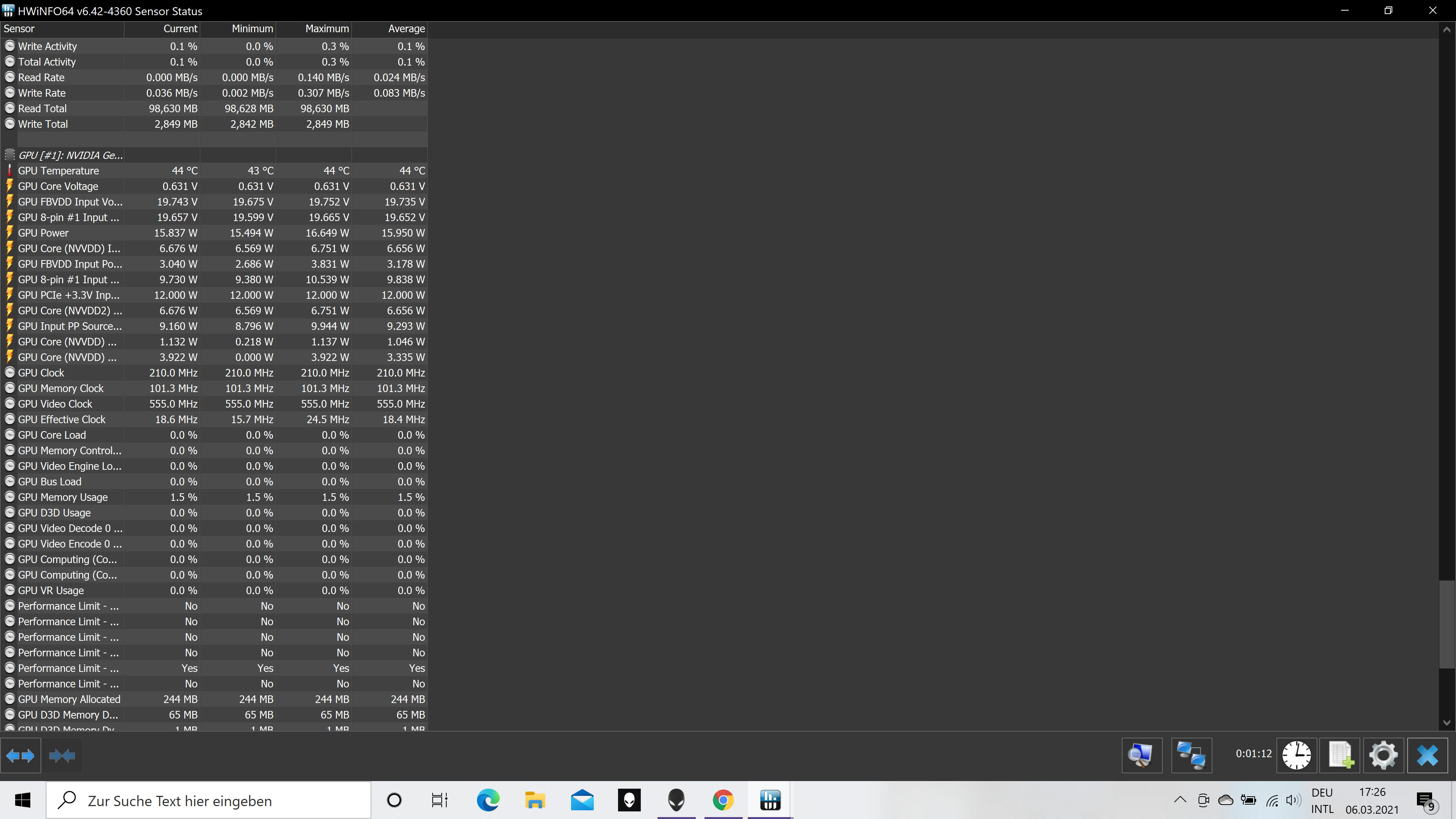

Du musst die temps mitlaufen lassen wenn du benchmark machst. Die gpu temp im idle sieht aber schonmal völlig ok aus  cpu temps zeigst du ja gar nicht. Bei dem I9 wäre UV eh Pflicht in meinen Augen.
Bearbeitet von hysterix

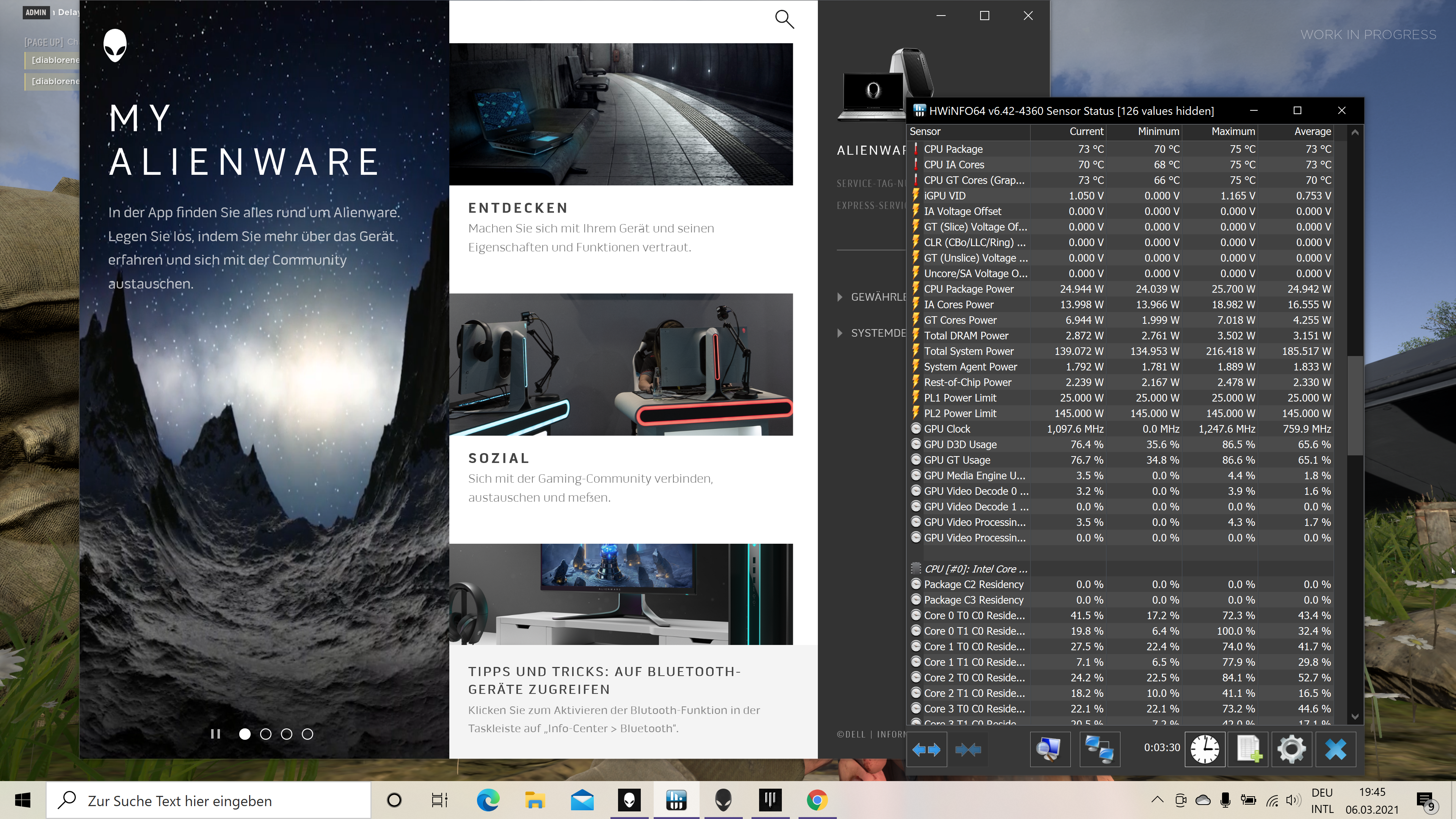

Ich würde dir empfehlen, dich in dem Thread etwas einzulesen.
Wichtig sind nur die Sensoren. Du machst einen Reset unten auf der Uhr kurz bevor der Benchmark startet. Dann lässt du ihn laufen und direkt nachdem er durch ist, machst du einen Screenshot. Bei den Spielen ist es ähnlich, du startest ganz normal lässt etwas laufen (ca. 5-10min), damit keine falschen Werte kommt. Kurz aus dem Spiel raus wieder Reset drücken und dann losspielen. Am ende wenn die Drops kamen wieder raus und Screenshot machen. Dann hat man einen Überblick was bei dir so abläuft.

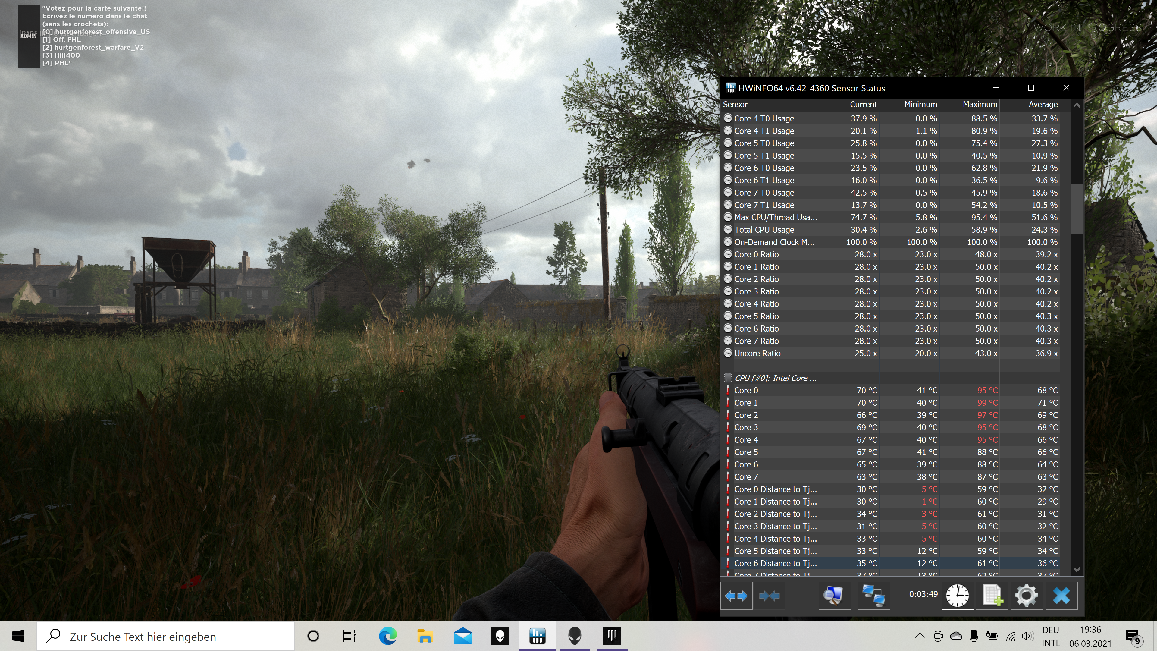

Ok Kameraden danke schonmal. Ich habe es der karte 500mhz auf den speicher gegeben und 150 auf den core. Bei uv 100 ( was ich zu Testzwecken im awcc getestet habe) stuerzt die kiste bei der ersten Belastung ab. Das oc von der graka nimmt er auch nur bedingt an. Im benchmarktest bekomm ich grafikfehler. Obwohl ich die werte fuer io halte. Ja ixh wusste kich was ihr von den daten braucht deswegen habe ich erstmal so paar Screenshots gemacht vom treiber etc. Der witz is auch wenn ich die aufloesung runterdrehe das ixh nur minimal mehr fps habe. Das kann nich sein das ich in early access spiele wie hell let loose auf ultra und 4k grad mal 30 fps habe mit der kiste bei trothlestop habe ich das profil :game bestsetigt aber keine merkliche verbesserung erzielt. Den dell test der mehrere Minute durchlseuft inklusive stresstest hat kein fehler gezeigt. Alles io. Ich muss das mit dem login machen und dann sehen wir weiter. Ich muss mich da erstmal rantesten wie das geht

99 grad viel zu heiß cpu throttelt auf jedenfall . Ich würde die CPU erstmal auf - 80mv UV machen meine macht - 95 mv mit. Ich komme im SIlent Modus auf max 91 Grad bei BF5 zb aber halt im SIlent Modus. Im ausgeglichenen Modus liege ich bei max 82 Grad CPU.

Servus das mit throttlestop hat geklappt. -125 uv auf cpu und cache frisst die kiste und haelt im balance mode die temps wie bei helix zwischen 82 bis 92. Top. Das problem ist schonmal erledigt. Die gpu hab ich mit 150mhz auf den core und mit 250 auf den ram belastet , auch dies klappt super jedoch geht nicht mehr da ich dann im benchmark bildfehler bekomme. Im ausgeglichenen profil und der oben genannten werte drueckt er immernoch keine 12 bis 13000 punkte im benchmark. Cpu und gpu temperaturen sind gut und deutlich besser als vorher aber eine mehrleistung ergab das leider nicht im benchmark.
