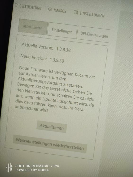

Hat wer hier auch Probleme mit dieser Maus bezüglich Firmware Update?
Bei mir ploppt neuerdings ständig die Meldung vom CC auf, dass ein neues FW Update Version 1.3.9.39 verfügbar ist. Gehe ich dann zum CC steht dort mit USB Kabel verbinden zum aktualisieren, aber dann passiert genau gar nichts, bleibt bei Version 1.3.8.38. Kabel wieder raus und es dauert nicht lange, dann kommt die Meldung wieder. Auf der Dell Seite gibt's nur die Version 1.3.8.38 zum Download zum manuellen Aktualisieren, nicht die neue. Jemand auch das Problem und eine Lösung? Es nervt so mit dieser verkorksten AW Software langsam.

Bei CC steht, neue FW Blabla..bitte verbinden mit USB Original Kabel, hab ich zig mal gemacht, dann steht aktuelle FW kann nicht ermittelt werden und auch kein Button zum aktualisieren, ziehe ich das Kabel wieder raus, steht dort sofort die aktuelle FW und darunter die neue, was soll man dazu sagen, handfester Bug seitens AW würde ich sagen 🤬

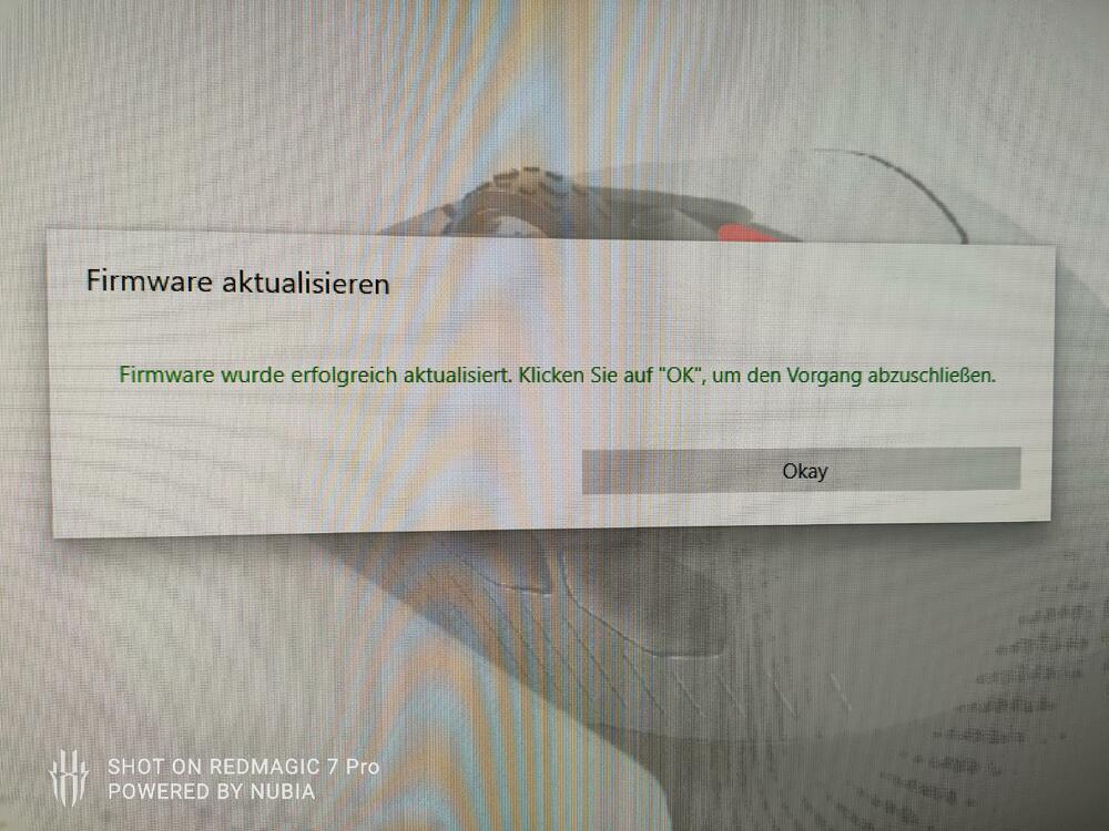

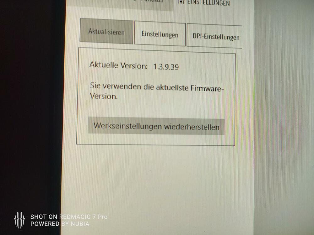

Sooo, das hat mir so keine Ruhe gelassen, hat jetzt plötzlich gefunzt.👍😉👃Habe n paar Treiber auf meinem "nicht" AW Desktop aktualisiert,(ist nur das Gehäuse mit halbwegs aktueller HW), unter anderem diverse USB Treiber usw. Keine Ahnung ob es jetzt daran lag, jedenfalls poppte der nervige Updatehinweis wieder auf. Habe dann gelangweilt gedacht, OK eine Chance geb ich ihr noch, Kabel rein und Viola! Update ist drauf...😳😃😃😃das komische ist , das ich die gleiche Maus am AW Notebook habe und da kommt nix mit Update. Äußerst merkwürdig das ganze. Na ja, nun hat's ja gefunzt fürs erste.
Mfg
Edit: Auf dem Notebook kam die Meldung jetzt auch, konnte auch ohne Probleme updaten, wer weiß was AW/Dell da gefummelt hat oder Zufall 😉👍🙏IMG_20230116_155328.jpg
