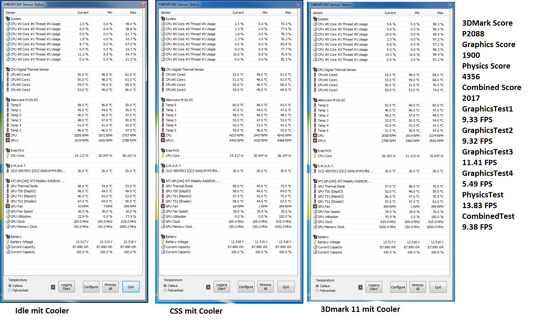

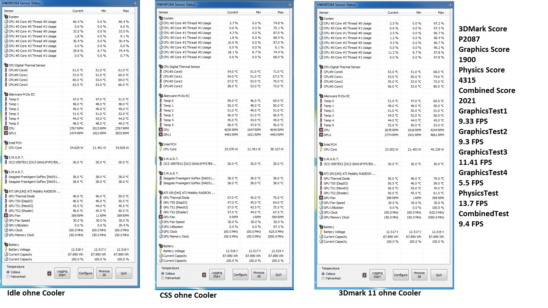

Im Anhang findet ihr 2 Bilder von verschiedenen Situationen mit und ohne Kühler.
Ich weiß nicht recht was ich von diesem Kühler halten soll. Bis jetzt habe ich keinen großen Temperatur unterschied feststellen können.

Bei mir merk ich einen guten Temp.-unterschied und bin, bis auf das Gewicht zusätzlich zum M17, überzeugt vom Zalman. Der ganze Laptop ist kühler und wenn ich den 920XM aufdrehe macht der Zalman locker 5°C und mehr aus.
