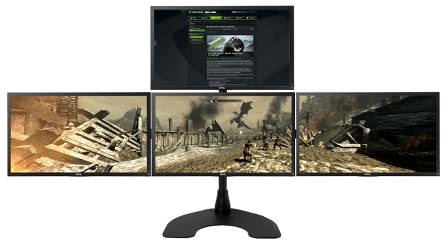

Ich besitze einen ALIENWARE AURORA R4 ALX PC mit einer NVIDIA GeForce GTX 690 Dual GPU Grafikkarte.
Folgender aktuellster NVIDIA Grafikkarten Treiber 340.52 ist installiert…
Windows 7 Betriebssystem
I7 3960X-Treme Prozessor
16Gbx1600MHz Ram
Monitore habe ich 4 Stück Alienware Optx 2310 genauso wie auf den oberen Bild auf meinem Tisch aufgebaut
Die unteren 3 Monitoren sind in der NVIDIA Surround über DVI-D Kabelanschluss bei 120Hz in einer 6060x1080pixel(inkl.Bildkorrektur) Auflösung in 3D Vision konfiguriert…
Der 4te in der Mitte obere Monitor ist über Mini Display port to HDMI Adapter mit einem HDMI Kabel an den Monitor bei 60Hz angeschlossen…
3D Vision mit der Vision 2 3D Brille mit dem kleinen Pyramiden Sender funktioniert Tadellos mit den unteren 3 Monitoren…
Nun komme ich zu meinem Problem das mir leider niemand weiterhelfen konnte…
Sobald ich den oberen 4ten Monitor an meinen PC anschliesse bekomme ich seit dem NVIDIA Treiber Version 320.49(mit Treiber 320.18 habe ich keine Probleme funktioniert alles bestens) so einen Roten Text auf meinen 3 unteren Bildschirmen:
warning: attempt to run stereoscopic 3d in non-stereo display mode, please change to a acceptable mode. see documentation for acceptable stereoscopic 3d modes
Die 3D Vision funktioniert nicht mehr resp. Schaltet nicht mehr in den 3D Modus um, sobald ich aber den 4ten oberen Monitor die Kabelverbindung trenne funktioniert wieder alles Tadellos und schaltet wieder in den 3D Modus um…
Was könnte das sein das ich diese Fehlermeldungen bekomme..?????
Ist es vielleicht ein NVIDIA Treiber Problem da ja bis zum Treiber 320.18 funktioniert hatte..???
Kann ir da jemand weiterhelfen da ich langsam daran verzweifle und ich wirklich nicht mehr weiter weiss…
