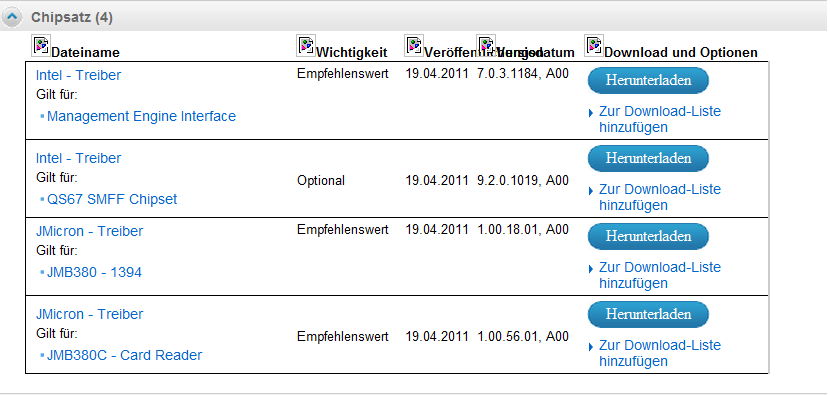

OK, erster Download mit dem Chipsatz: Intel Canitga GS45
Da kommt dann die Fehlermeldung:
Dieses System erfüllt nicht die Mindestanforderungen für die Installation der Software.
Setup wird abgebrochen.
Das klappt schonmal gar nicht...
---------- Beitrag hinzugefügt um 22:01 ---------- Ursprünglicher Beitrag wurde erstellt um 21:59 ----------
Zur Version:
Ich hab auf der Dell Seite die TAG-ID eingegeben. Dann kommen ja alle notwendigen Treiber. Ich hoffe
mal, dass Dell hier auch zuverlässig ist ?!
hast du vielleicht die ID Nummer unter dem Notebook genommen zur Auswahl der Treiber? Die scheint bei dem M11XR3 nicht zu stimmen. Wenn ich meine ID eingebe lande ich immer beim M11XR2 und bekomme somit die falschen Treiber. Waehl mal spasseshalber manuell das R3, dann gehts. Hatte fast das gleiche Problem mit meinem R3.

hallo,
danke das war's. der ID-TAG stimmt nicht mit dem M11x R3 überein. Unglaublich... da muss man mal drauf kommen..
DANKE an alle, die Reihenfolge habe ich eingehalten. Jetzt funzt alles.
Adios.
Wie ist der M11 denn ausgestattet wenn ich fragen darf?
Bei mir war es damals genauso und ich kam drauf als ich vergeblich versuchte den Grafiktreiber fuer die GeForce 335M zu installieren obwohl ich die 540M geordert hatte.
Ich dachte eigentlich die fehlerhafte ID Tag waere ein Einzelfall bei mir gewesen.
