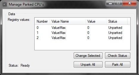

Würde mich mit Windows 7 Core Parking beschäftigen.Windows 7 bietet die Funktion "Core Parking", d.h. Windows ist bestrebt alle Prozesse auf möglichst wenigen Kernen laufen zu lassen.Die nicht belasteten Kerne fallen dann selbsständig in den "C-State-Modi".Das Deaktivieren hat schon so manche Game Performance Probleme gelöst.
Info:
Bitte nicht parken! | c't
UltimateComputers.net Forum - View topic - Disable Core Parking Windows 7 Tweak may improve performance
How to adjust Core Parking from inside Windows 7
Bei mir wurden von Anfang an 3 geparkt.
Jetzt ist das Parken deaktiviert.
