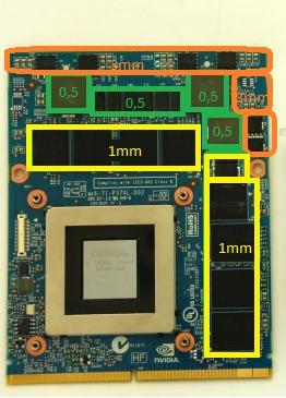

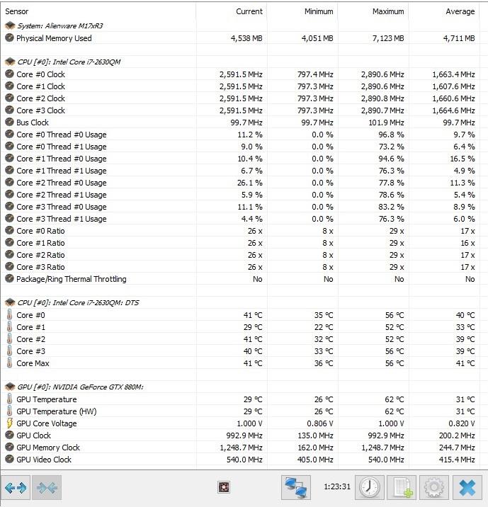

  2. Habe 4 Wo Resturalub und nutze die Zeit mein M17xR3 auf Vordermann zu bringen. Neben Update auf Win10 Build 1809, Upgrade auf 16GB und suchen, installieren der neuesten verfügbaren Treiber, und finden einer kompatiblen FAN Steuerung, habe ich GPU (880m) und CPU repastet mit Thermal Grizzly Kryonaut und Pads. vielleicht hilft es dir bei der Entscheidung. (orange 3mm). Je nach GPU und Heatsink kann das varieren.

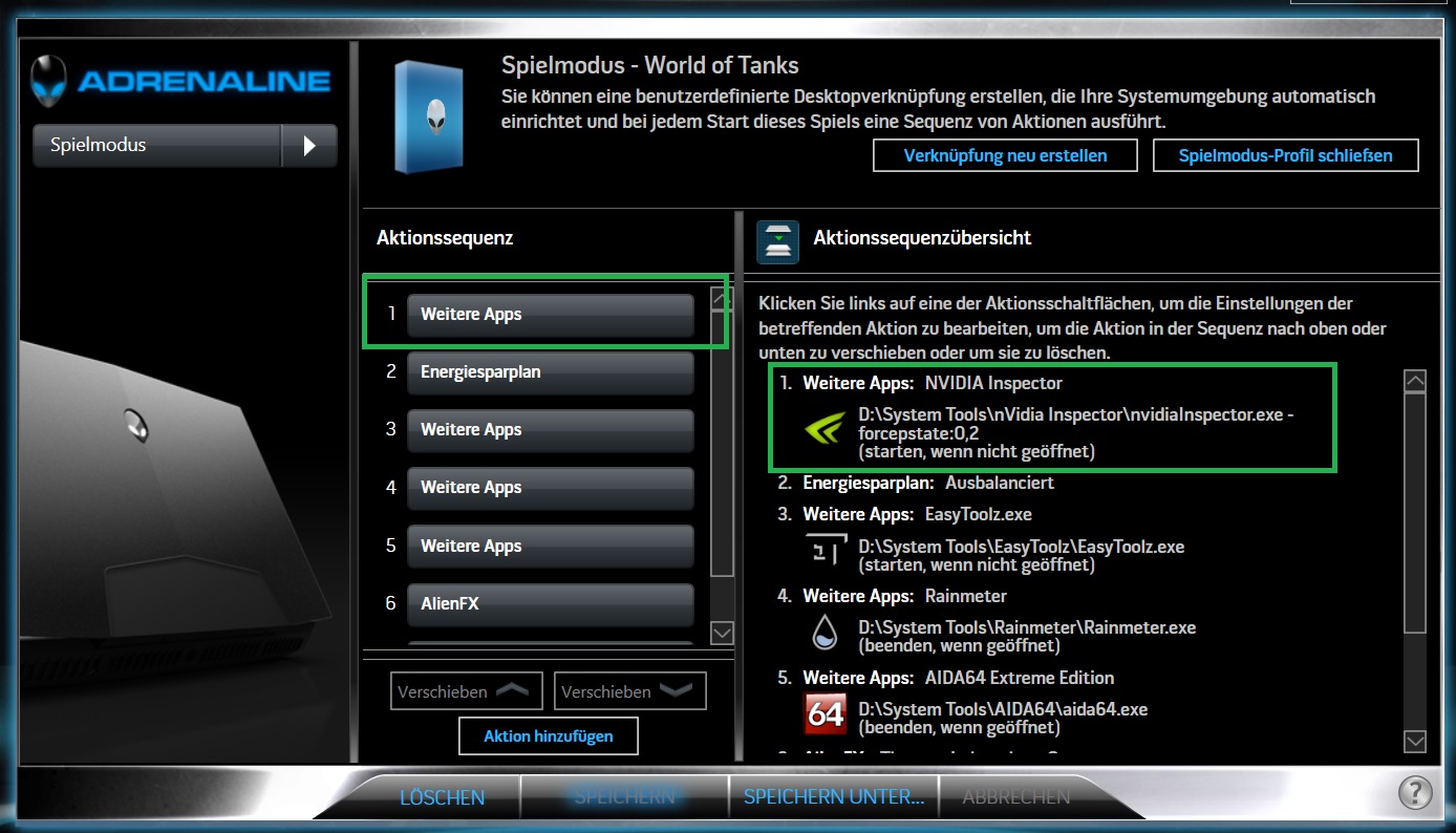

  6. Einer der es mal erkannt hat, sonst geht's immer nur um max FPS und jammern wenns zu heiß wird. Was nutzen 99% GPU Load bei 120 FPS wenns nicht gebraucht wird. Habe auf 40 FPS festgelegt GPU Load sinkt um 60% die Temperaturen um 10-15 Grad unter Last , Lüfter nicht wahrnehmbar, setzte dann Qualitätssettings hinzu und die 40 FPS werden gehalten bei dann zum Beispiel 60 % GPU Load. Es macht tatsächlich Sinn den FPS nicht freien Lauf zu lassen. V-Sync und Adaptive V-Sync helfen hier natürlich auch um dem GPU Load zu senken bei 60 FPS hat man dann z.Bsp. keine GPU Load Einsparung von 60% sondern z.Bsp. 40 %: http://www.aw-community.com/forum/f10/trotteling-73-mhz-3291-2.html#post42590 Zusätzlich kann man nun noch die Grafikkarte übertakten um eine bestimmte festgesetzte FPS zu halten (bei weniger als 99% GPU Load und Hitze, throttling)

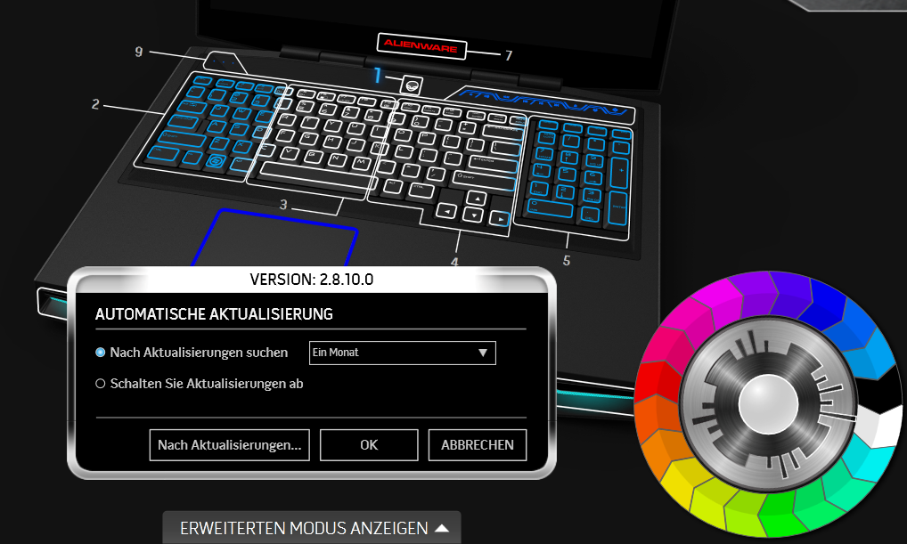

  8. Neue Windows 8 Command Center 2.8.10.0, A02-00 Version : ftp://ftp.dell.com/FOLDER00808709M/2/ Anmerkung der Administration: Diese Version 2.8.10 A02 ist für folgende Geräte zertifiziert: Alienware Laptop M14x Alienware Laptop M17xR3 Alienware Notebook M11xR3 Alienware Notebook M14xR2 Alienware Notebook M17xR4 Alienware Notebook M18xR2 Die Software kann auch unter Windows 7 verwendet werden!

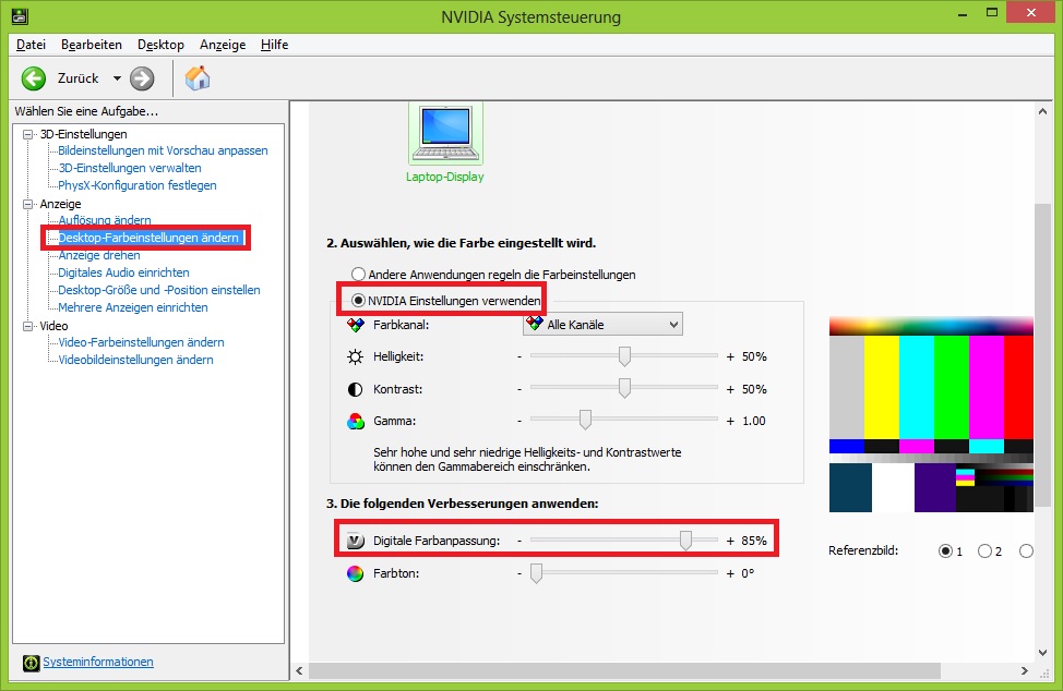

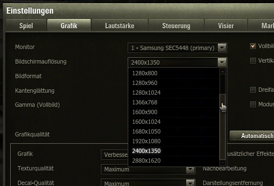

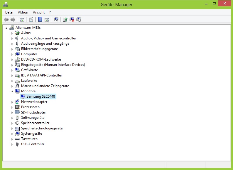

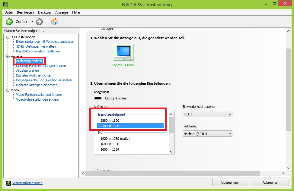

  9. Habe hier schon oft von der schlechten Qualität des Samsung SEC5448 Displays am M18xR2 gelesen.Tatsächlich ist so das die Standardfarben eher sehr matt aussehen. Habe dazu schon einmal ins Forum gepostet das dies ganz einfach über die nVidia Systemsteuerung mit der Digitalen Farbanpassung nach Geschmack reguliert werden kann. Das belebt nicht nur den Desktop auch alle Games mit satten Farben. Des Weiteren ist es möglich mit dem Display Downsampling mit bis zu 2880x1620 50hz, 2400x1350 60hz zu betreiben. Das macht Sinn da viele (auch neue) Games zum Beispiel World of Tanks auf FXAA setzen. Was ist Downsampling: Downsampling How-to: Bessere Grafik in jedem Spiel für Radeon und Geforce - Jetzt komplett überarbeitet Dazu habe ich noch einen Treiber erstellt mit den Standard Eigenschaften des Displays und einer max. Auflösung von 2880x1620 damit wenn die Downsampling Auflösungen erstellt wurden auch InGame auswählbar sind. Bei Win 8 muss dabei die Treibersignatur für die Installation deaktiviert werden. Samsung SEC5448.zip

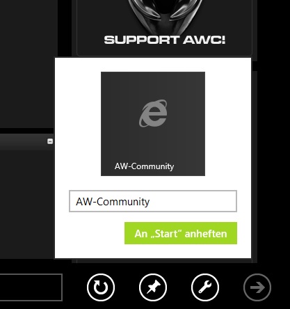

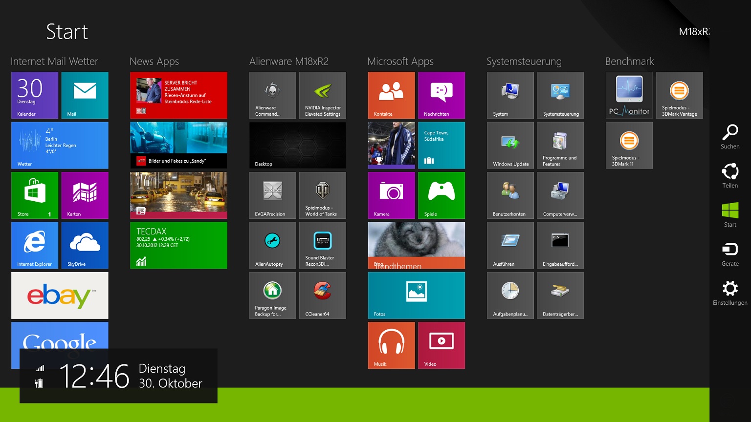

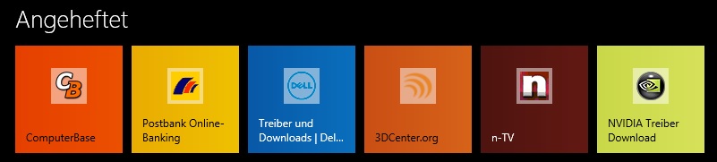

  11. Bin gerade dabei wichtige Favoriten zu "kacheln". Admins wie siehts aus mit ner stylischen Windows 8 Kachel ? Mit Postbank, DELL, Computerbase und anderen Sites werden Kacheln mit entsprechenden Symbolen platziert.

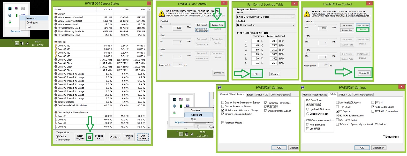

  13. Habe das Problem mit einem Freund der son Teil hat in Bezug auf throttling analysiert. Wir sind zu der Erkenntnis gekommen das die Lüfter nicht das tun wofür diese im Bios vorprogrammiert sind. Aufschluss gab hier HWInfo64 (FAN Control).Die Grafikkarte erreicht eine Temperatur wo normalerweise der Lüfter eins höher schaltet, tut er aber nicht oder verzögert wenns bereits zu spät ist, die Karte geht lieber ins throttling und kommt da nicht wieder raus. Wir haben zwei eventuelle Lösungen gefunden die Lüftersteuerung mit HWInfo64, man braucht nicht mal die vom Bios vorgegebenen Lüfterdrehzahlen ändern, nein die greifen dann endlich und es gab kein throttling. Eine zweite Möglichkeit war nVidia Inspector welchen man mit einem dem Parameter (-forcepstate:0,2) zum Beispiel über Alien Adrenaline startet, das Resultat war, die Lüfter halten sich an die im Bios vorgegebenen Lüfter Drehzahlen und die Karte verfällt nicht dem throttling. Komischerweise habe ich ähnliche Probleme (seit A07/A08 und 306.xx Treiber) beim M18xR2 die Lüfter drehen einfach nicht bei den vorgegebenen Temperaturbereichen mit der vorgegebenen Lüfter Drehzahl (73/74Grad) die GPU geht lieber in throttling je nach Treiber für kurze Zeit was zu FPS Drops führt. Beide Varianten HWInfo64 Lüftersteuerung wie auch nVidia Inspector animieren die Systemlüfter wie vorgegeben zu arbeiten, throttling bleibt aus. Insgesamt wird das throttling durch hohen GPU Load verursacht, was Hitze erzeugt und die Karte im Dauerload von 99% ins throttling schickt. Wer nicht unbedingt mehr als 60 FPS benötigt kann auf 50 oder 60 FPS mit EVGA Precision X beschränken (oder nVidia Inspector) dadurch wird der GPU Load um 50% gesenkt ohne Einbruch der Spieleleistung, die Temperaturen gehen um 10 Grad Last herunter, erzeugt angenehme Lüfterlautstärke und kein throttling. Info : NVIDIA GeForce GTX 680 im Test - Target Frame Rate (5/21) Einen hab ich, Adaptive V-Sync reduziert ebenfalls GPU Load um ca. 50% durch die Framerate Beschränkung was ebenfalls zu einer deutlichen Reduzierung der Temperaturen und Lüftergeschwindigkeiten führt : NVIDIA GeForce GTX 680 im Test - Adaptive-VSync (4/21)

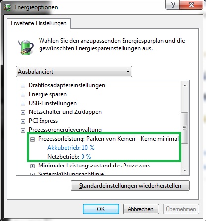

  20. Core Parking [intel] Core i7 Windows 7 Core Parking - Prozessoren - Allgemein - Xtreme Forum - all the power you need for GAMING http://www.aw-community.com/forum/f35/cpu-tuning-3027.html Kleine Lüfter Anmerkungen http://www.aw-community.com/forum/f41/wartezimmer-m18x-r2-2651-5.html 3D Display und kein Optimus stimmt natürlich. Das Display ist nicht nur in der Länge mehr auch in der Höhe.
