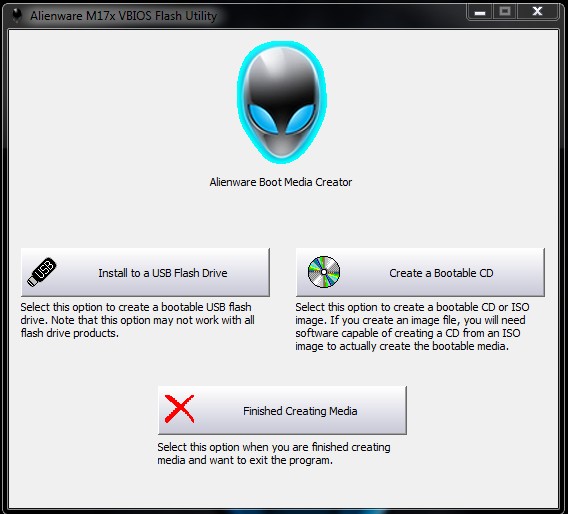

also, dir ist bewusst, dass das vermeindliche bios update von dell ein hilfsprogramm zum erstellen einer iso datei bzw für einen bootfähigen usb-stick ist?
ich würde beim flashen des bios generell die cd variante empfehlen.
d.h. iso als bootfähige cd brennen und anschließend von dieser das system booten.

d.h. wenn ich das bios update ausführen will erhalte ich eine fehlermeldung.
wenn ich die setup.exe jedoch mit winrar entpacke und mir deren inhalt anschaue, dann finde ich dort eine create.exe
diese ausgeführt öffnet mir folgendes fenster:
da das oben genannte nicht für dich zutrifft, sollte diese maske auch erscheinen, wenn du die setup.exe aufrufst.
diese wiederum findest du unter c:\dell\driver\R281544
ok hab ich gemacht aber der will ein 2 gb stick und cd hab ich auch im moment keine melde mich morgen wieder
