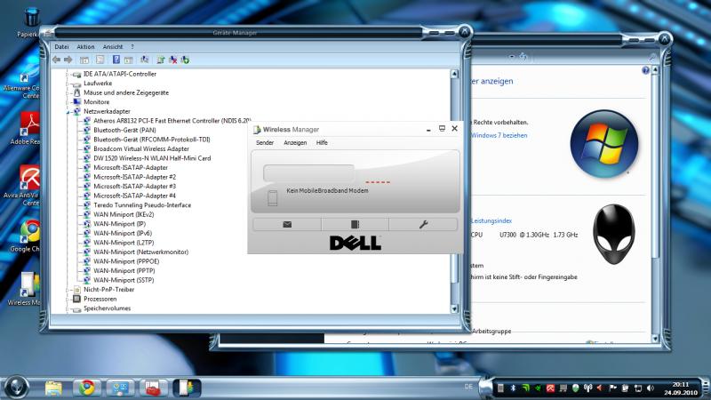

hi und zwar habe ich folgendes problem ich wollte das so machen wie in der anleitung aber irgendwie hatt windwoof das automatisch so installiert wie is auf dem anhang zu sehen ist.und das programm erkennt die karte nicht.ich kann aber auch die treiber nicht deinstallieren hatt jemand ne idee was ich falsch gemacht habe :-(
und noch extra dazu erkennt er meine bluetooth maus nicht mehr.da steht zwar da verbindung wird hergestellt aber da geht einfach nix los.aber wo ich windoof ganz frisch drauf hatte ging sie einfach ohne das ich was installiert habe ...
hab win neu drauf gemacht weil ich jetzt eine 128 gb ssd drinne habe nur zur info.

ich habe die version 5.2.1045.. den manager vom großen hab jetzt mal den kleinen getestet der erkennt meine karte gar nicht o.O
wegen der revision weis ich es gerade nicht..
edit.
jetzt geht es auf einmal konnte die treiber manuell installieren XD
aber jetzt steh im wireless manager nur suchen..
kann es sein das der empfang hier so schlecht ist?
jedes mal wenn ich die profil einstellung speicher und ich geh wieder rein sind sie wieder weg :-(
ST Micro Screen Detection Sensor hatt das was mit der karte zu tun weil windows mit damit treiber probleme anzeigt..
jetzt hatte ich den kleinen drauf hab ihn wieder runter gemacht, hab den großen drauf gemacht und der findet die karte nicht o.O

ja ich dachte es auch, aber anscheinend hatte windoof das gemacht.nun konnte ich sie manuell installieren.hatte dann versucht mal den kleinen manager zu benutzen er hatt die karte nicht erkannt(der große vorher schon aber halt nur suche) nun hab ich den großen wieder drauf aber jetzt sagt der keine karte installiert o.O aber die treiber sind ja alle drinne..
gut ... deinstalliere bitte den dell manager
gehe in den gerätemanager und aktiviere unter "Ansicht" den punkt "Ausgeblendete Geräte anzeigen"
kontrolliere dort ob irgendwo ein unbekanntes gerät angezeigt wird ... wenn du dir bei etwas nicht sicher bist, erstelle einen screenshot und stelle ihn hier zur verfügung.
dein windows dürfte gar keine treiber für die wwan karte haben.

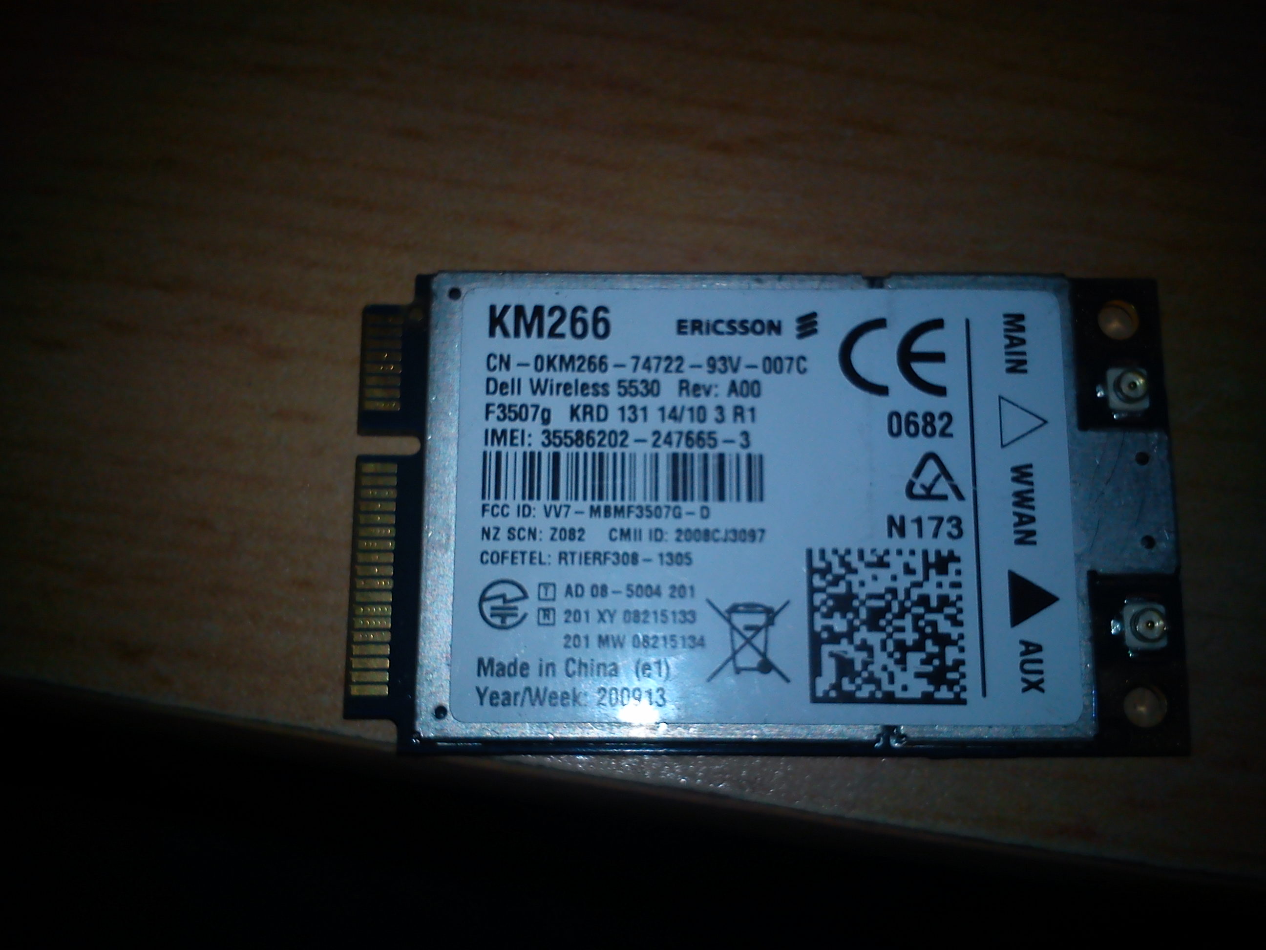

mal nebenbei gefragt ... wir sprechen hier schon von der dell 5530 WWAN karte ??
so also ich hab ihn jetzt auf das weiße wlan kabel war am aux anschluss was ja falsch war odeR? ich dachte das hab ich so im video gesehen aber egal ^^.
ja ich ich habe diese karte siehe ahnhang. und ja wie oben beschrieben "ST Micro Screen Detection Sensor hatt das was mit der karte zu tun weil windows mit damit treiber probleme anzeigt." hab ich ein unbekantes gerät.
edit.wenn ich die wlan antenne nehme schliese ich sozusagen das kabel weiß an den main anschluss der wwan karte und das schwarze an die wlan karte an das schwarze dreieck?
Bearbeitet von coltpikes
genau AUX (schwarze dreieck) ist genau falsch
du musst die antenne an das weiße dreieck (main) anschließen ... ohne dabei der wlan karte die "main" antenne zu entwenden ^^
zusammengefasst:
du hast 2 antennenkabel in deinem lappi verbaut
vom werk aus sind beide an der wlan karte verbaut
dort baust du das schwarze kabel (AUX) ab und steckst es als main kabel an den main-anschluss der wwan karte
beide karten laufen dann jeweil mit nur einer antenne ;)
