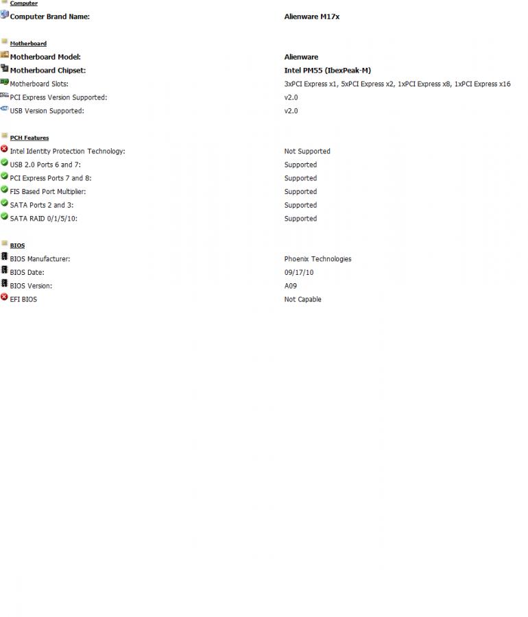

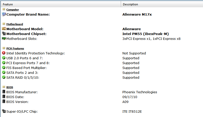

Hab mir jetzt mit HWInfo die Spezifikationen des Motherboards ausgelesen und bin da auf eine interessante Zeile gestoßen:
Motherboard Model: Alienware
Motherboard Chipset: Intel PM55 (IbexPeak-M)
Motherboard Slots: 3xPCI Express x1, 1xPCI Express x8
So wie ich das sehe, steht also boardmäßig nur ein x8-Slot zur Verfügung - selbst wenn die Graka technisch für x16 ausgelgt wäre. Bin mir aber nicht sicher, ob es hier überhaupt zu einem Leistungsgewinn kommen könnte, wenn es theoretisch anders wäre (da das ja nicht der Flaschenhals ist, oder?)

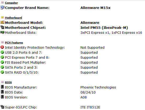

Ich hab bei mir mal nachgeschaut mit HwInfo, (hab zwar M15x aber nur mal so)
Bei mir steht
PCI-E 2.0 x16 port #3      Belegt @x16 (ATI Juniper/Broadway - High Definition Audio Controller, ATI Mobility Radeon HD5850 (Broadway) Video Adapter)[/CODE]

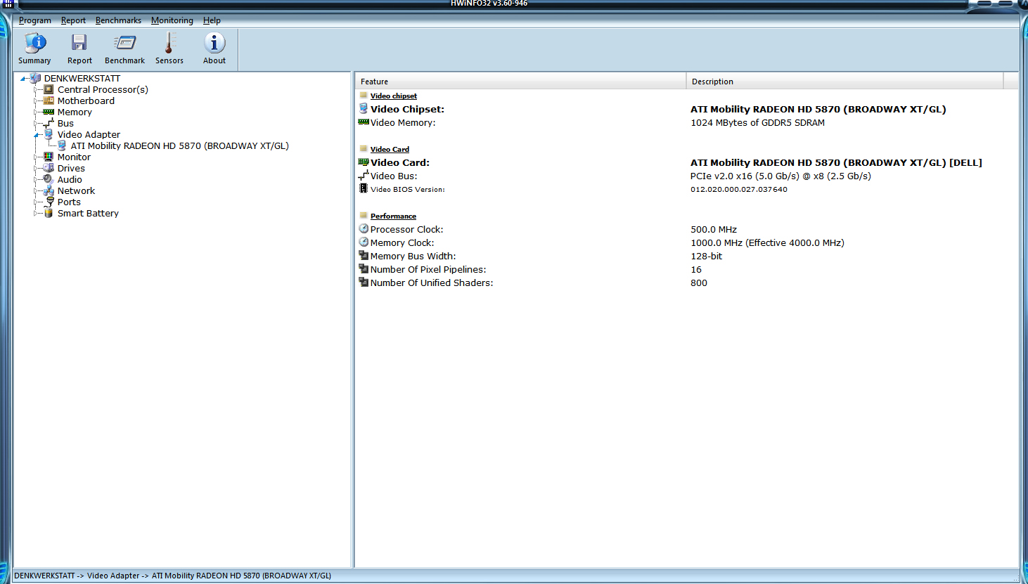

Habe bei mir auch mal nachgesehen (siehe Anhang):
Es sollte mal ein M17xR2 Besitzer mit HWiNFO32 einen entsprechenden Screen posten. Sollte doch nicht so schwer sein ;)

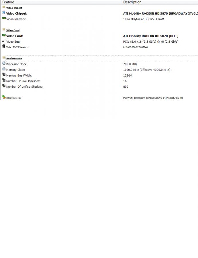

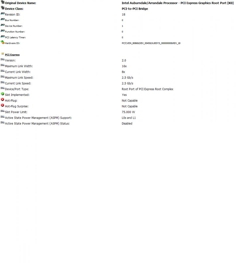

anbei die beiden bilder. strange, da bei dir bei x16 der gleiche max datendurchsatz wie hier bei x8 ist.

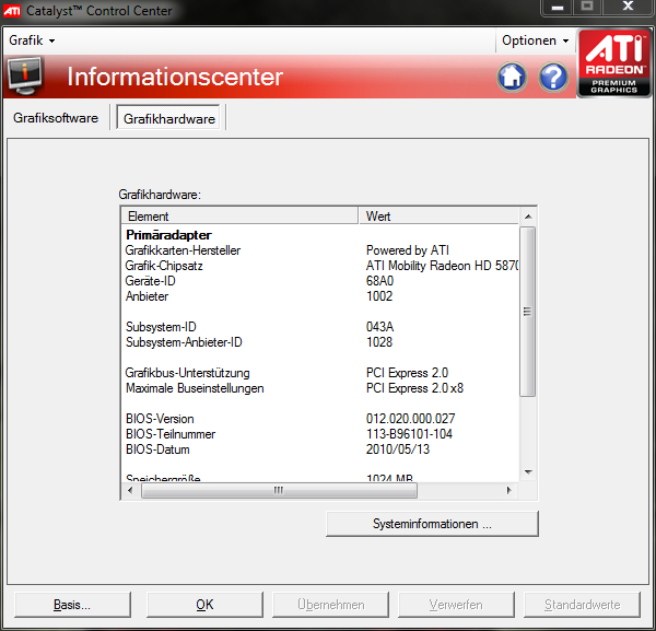

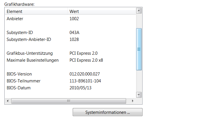

ich habe jetzt 4 tools (gpuz, hwinfo32, cpuz und das ccc von ati, jeweils in einer aktuellen version) und alle zeigen mir an, dass die eine 5870m nur mit x8 angebunden ist. hwinfo meint dazu PCIe v2.0 x16 (2.5 Gb/s) @ x8 (2.5 Gb/s) also x16 hat nur 2.5gb/s.

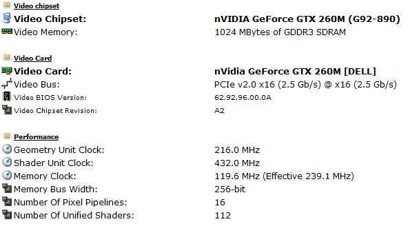

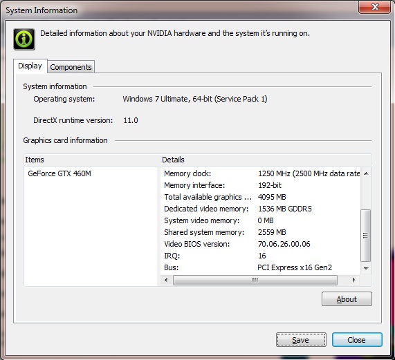

Um sicher zu gehen, dass Schnuffel keinen Mist erzaehlt, hier ein Screenshot eines M17xR2 Testsystemes welches beim Schnuffl steht. Da hat Schnuffel eine GTX460m von Nvidia reingedrueckt:
Also Eindeutig PCIe x16.... Muss also definitiv Deine ATI sein!
