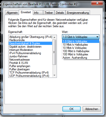

Auf deinem PC. Rechtsklick auf dein Internetsymbol in der Taskleiste - Netzwerk und Freigabecenter öffnen - Adaptereinstellungen Àndern - dann Rechtsklick auf deine Lanverbindung und dann auf Eigenschaften - Konfigurieren - Erweitert. Dort kannst du es einstellen.
MFG

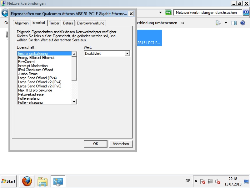

bei mir gibt es dieses menu, aber nicht mit diesem eintrag "Geschwindigkeit & Duplex" -.-
Hast du auch ganz nach unten gescrollt? Hier nehme mal den Treiber. Treiberdetails | Dell Deutschland
Ist zwar Àlter, jedoch macht dies bei einer Netzwerkkarte nicht soviel aus.
Mir ist ehrlich gesagt noch nie eine Karte untergekommen, bei der man die Geschwindigkeit nicht einstellen konnte und ich mache viele PCs

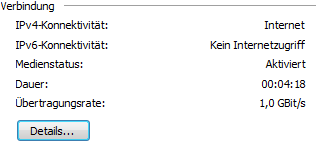

Ich habs geschafft mein Mainboard wurde gewechselt und hab den hauseigen treiber von dell benutzt und siehe da :)
1.0Gbit/s jipppieeeee

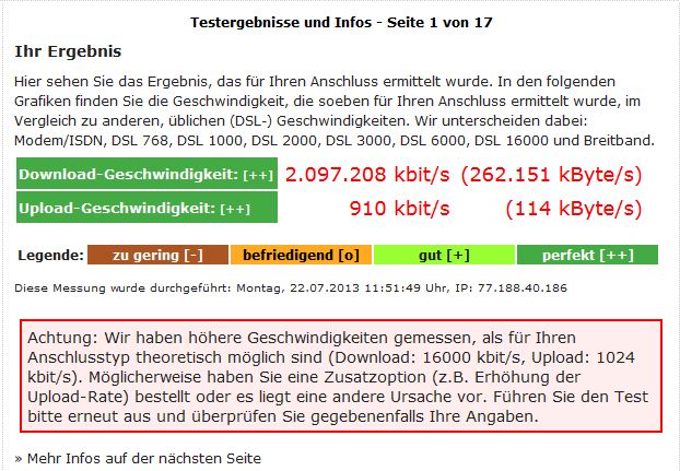

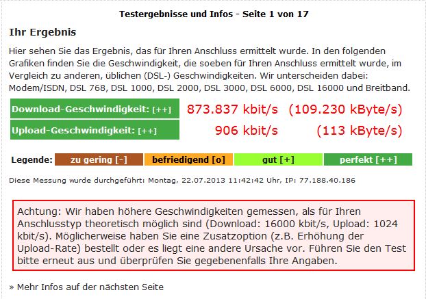

Hier noch ein Test XD hahahaha
Hab also theoretisch nen Download von 262 MB/s XD
Bearbeitet von getTaH
Weil Antiviren Software gerne mal den Test verfÀlschen. Bin so auch schon mal auf 500Mbit/S gekommen obwohl ich nur ne 100K Leitung habe.
