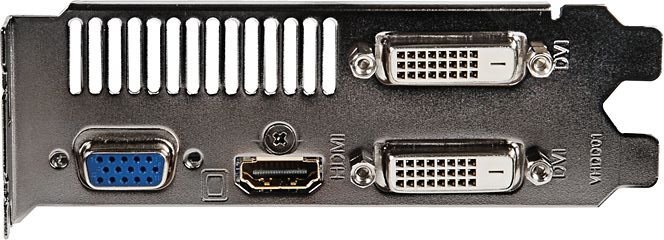

ansonsten den LG an einen der hier abgebildeten unteren Ausgänge (DVI) anschliessen:

dann beschreib doch bitte mal genau welche Ausgänge an der Graka verbaut sind und an welchem Ausgang jeweils welcher Monitor über gegebenenfalls welchen Adapter angeschlossen ist.
geb bitte auch mal die genaue Modellbezeichnug (oder nen Link) deiner GTX 660 ti an.
daß dein jetziger DVI->VGA Adapter nicht auf den DVI-Ausgang passt, wird daran liegen, daß es an der Graka ein DVI-D-Ausgang ist und du versuchst einen DVI-I->VGA Adapter zu benutzen-der ja dann nicht passen kann.
unterschied DVI-D/DVI-I hier.
vielleicht funktioniert dein Vorhaben wenn du deinen zweiten Monitor über einen passenden DVI-D->VGA Adapter betreibst.
