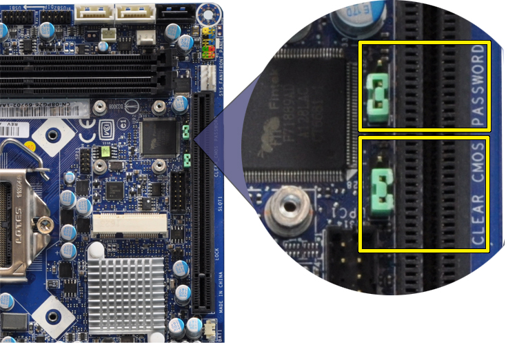

hallo Frieder,
versuch mal einen Cmos-reset durchzuführen.
1)PC ausschalten, alle verbindungen trennen
2)Gehäuse öffnen und Grafikkarte ausbauen ( Alienware X51: Disassembly Guide | Dell US )
3)"CLEAR-CMOS" Jumper für ca. 30s. von Pin 1-2 auf Pin 2-3 umstecken und dann wieder zurück (siehe bild)
3a) oder alternativ dazu kannst du auch die Bios-Batterie für 5min. vom Board abziehen und danach wieder anstecken
4)PC wieder zusammenbauen und anschließen
5)beim Start Taste <F2> oder <Entf> drücken und Bios Defaults laden bzw. Bios nach eigenen Wünschen konfigurireren

Die Schritte habe ich alle befolgt, hatte mich dann dazu entschlossen den "CLEAR-CMOS" Jumper für 30 Sek. zu tauschen. Leider ist alles wie zuvor.
Die Starttaste habe ich ebenfalls 30 Sek. gehalten und dann den Rechner eingeschalten. Leider wieder ohne Erfolg. Ich sehe kein Bild, nicht eine Sekunde.
