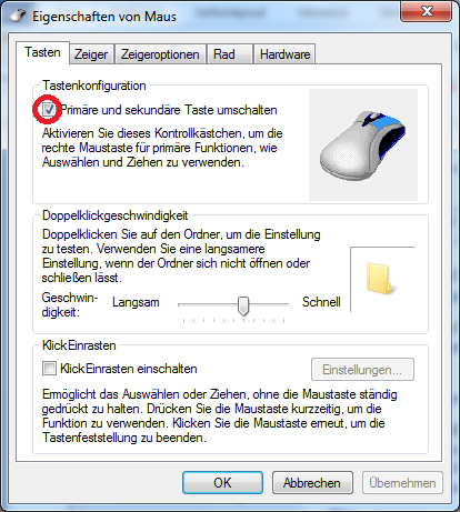

Rein Softwaretechnisch besteht auch noch die Möglichkeit die Funktion der beiden Maustasten in der Systemsteuerung umzutauschen (siehe Bild), so dass dann der Doppelklick mit der rechten Taste augelöst wird.
