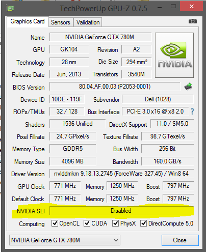

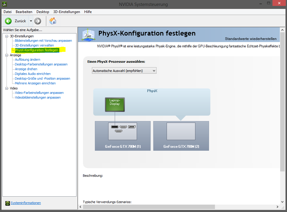

heute ist mein neues Alienware 18 gekommen. Wie kann ich den SLI Modus der beiden GTX780M aktivieren? In der Systemsteuerung von NVIDIA finde ich keine Einstellungen zum SLI.
Aktuellster NVIDIA Treiber und BIOS Version sind installiert - recherchiert habe ich auch schon. Leider keine Idee mehr.
Im Gerätemanager werden beide Karten ohne Probleme erkannt - Treiber habe ich auch schon einmal de- und wieder installiert.
332.21

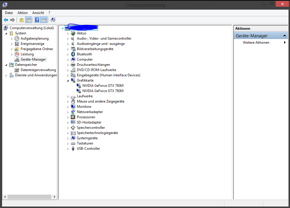

PS: Poste mal ein Screen von deinem Gerätemanager mit aufgeklappter Graka

Hier das Bild vom Gerätemanager:

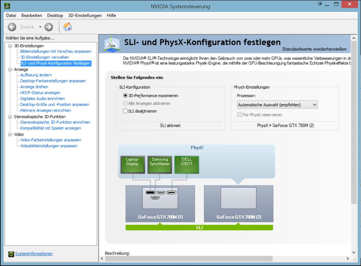

So...grad mit einem Supporter telefoniert und das Notebook mit dem Telefonisch komplett auseinander gebaut. Das SLI-Kabel war an einer Karte tatsächlich nicht korrekt befestigt.
Nun geht alles. XD
