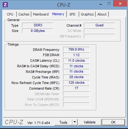

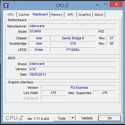

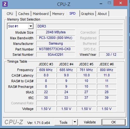

Hier die Posts von CPU-Z
Du bist natürlich etwas eingeschrenkt was Arbeitsspeicher angeht.
Habe auch so einige ausprobiert.
Ich persönliche verwende im Aurora auch 2x8Gb.
Allerdings von CNmemory
Weiss nur das es verschiedene Rev-Versionen gibt A0A02 usw...
glaub aber nicht das es da große unterschiede gibt.
Auf meinem Board (Rev02) lief der i7 3970x wie auch der I7 4960x von Intel.
