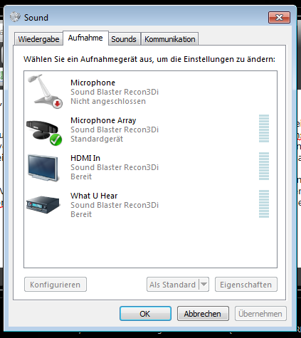

ich bin hier mittlerweile am verzweifeln. Seit einigen Tagen gehen bei mir die Mikrofoneingänge nicht mehr und ich habe ehrlich gesagt keine Ahnung warum. Das Problem trat instant auf und ist seitdem permanent. Ich bin nicht ganz unfähig in dem Bereich und hab nun über die letzten Tage unzählige Treiberversionen, Installationsvarienten und Einstellungsmöglichkeiten ausprobiert. Auch Das Betriebssystem habe ich von Windows 8.1 auf Windows 7 gewechselt, es geht allerdings dennoch nicht. Es gab vor knapp nem halben Jahr jemanden hier im Forum, der ein ähnliches - wenn nicht gar exakt selbes Problem - hatte: All Powerful M17X R4 Seit gestern funktioniert kein Mikrofon mehr <-- Der gute Mann konnte das Problem lösen, indem er den Treiber von der CD installierte, was bei mir ebenfalls funktioniert hat.
Egal ob ich ein Headset mit integriertem Mikrofon nutze, oder ein Mic direkt im Mikrofon-Port einstecke. Unter normalen Bedingungen passiert da nichts. Während er im normalen Mikrofon-Port immerhin den Anschluss des Mics erkennt und wenn ich die Pegel mit voller Verstärkung total überdrehe funktioniert es zwar ein wenig, aber ich bin dennoch extrem leise und durch die Verstärkung am Anschlag ist der Input auch nicht zu gebrauchen... Schließe ich ein Headset mit eingebautem Mikrofon am Headsetport an erkennt er zwar den Kopfhörer, aber das Mikrofon nicht und es steht dort einfach nur "nicht angeschlossen". Er bleibt in den Einstellungen zwar auf dem Microphone-Array sitzen, welches tadellos funktioniert, aber das Mic im Display neben der Kamera will ich ja nicht benutzen...
Was interessant ist: Wenn ich im Soundblaster Control Center den Headset-Port (also Kopfhörer mit Mic) die Eigenschaft "iPhone-Headset" zuweise, erkennt er das angeschlossene Mikrofon am Headsetport auch wieder! Nur warum? Das Problem an der Einstellung ist aber, dass ich sehr leise bin, auch mit extremer Verstärkung bin ich kaum zu verstehen und wenn man mich dann doch versteht ist die Qualität durch die heftige Verstärkung ziemlich mies. Ich habe mal ein Bild angehangen dass die Aufnahm-Geräte zeigt, wenn ich mein Headset mit Mikro in den Headsetport stecke. Das Mikrofon wird also solange ignoriert bis ich es im Control Center auf iPhone-Headset stelle und selbst dann ist es nahezu unbenutzbar...

Deinstalliere mal den Sound Treiber. Danach reinige deine Registry mit dem Ccleaner. Nun den neuesten Treiber von der Dell Seite laden.
MFG
Nein... funktioniert leider nicht... Ich kann es mit Software-Mitteln irgendwie nicht beheben, aber auf der anderen Seite kann ich mir schwer vorstellen, dass das ein Hardwarefehler sein soll O__o Funktioniert das Mic im Display eigentlich unabhängig von den Ports an der Seite? Oder greifen die alle auf das selbe Modul zu? Ansonsten muss wieder Mal ein Techniker raus und die Platine tauschen. Haben die ja erst 3 Mal bei mir vor nem Jahr gemacht O_o
Da du Windows ja schon Neu installiert hast kann man das als Fehler ausschließen. Da du ja noch Garantie hast würde ich da nicht lange rummachen und einen Techniker kommen lassen. Für sowas ist der VOS ja da.
MFG
Joah.. werd ich dann wohl doch machen lassen *seufz* Hatte nur erst einmal gehofft, dass ich irgendwie dieses mal drum herum kommen könnte :D Son Mist aber auch.. ^^
