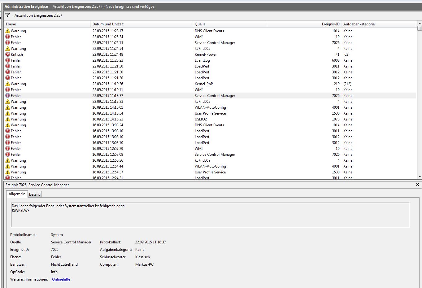

Hallo Leute,
ich bitte um Eure Hilfe. Ich habe schon seit sehr sehr langer Zeit ein riesengroßes Problem mit meinem Aurora. Er hängt sich einfach nach kurzer Zeit auf od. er friert einfach ein. Es kommt auch ab und zu ein Bluescreen. Ich habe ihn mittlerweile auch mal neu aufgesetzt, doch leider hat das nichts gehofen.

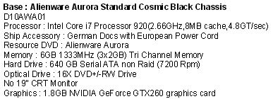

Da ich leide nicht weiß, welchen Aurora ich habe, hänge ich mal d. Grafik an, welche Komponenten verbaut sind. Weiters hänge ich auch die Grafiken d. Ereignisanzeigen an. Ich hoffe, ihr könnt mir helfen.
Dell_Bestellung.thumb.JPG.b6ed1ec79cf2c9

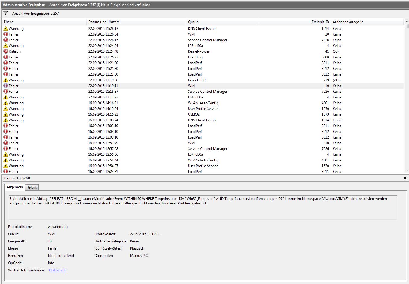

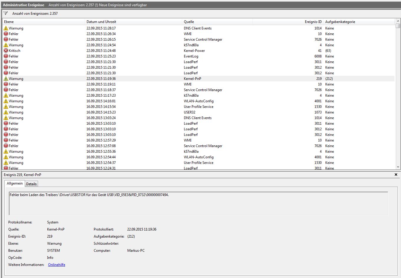

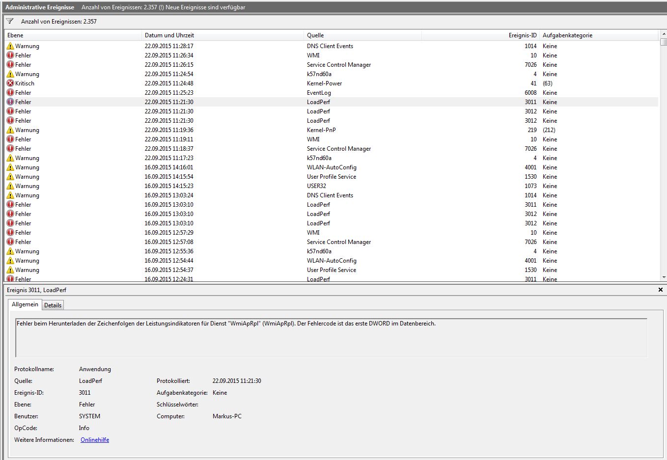

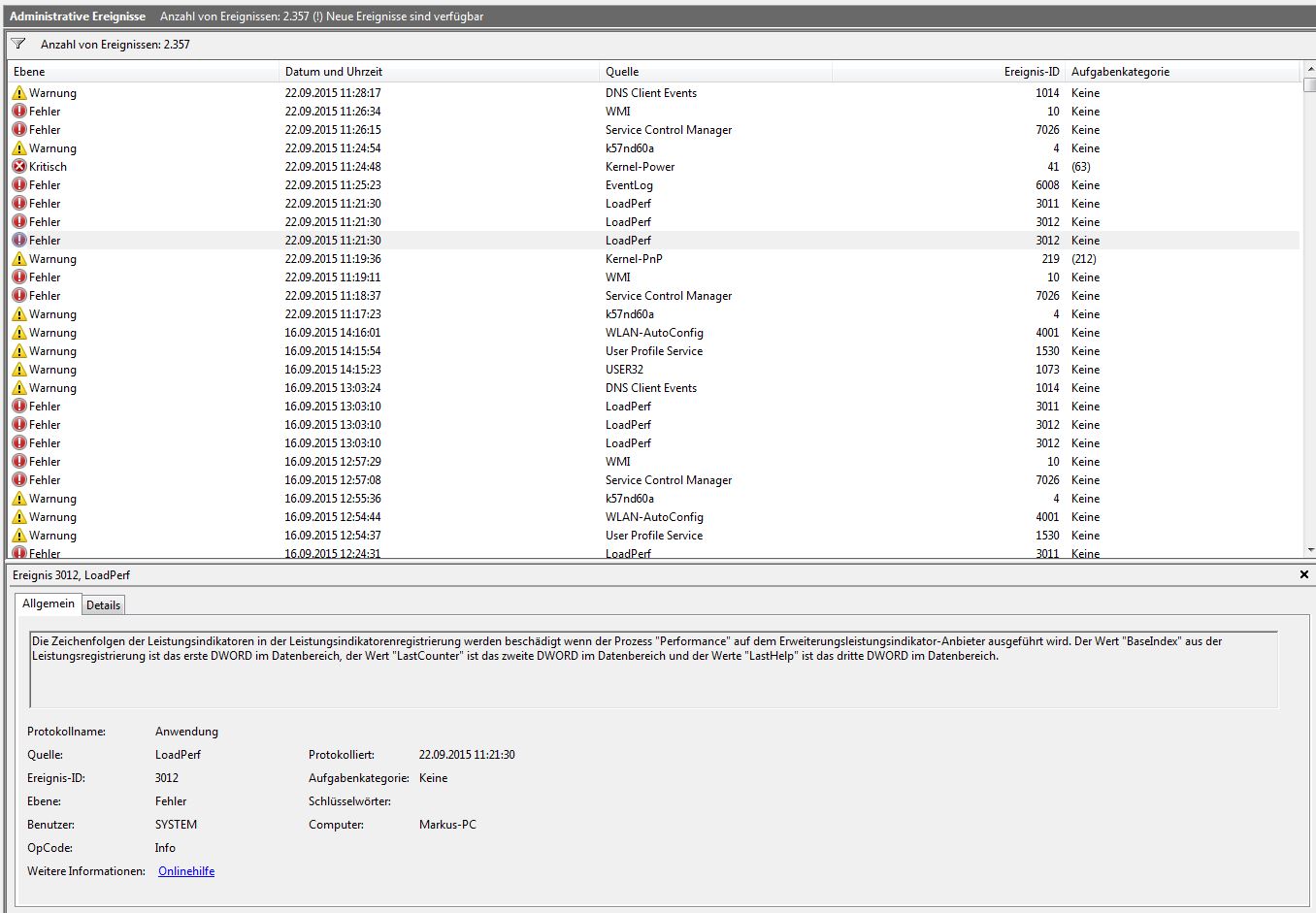

Hier die Ereignisanzeigen:
Fehler_1.thumb.JPG.638a8174e3eb88bffe1f0Fehler_2.thumb.JPG.c8beb4ebc5ae5c4e90714Fehler_3.thumb.JPG.e4a4fe14f1baaae8da92eFehler_4.thumb.JPG.522a51b6b5ef693a020c15.thumb.JPG.9ab0a1f8cc57d4642e4bc7f34cc46.thumb.JPG.18769ea61fda6992fd124e98666a

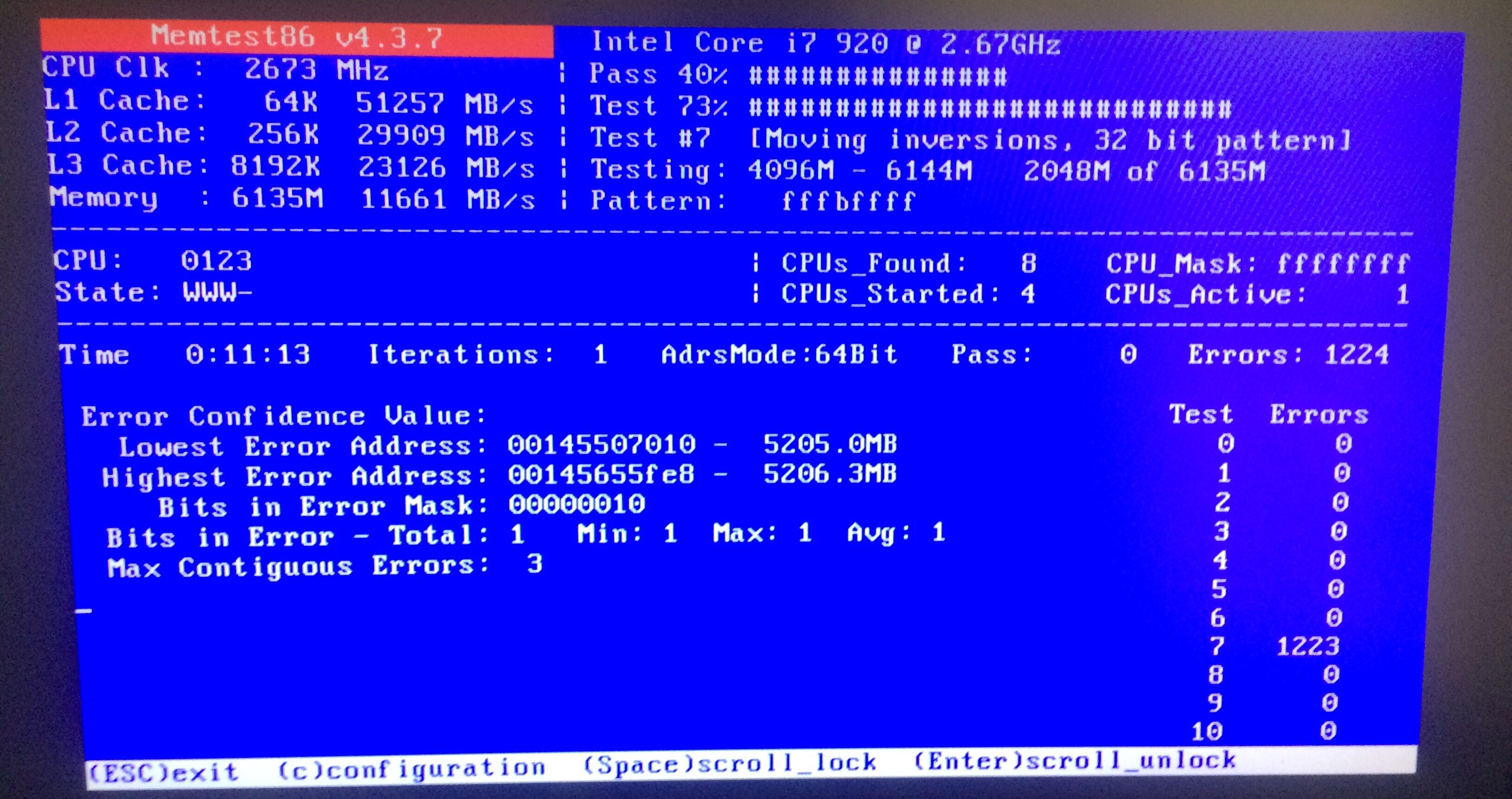

Ich hab Memtest nun laufen lassen. Nach 11:13 blieb d. Memtest plötzlich stehen und ich konnte gar nichts mehr machen.
Es kam folgender Fehler:

Also, dein Speicher hat da über 1200 Fehler produziert.
Ein Speicherriegel gilt als defekt wenn nur 1 Fehler auftritt.
Darum solltest du dir mal neuen kaufen.
Vielleicht sind deine Probleme dann schon gelöst.
Ich habe anschließend Memtest nochmals längere Zeit laufen lassen. Es kam dann kein Fehler mehr.
Ich werde mir mal neue RAM besorgen

Ja, nach dem ersten Ergebnis solltest du den Speicher unbedingt austauschen.
Die Fehler treten bei defektem RAM nicht immer sofort bzw. nach der gleichen Zeit im Memtest auf.
Daher sollte man den Test halt wirklich lange laufen lassen.
24 Stunden ohne einen Fehler sollten aber reichen, um den Arbeitsspeicher als "einwandfrei" anzusehen.
