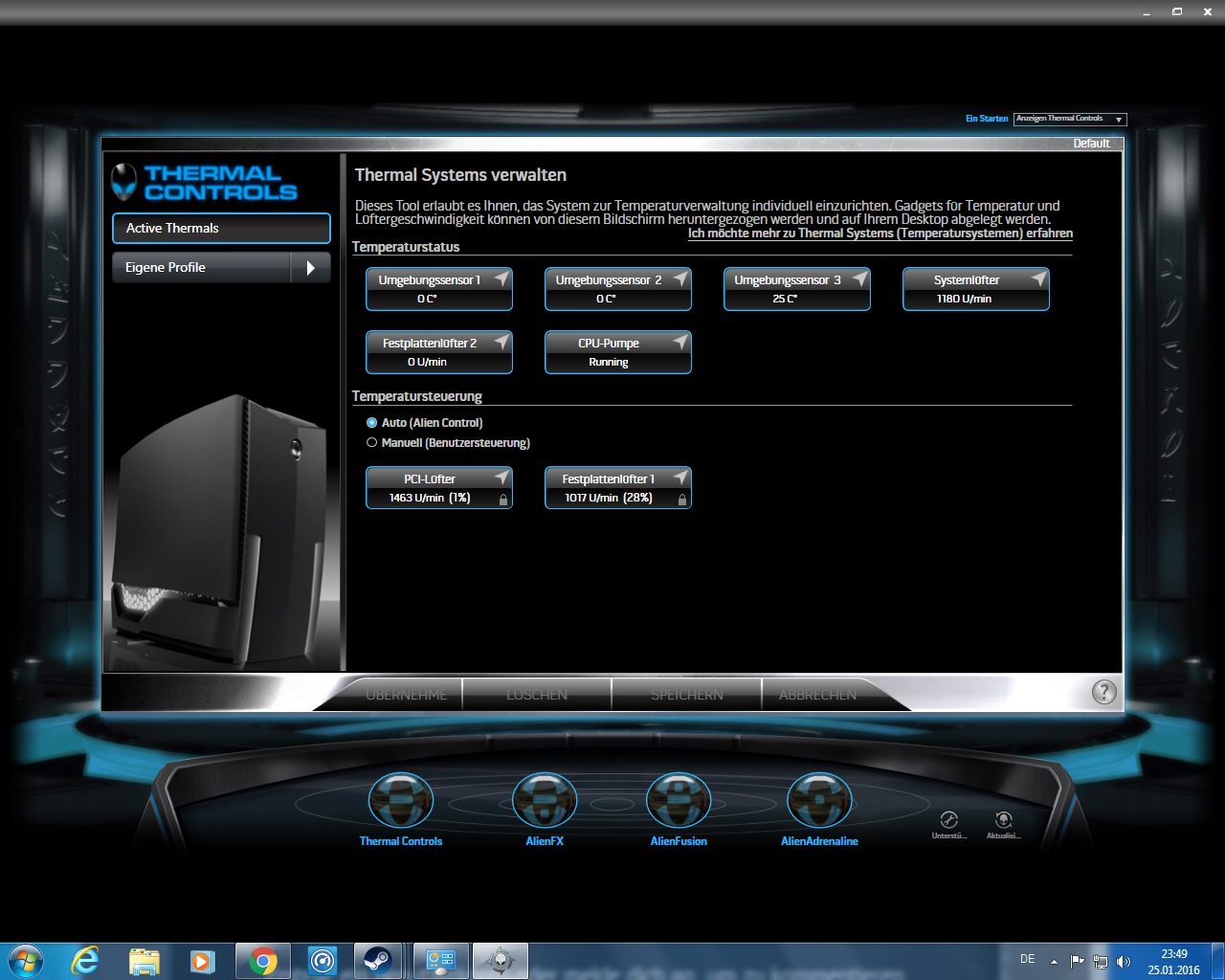

Folgendes Problem mein Umgebungssensor 1 und Umgebungssensor 2 im Thermal Controll werden nicht gelesen der 3 Sensor und die restlichen Informationen gehen auf einmal nach ca einem halben Jahr durch Zufall.

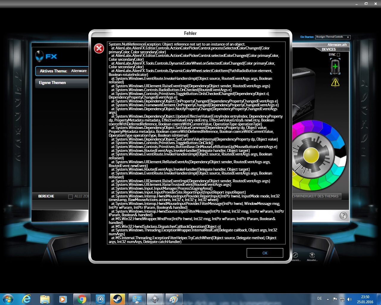

Zudem damit ich nicht eine neuen Eintrag machen muss kommt dazu das Alienware FX überhaupt nicht funktioniert der Pc leuchtet zwar in rot aber das umstellen der Farben ist nicht möglich es kommt sofort ein Fehler denn ich gerne hier auch bei bedarf rein Kopieren kann.

Ich habe kürzlich Windows neu Installiert und habe mich dieses mal an die Treiberreihenfolge gehalten da ich das Problem mit dem Thermal Controll schon länger hatte jetzt geht aber zumindest schonmal die hälfte davon :).
Wegen der Beleuchtung führe doch mal die "C:\Program Files\Alienware\Command Center\AlienwareAlienFXTester.exe" aus.
Am 14.12.2015 um 12:45 schrieb Hamsterbacke:
Hallo!
Ich hatte mal eine Anleitung zum Resetten des FX-Controlers von Dell für den Aurora R4.
Das ging so:
1. Command Center deinstallieren.
2. Computer herunterfahren.
3. Stromkabel abziehen, also beim Notebook auch den Akku raus.
4. Powerknopf für mindestens 30 Sekunden gedrückt halten.
5. Einschalten und Command Center installieren.
