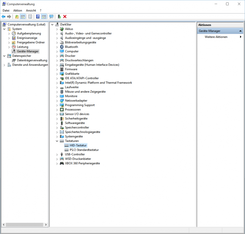

ist die treiberconfig für die tastatur überhaupt richtig??? ich kann in BF4 nichtmal nen heli fliegen sobald ich mehr als 3 tasten nutzen will geht nix mehr...
sprich fürs Helifliegen in BF4 absolut unbrauchbar...
