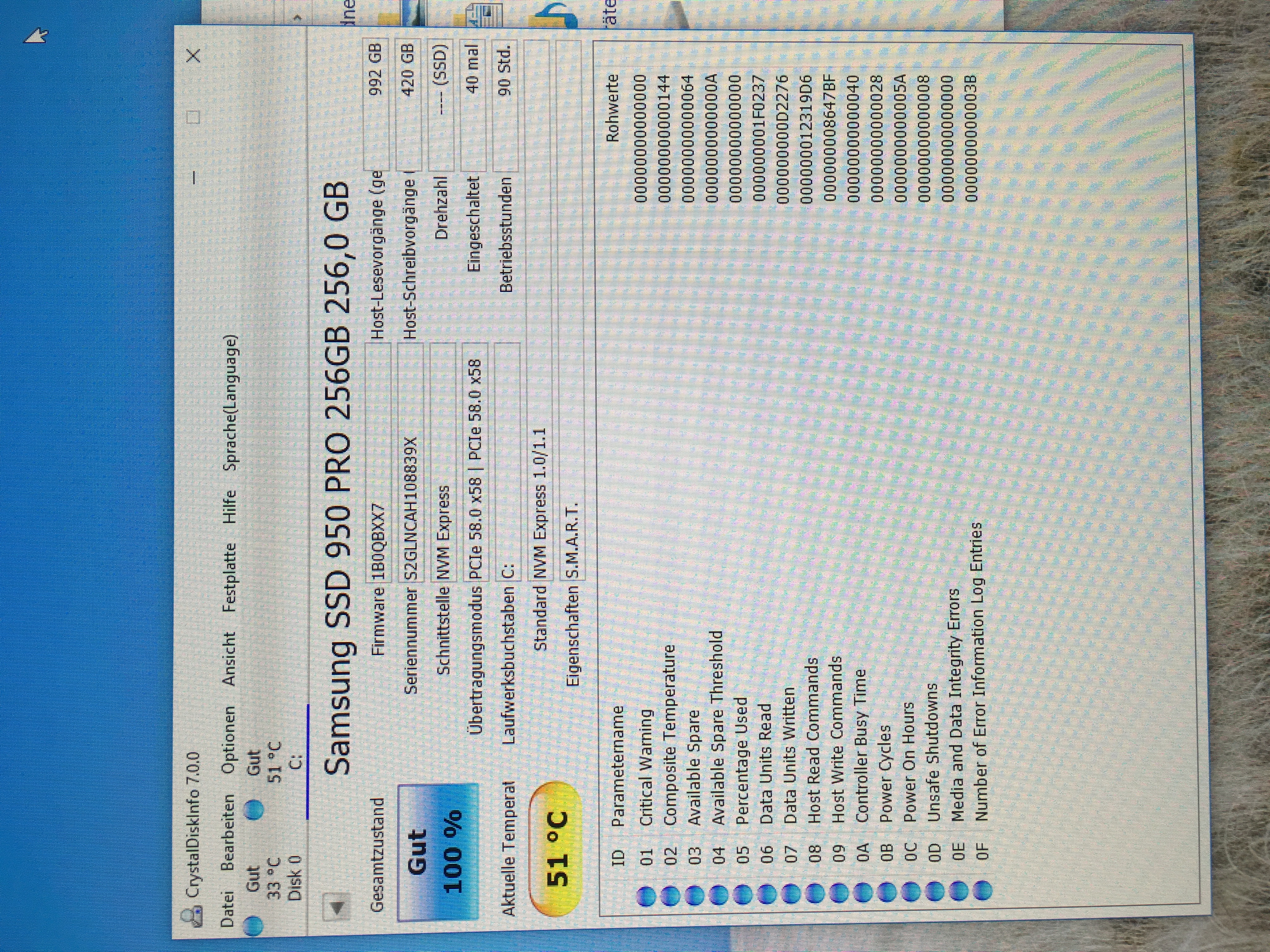

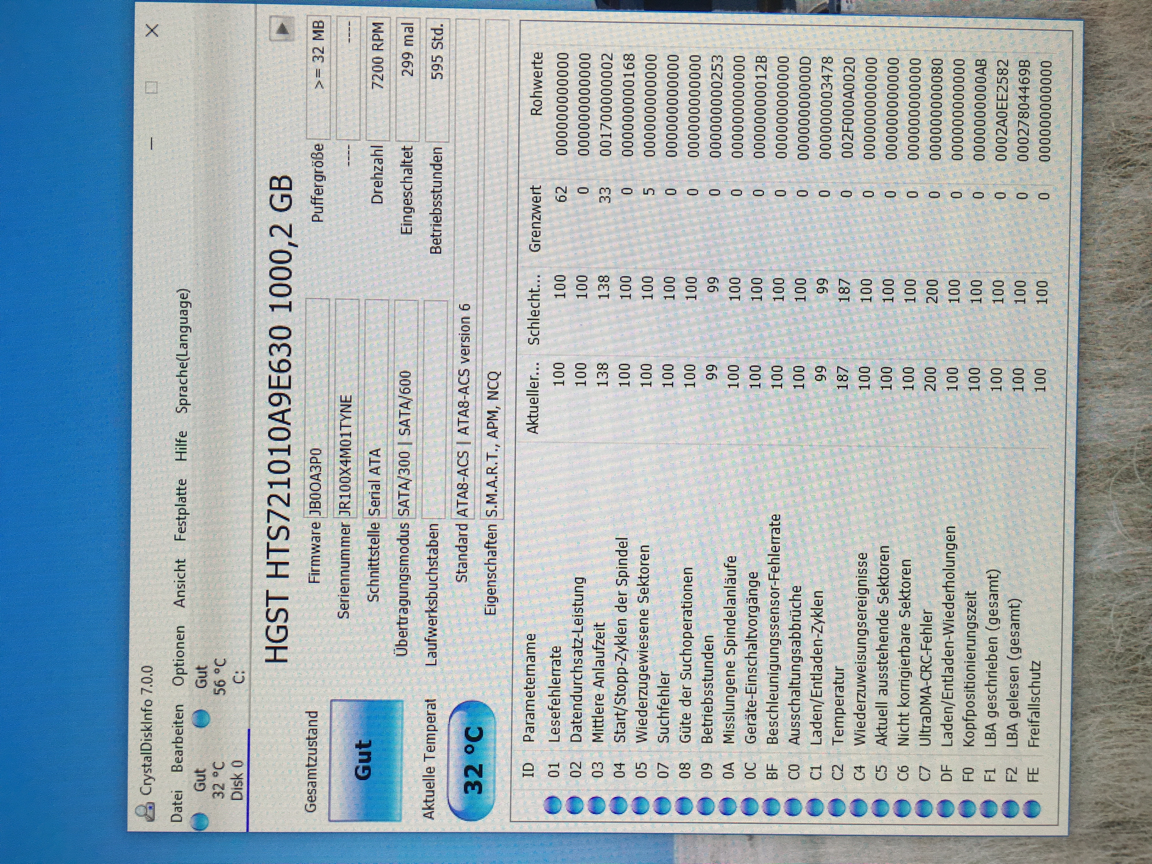

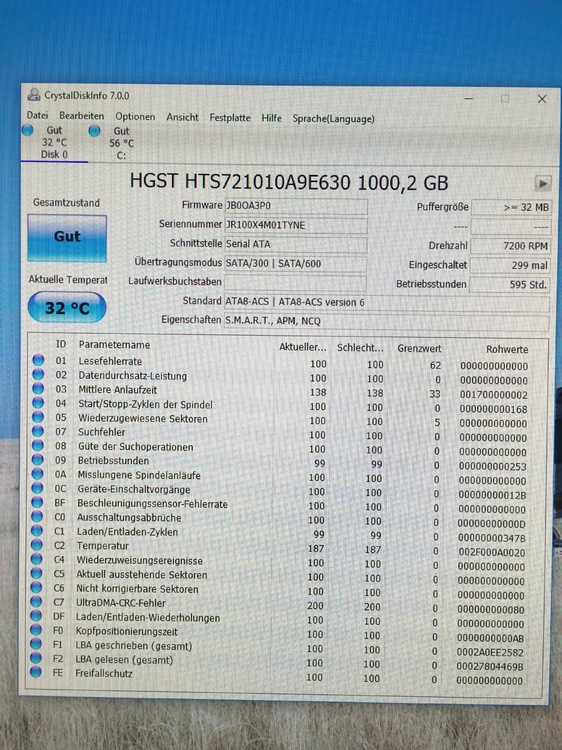

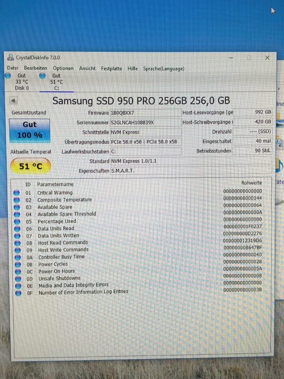

Erstelle doch bitte einmal einen Screenshot der S.M.A.R.T. - Werte (Fenster so aufziehen, dass alle Werte zu sehen sind) beider Laufwerke mittels ChristalDiskInfo und füge diese hier ein.
Download wäre z.B.  hier möglich, dort die "Portable Version" laden: https://www.computerbase.de/downloads/systemtools/festplatten/crystaldiskinfo/

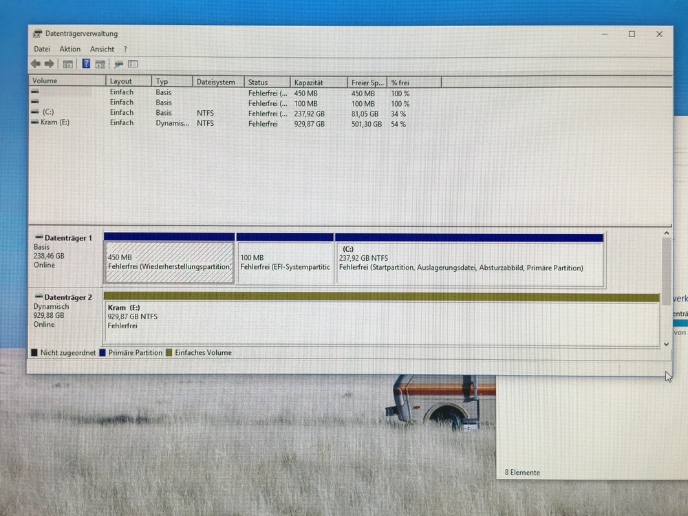

Ein Screenshot der Datenträgerverwaltung mit Ansicht der beiden Laufwerke wäre auch hilfreich.

Das erste Laufwerk im m.2 Slot ist bei mir in ePSA zB. auch mit Harddrive 1-0-2 bezeichnet ist. Sie taucht im BIOS, im Windows-Setup und in der Datenträgerverwaltung unter Nr 1 auf. Die HDD hingegen trägt die Bezeichnung Harddrive 0-0-1 in ePSA und die Nr. 0 überall sonst.  Daraus folgt, dass die ab Werk die erste Ziffer beim Harddrive in ePSA der Laufwerksnummer im System entspricht.
Schau doch mal nach den Nummern bei Dir. Im übrigen steht bei mir im der Datenverwaltung bei der HDD zusätzlich "primäre Partition" und "fehlerfrei", größer ist die Partition auch.

Wenn softwareseitig alles stimmt, würd ich nochmal CrystalDiskInfo starten. Denn die obigen Bilder bestätigen nur, dass mit der ganzen Laufwerkskonfiguration etwas nicht stimmt. Schau Dir die Übertragungsraten an (oder ist das ein Bug bei der Toolversion?)
Da steht nämlich bei der
  • m.2 SSDSamsung 950 Pro PCIe 58.0 x 58 ??? anstatt PCIe 3.0 x 4; und bei
  • HDD HGST (Hitachi) SATA/300 (??) statt SATA/600.

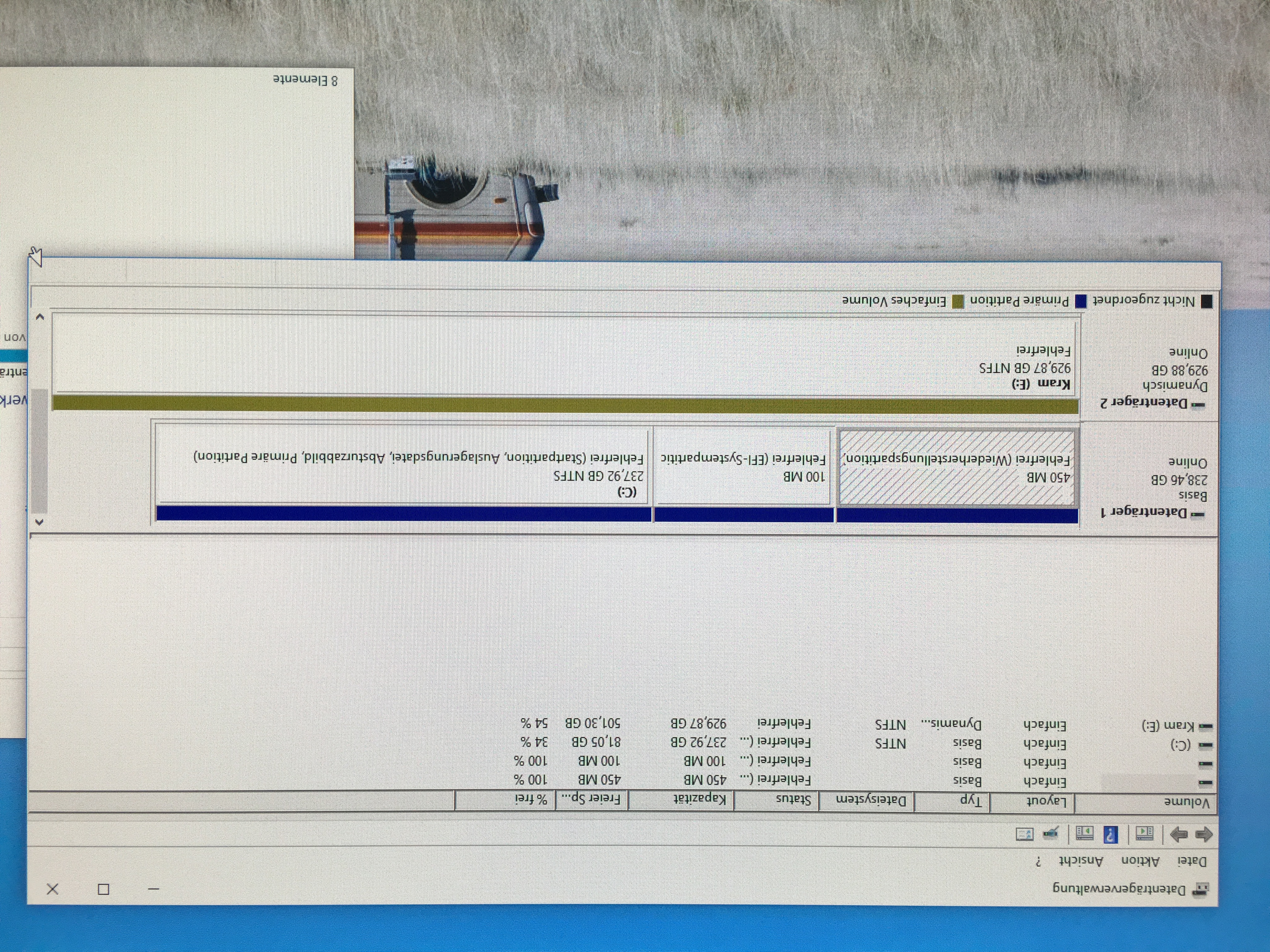

Wieso hast Du aus der HDD einen dynamischen Datenträger gemacht? Gehörte zu diesem Verbund ursprünglich noch ein anderer Datenträger? Das könnte die Ursache des von Dir beschriebenen Verhaltens der HDD sein.
Ich würde vorschlagen, den dynamischen Datenträger wieder in einen Basisdatenträger zu wandeln (Daten sichern, Datenträger wandeln, Daten zurück spielen).
Bearbeitet von mg.roth
So die HDD ist Heute gekommen. Bevor Ich die neue eingebaut habe, habe Ich die alte umgewandelt. Nach einem Neu start war Sie wieder weg.
