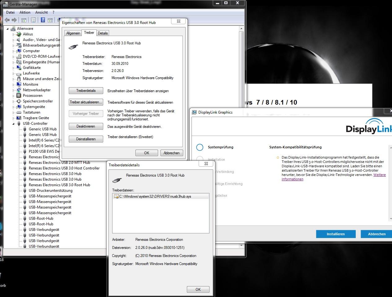

Hallo Leute,
ich hoffe, mir kann geholfen werden... Ich wollte einen zusätzlichen 2. Monitor anschließen (einer hängt schon am HDMI) und habe mir dafür eine externe GraKa mit DisplayLink-Chip geholt (Wavlink usb 3.0). Bei der Installation des Treibers erhalte ich die Fehlermeldung, dass der Treiber des USB 3.0 Host Controllers nicht mit dem Treiber des DisplayLink kompatibel ist. Siehe Bild im Anhang. Nun soll ich den Treiber meines USB 3.0 Host Controllers aktualisieren. Dazu finde ich aber nichts. Die Dell-Seite gibt schon gar nichts her. Installiert ist derzeit "Renesas Electronis USB 3.0" in der Version 2.0.26.0 (nusb3drv 093010-1251).
Im Installtionsfenster habe ich bereits auf "weitere Informationen" geklickt und die da zu findenden Treiber installiert, hat nichts gebracht. Die Treiber, die auf der CD sind (siehe unten), habe ich auch installiert, hat auch nichts gebracht. In den Treiberdetails bleibt auch immer die dort angegebene Version 2.0.26.0 stehen.
Komischerweise hatte ich vor ca. 2 Jahren zwei zusätzliche Monitore an einem Hub und einer alten externen USB 2.0 GraKa und das hat einwandfrei funktioniert. Ich weiß nicht, was sich zwischenzeitlich geändert hätte.

System:
Win7 64 HP, GraKa AMD HD 6900M, angeschlossen ist ein 7-fach USB 3.0-Hub, an den die Wavlink-Graka angeschlossen werden soll. Da hängen weitere HDs dran.
Kann mir da jemand vielleicht weiter helfen? Danke schon mal...
>> EDIT: hat sich erledigt. Ich habe die Installation trotz des Treiberupdate-Hinweises (nach Inst des auf der CD mitgelieferten Treibers) fortgesetzt, Monitor angeschlossen und siehe da: läuft (ging bei einer voran gegangenen Installation noch nicht!...). Danke für's Lesen. ?  <<
