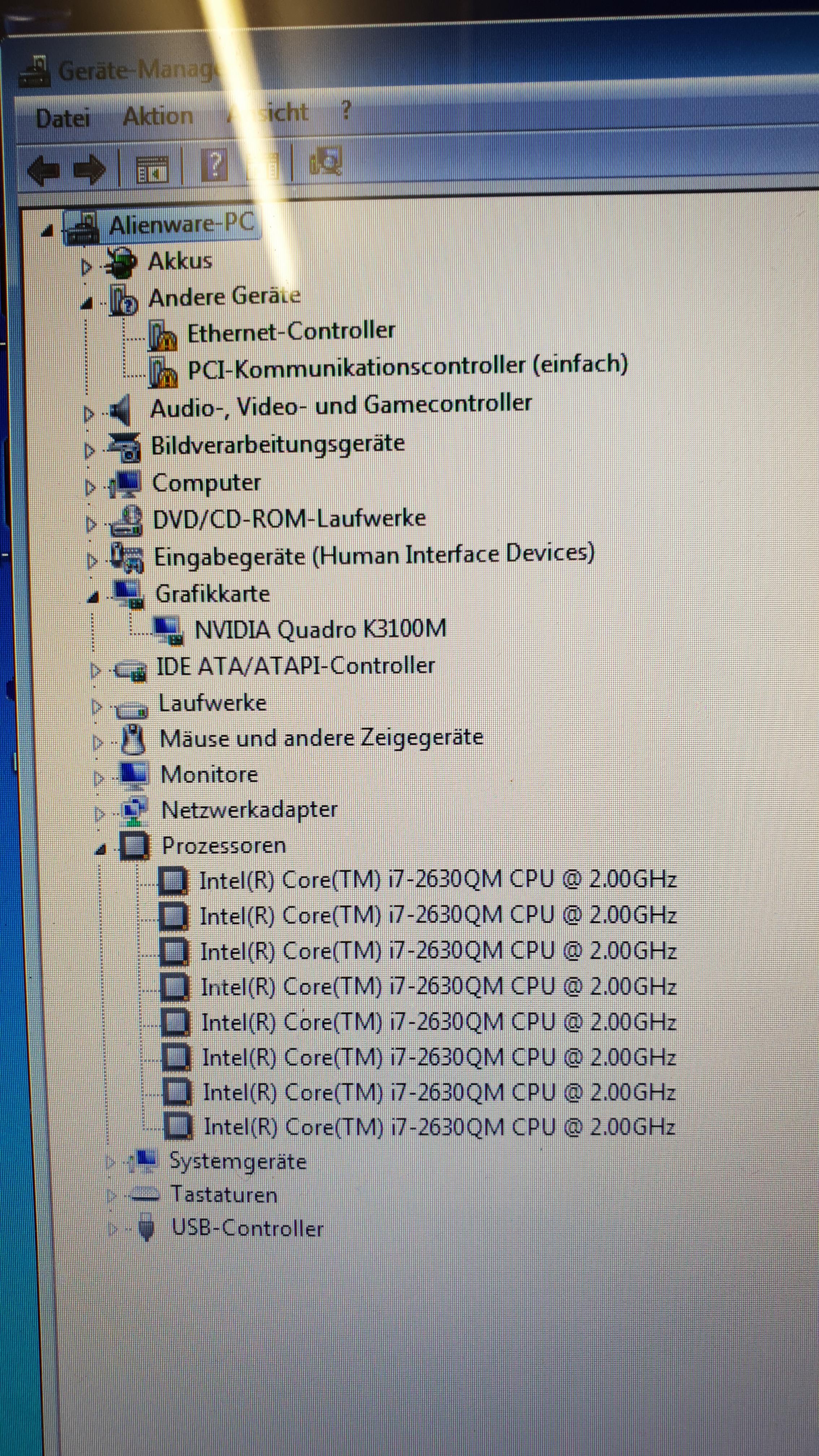

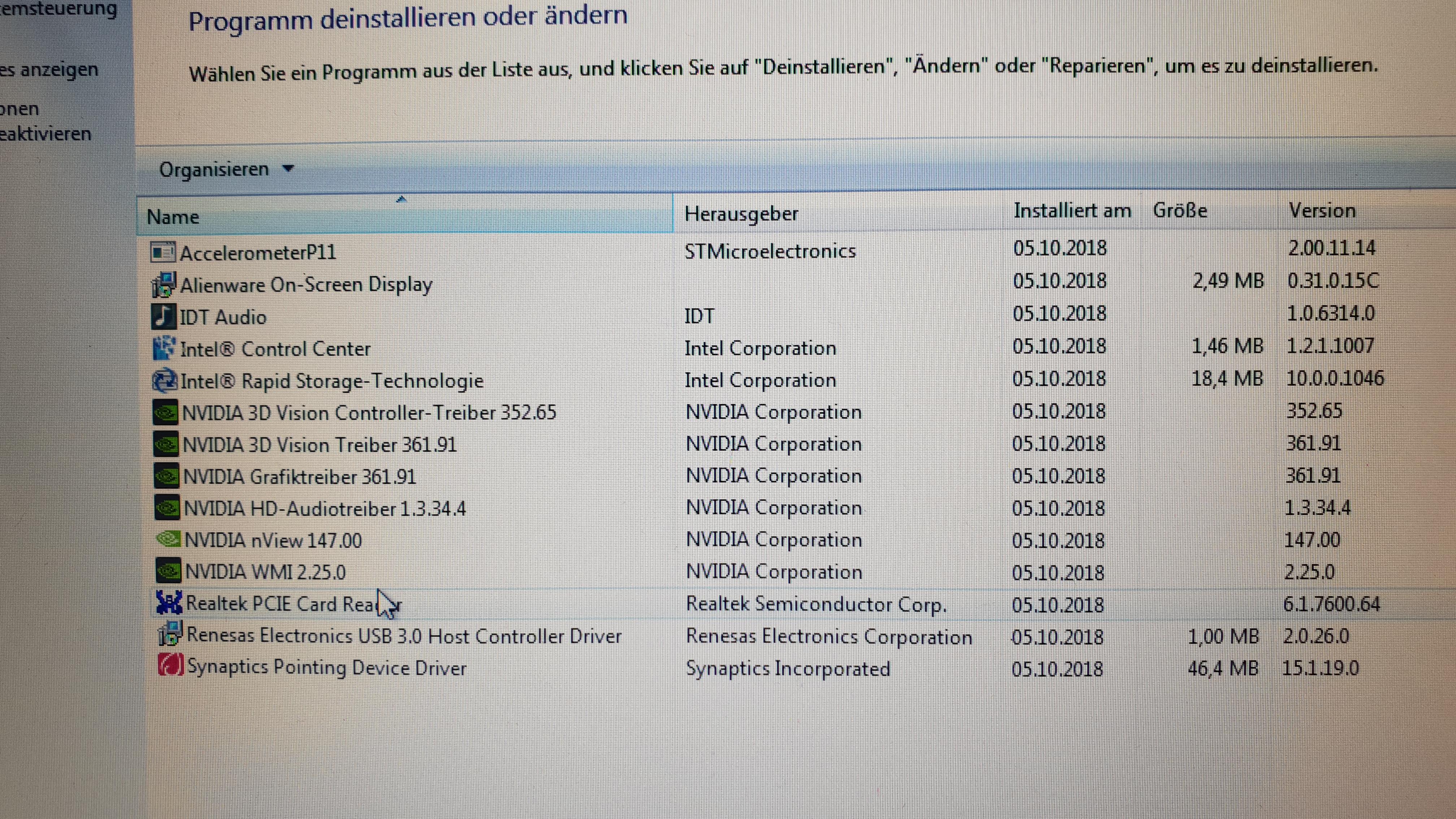

3 Treiber installiert die da bei waren (Bild)außer für die gtx 460m

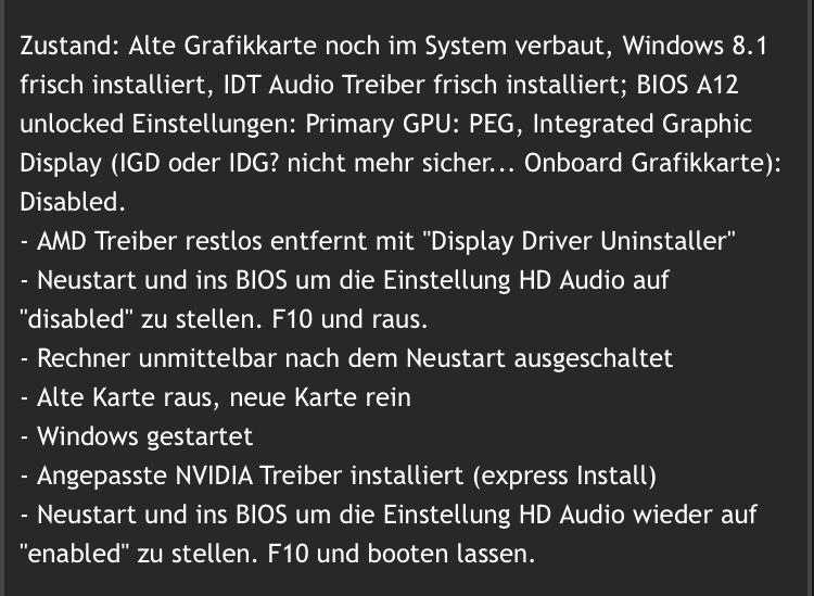

Ich poste mal die Anleitung die er mir gegeben hat.
