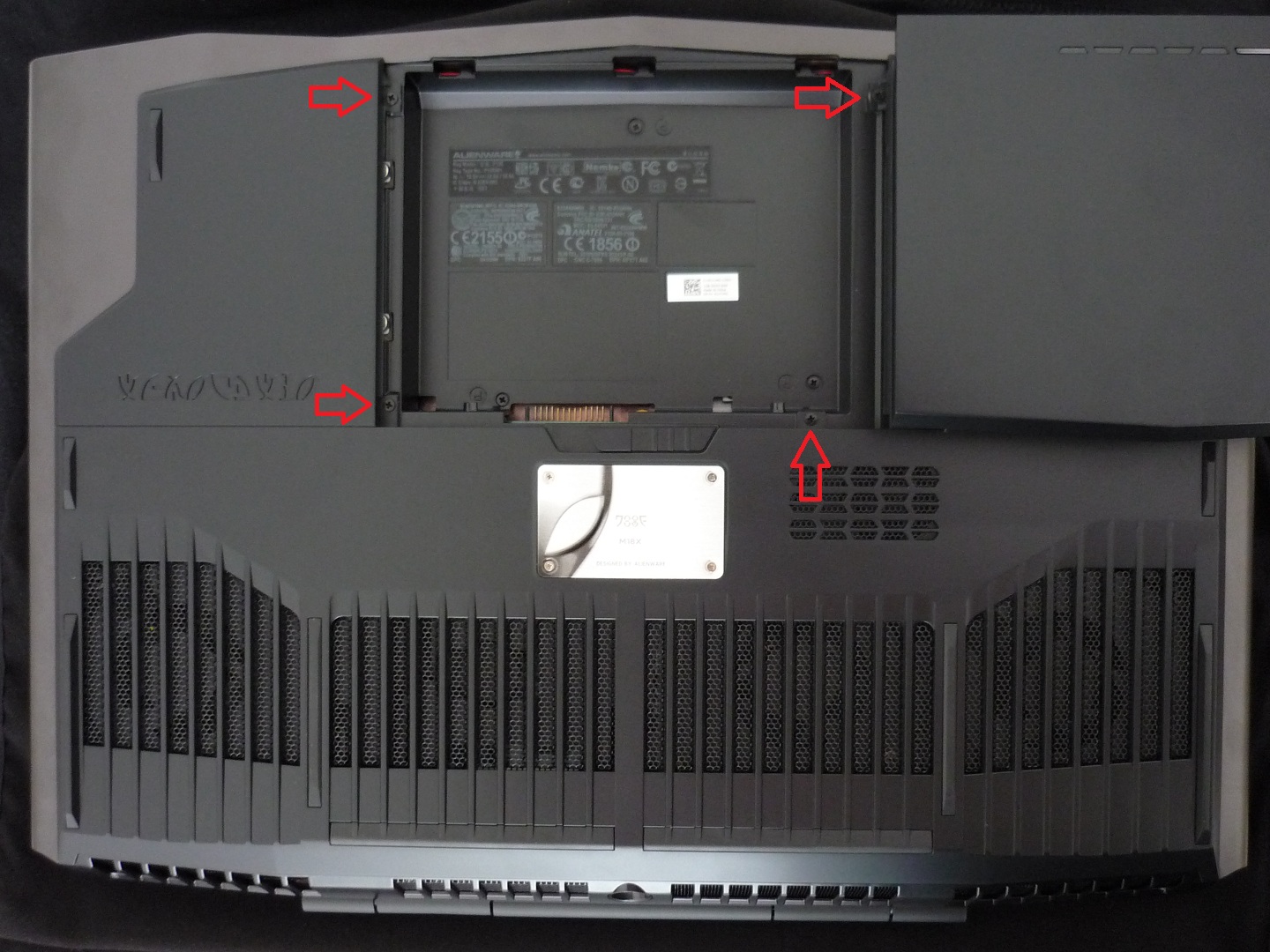

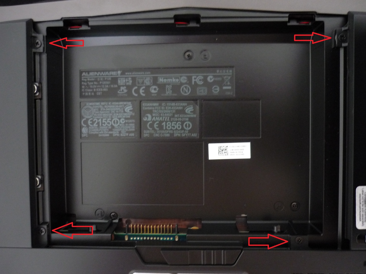

Als erstes habe ich den Akku entfernt, danach sieht man schon die ersten Schrauben für die untere Abdeckung.
1. Schrauben entfernt, 4x und die Abdeckung leicht zum hinteren Teil des Aliens schieben.

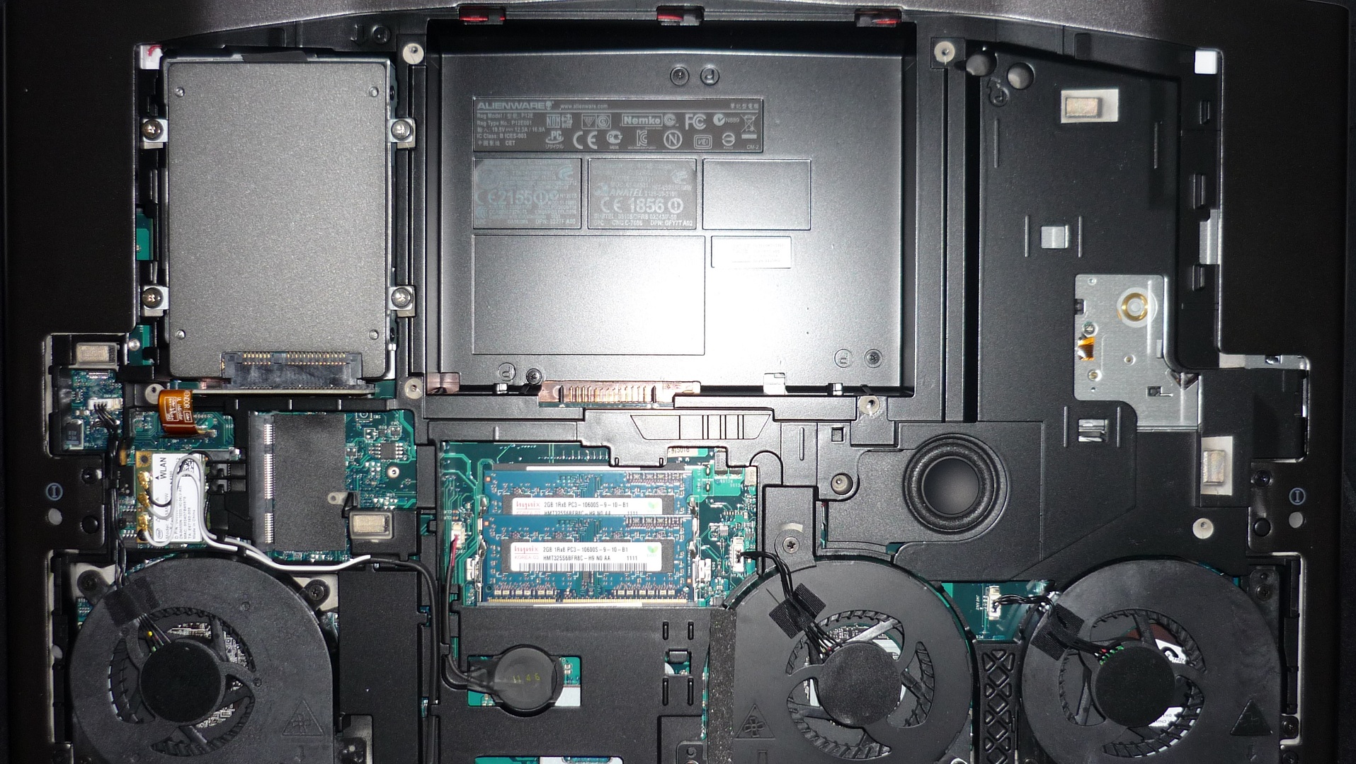

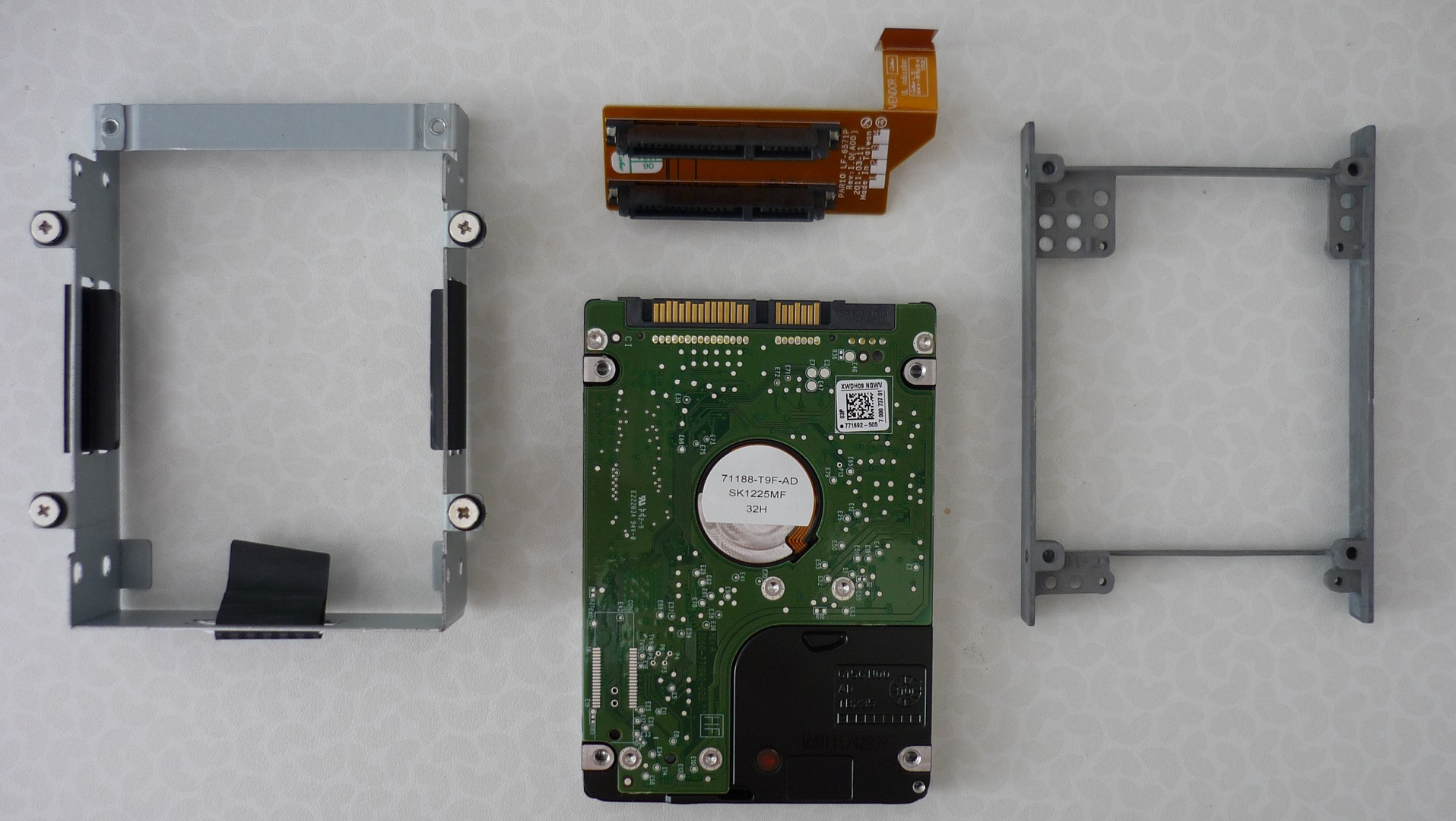

2. links oben auf dem Bild befindet sich der Rahmen und die Festplatten (übereinander)

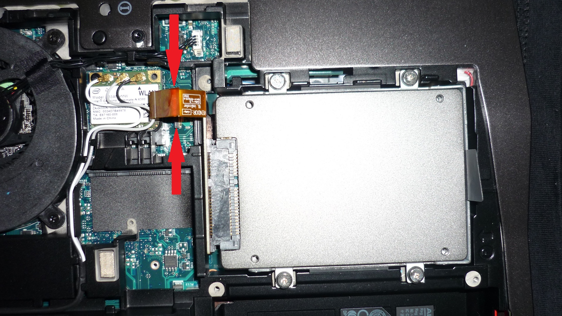

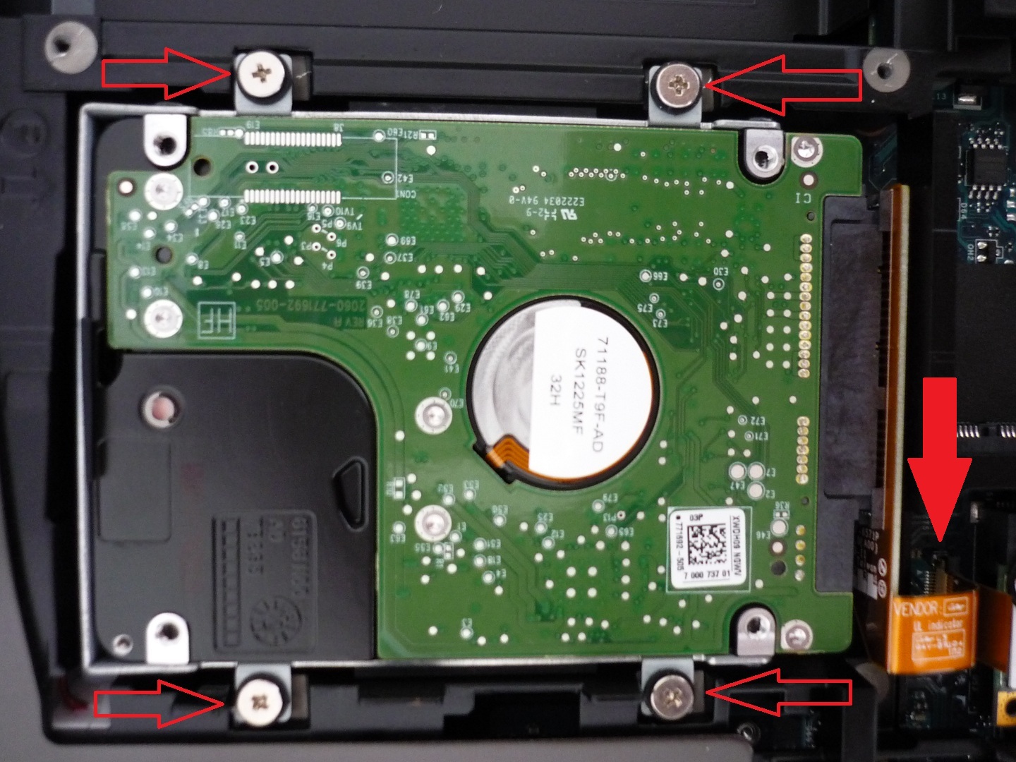

3. auch hier habe ich wieder 4 Schrauben gelöst. Das Datenkabel ebenfalls. (ausgefüllter Pfeil)

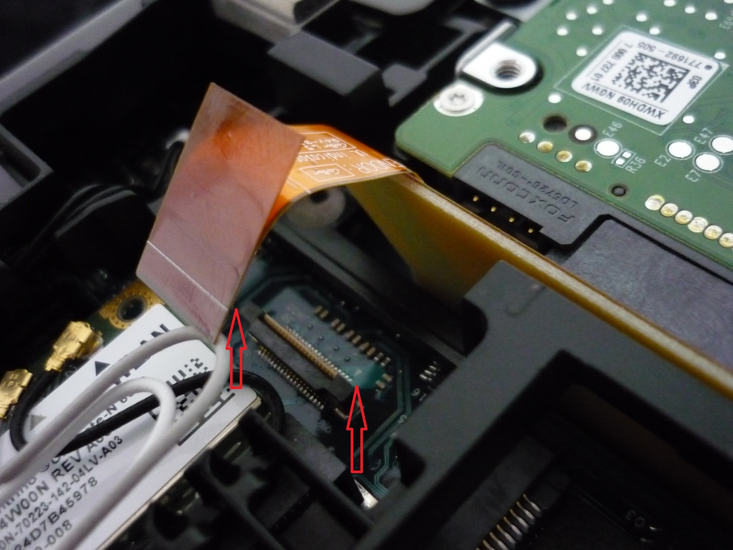

4. Hier die Einzelteile mit Rahmen

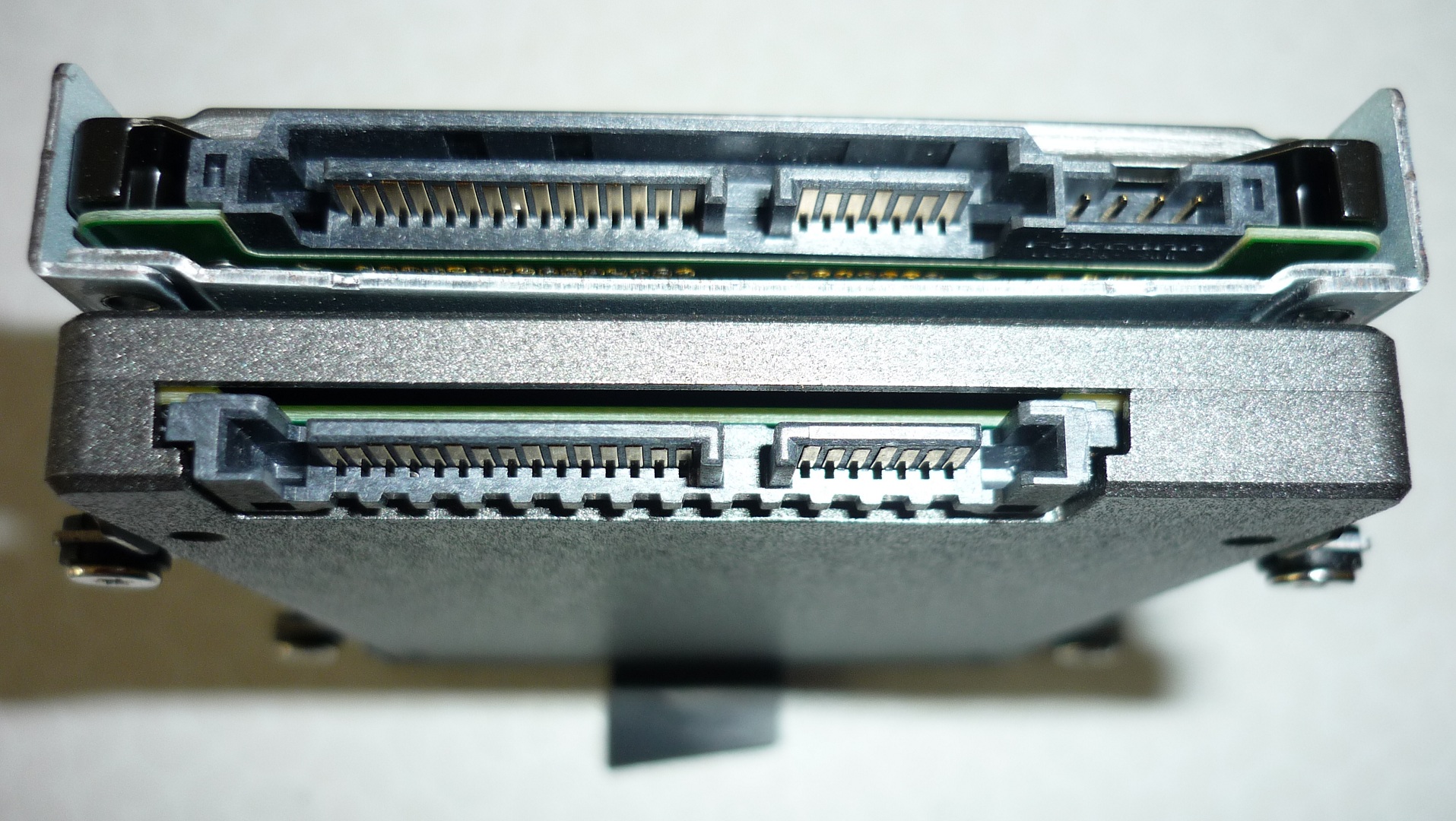

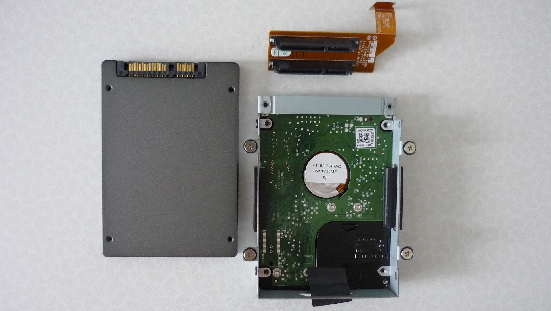

5. Links im Bild die SSD und rechts die ´alte´ Festplatte im Rahmen (unten)
6. Beide Festplatten im Rahmen

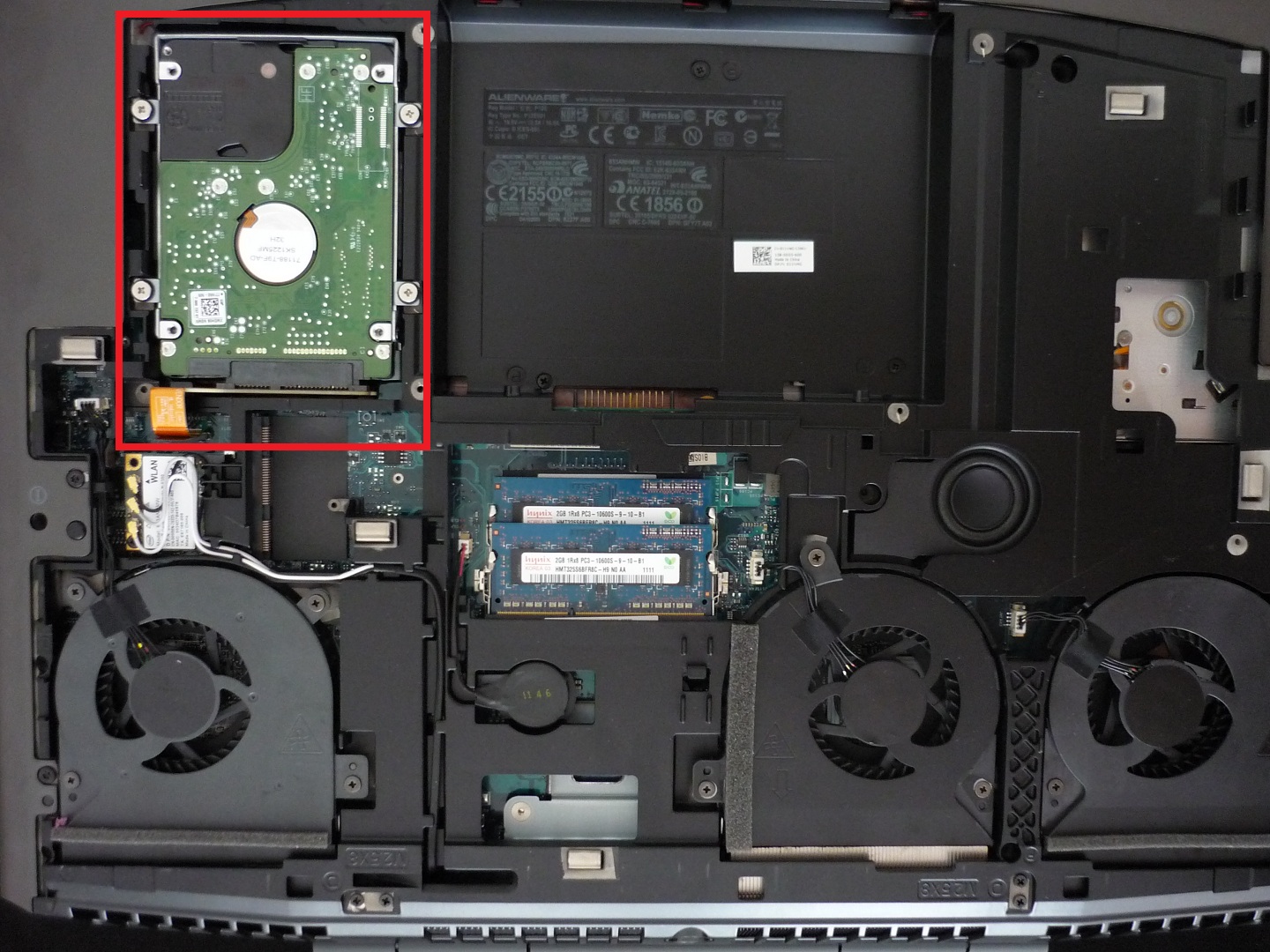

7. Einbaurahmen eingesetzt und verschraubt...Datenkabel nicht vergessen.
