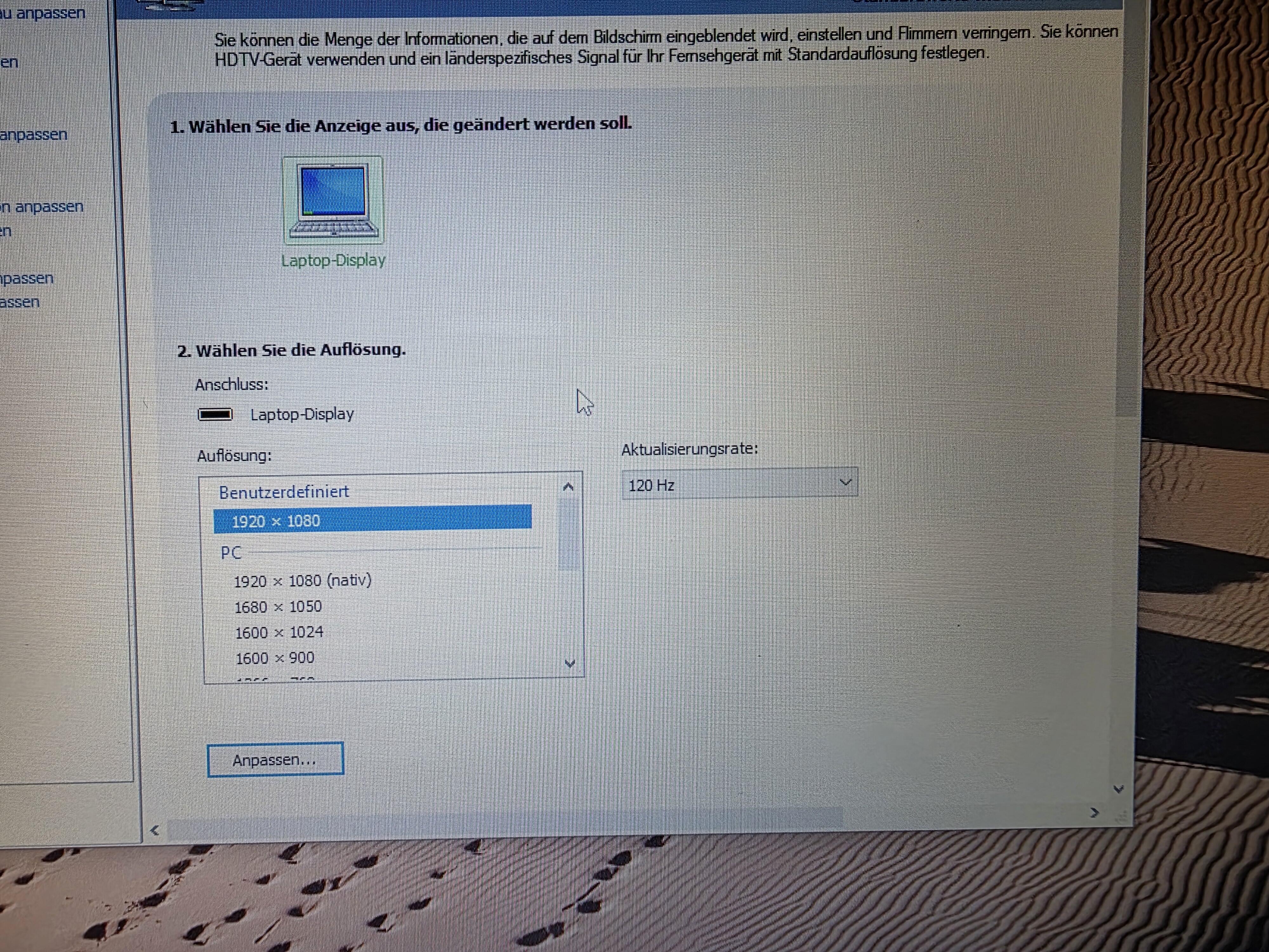

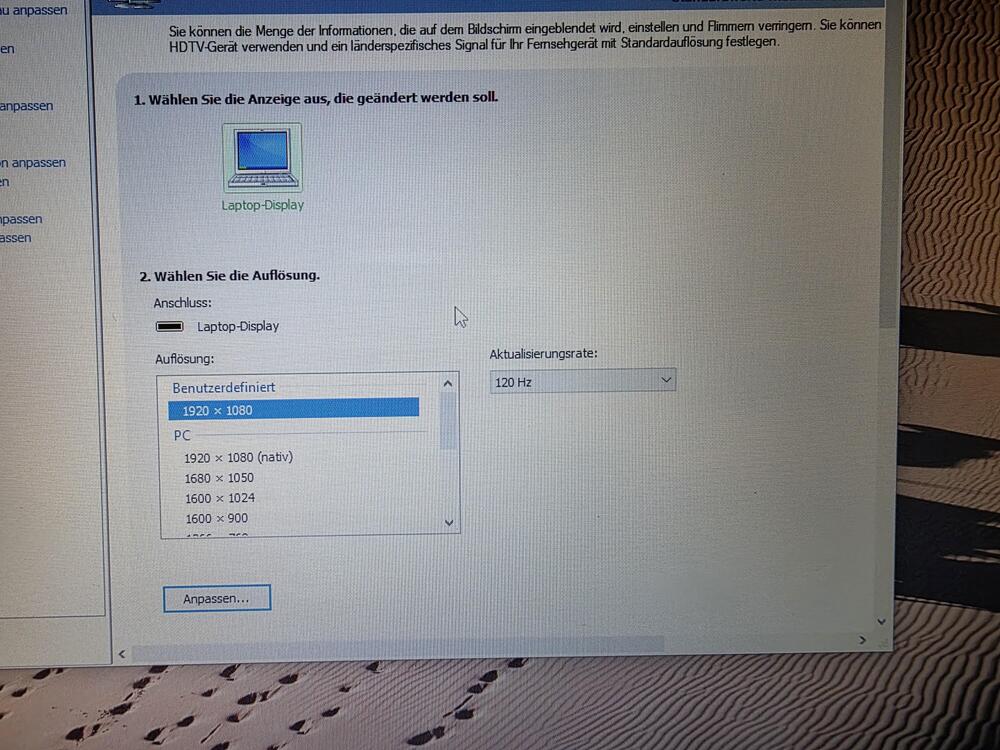

captn.ko antwortete auf captn.ko's Thema in Allgemeines & Troubleshooting
Probiere es einfach aus. Taste dich in 5hz Schritten nach oben. Solange keine Bildfehler kommen passt es. Bedenke nur das die Belastung für das Display höher wird. -

Svencore antwortete auf captn.ko's Thema in Allgemeines & Troubleshooting
Das ist ja n Ding mit 120Hz😳das sollte das ja eigentlich gar nicht können 🤔,das ist ja geil 👍👍👍😉Würde mein "nicht" FHD das wohl auch können irgendwie? , glaube eher nicht. Das mit der Auslastung ist in der Tat merkwürdig, bin gespannt ob es mit mehr RAM dann funzt. Könntest du mal nachschauen ob er bei dir im Gerätemanager BT anzeigt und im BIOS? -
Mit der Nvidia GPU hab ich jetzt wieder die Möglichkeit für Custom Auflösungen beim M15x Joar, das 1080p Panel kann 120Hz Geil. - Heute
