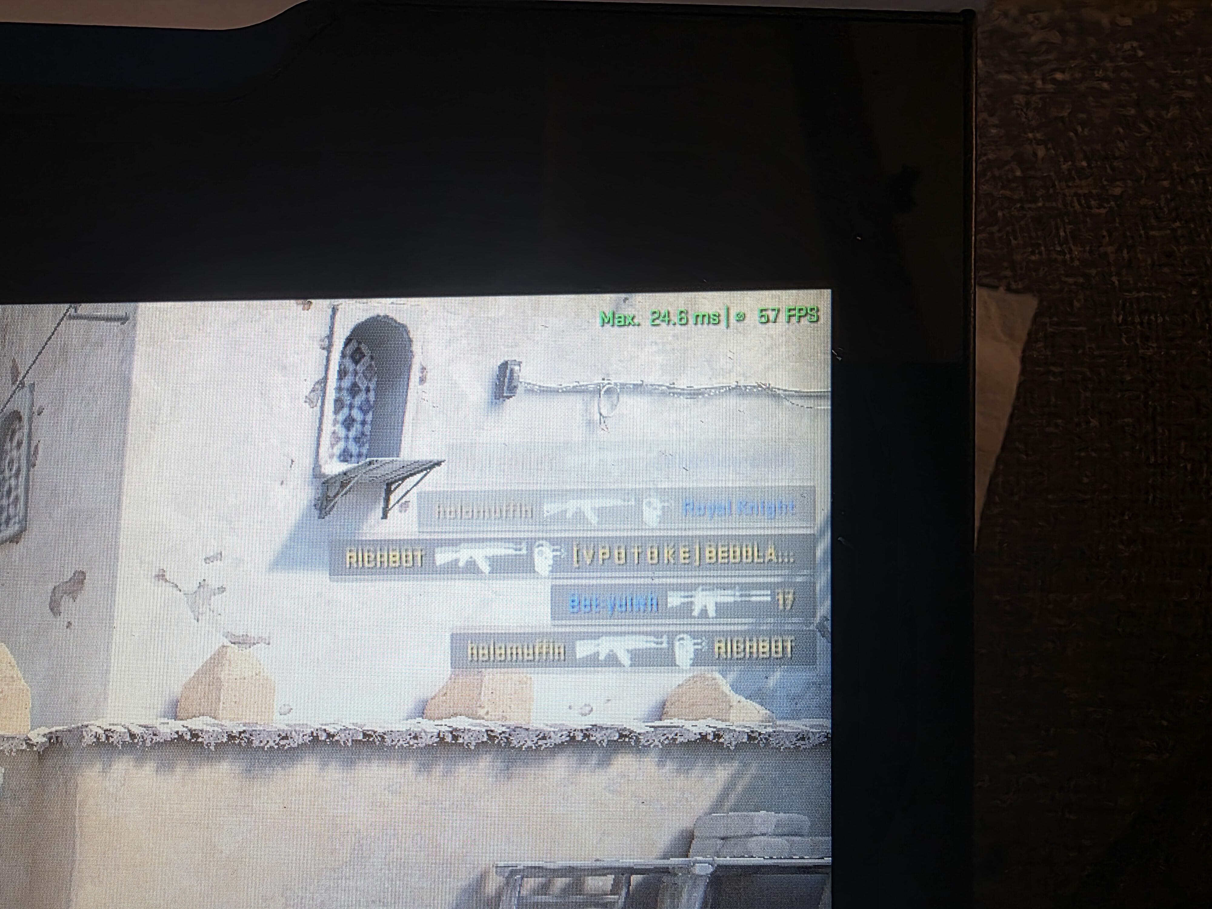

So isses 😉und falls da irgendwas kaputt gehen sollte gibt's n Full HD für schlappe 100€ aus der Bucht, der Tausch ist ja recht simpel.Ich habe gestern diesbezüglich natürlich noch etwas weiter recherchiert, wenn das Display nicht mehr mag, steigt es aus wird schwarz und resettet sich auf den letzten stabilen Wert.Kaputt ging bei so gut wie keinem ein Display bei OC, auch abseits des M15X nicht. Was klar ist, dass OC ja fast immer auf Kosten der Lebenszeit geht, aber das ist ja relativ. Ich bin außerdem viel zu neugierig jetzt was da geht und was nicht 😆. So etwas würde ich bei einem sehr teuren oder seltenem Gerät wo es keine Ersatzteile mehr gibt oder nur zu Mondpreisen, natürlich nicht testen oder machen. Wäre ja bei neueren Geräten auch nicht nötig weil die von Haus aus ja meist schon über 120HZ heraus gehen. Ich werde berichten... -

Völlig legitime Einstellung. Jegliche Art von OC verringert die Lebenszeit, wie weit weiß keiner. Beim Alienware 17 R4 war das sehr beliebt. Das LG 1080p 60hz ging auf 100HZ zu übertakten. Bei mir lief das 2 Jahre über tausende Stunden ohne Probleme. Ich hab auch sonst von keinem gelesen der einen Schaden hatte dadurch. Das muss natürlich nichts allgemeingültiges heißen, schon gar nicht für ein Display im M15x. Auch hier hab ich ein paar wenige Berichte gefunden. Auch diese hatten über Jahre keine Probleme. Ich sehe das entspannt. entweder es hält oder eben nicht. -

@captn.ko: Eben, und genau deswegen würde ich das bei einem Display, dass offiziell 60Hz kann und als solches so ausgeliefert wird, auch nicht machen. Gruß Jörg - Gestern

Probiere es einfach aus. Taste dich in 5hz Schritten nach oben. Solange keine Bildfehler kommen passt es. Bedenke nur das die Belastung für das Display höher wird. -

Das ist ja n Ding mit 120Hz😳das sollte das ja eigentlich gar nicht können 🤔,das ist ja geil 👍👍👍😉Würde mein "nicht" FHD das wohl auch können irgendwie? , glaube eher nicht. Das mit der Auslastung ist in der Tat merkwürdig, bin gespannt ob es mit mehr RAM dann funzt. Könntest du mal nachschauen ob er bei dir im Gerätemanager BT anzeigt und im BIOS? -

Mit der Nvidia GPU hab ich jetzt wieder die Möglichkeit für Custom Auflösungen beim M15x Joar, das 1080p Panel kann 120Hz Geil. -
