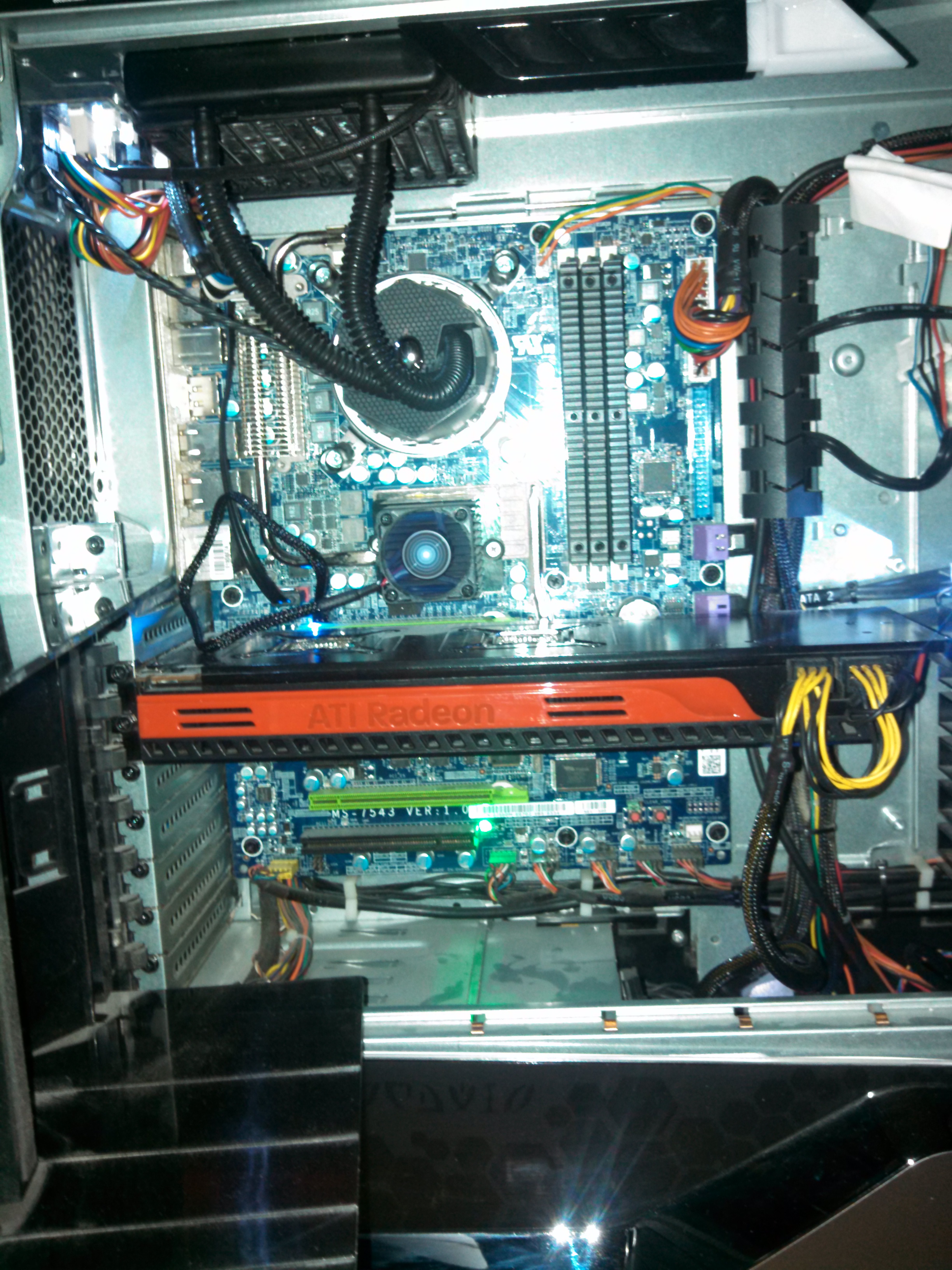

Doch Speaker hat es... gibt aber kein piepen von sich. Bei der Kontrollleuchte weiß ich nicht genau. Hier mal ein Bild(mit i7 920 am laufen): Unten in der Mitte ist eine Grüne LED und links über der Graka eine Blaue, was die genau bedeuten weiß ich grad nicht. Achja ist ein 8 Pin Stecker angeschlossen. -
