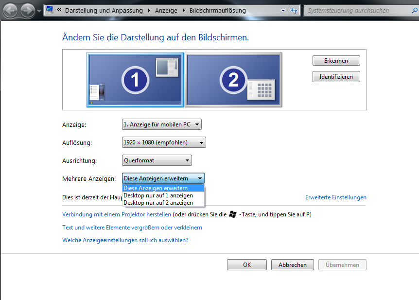

All Powerful M17X R3 Mehrere Monitore: Anzeige duplizieren
Angus antwortete auf Angus's Thema in Allgemeines & Troubleshooting
Wenn du wissen willst wie Optimus arbeitet, dann solltest du dir folgenden Thread durchlesen: http://www.aw-community.com/forum/f11/nvidia-optimus-inkompatible-games-problemthread-883.html#post5646 -
Ich würde dir zustimmen, wenn ich es nicht mit 3 verschiedenen HDMI Kabeln probiert und immer das gleiche Ergebnis erhalten hätte. Darunter waren ein billiges sowie je ein High Quality 1.3 und 1.4a Kabel. Da ich nun weiß das es über die nVidia Systemsteuerung funktioniert, bin ich gewillt zu sagen, dass das Problem hier ganz klar bei dem Optimus Gedöns zu suchen ist. -
Ich muss dich enttäuschen. Wenn nur auf Anzeige 2 der Desktop angezeigt wird und dieser damit der Hauptbildschirm ist, dann habe ich auch das gleiche Drop-Down-Menü mit den gleichen Optionen ohne eine Möglichkeit die Anzeige zu duplizieren. Es bleibt also nur der Schritt über die nVidia Systemsteuerung. -
All Powerful M17X R3 Kein "µ" mittels Shortcut [Alt GR]+[M] erzeugbar
Krasses Tool. Jedoch scheint das wirklich nicht kompatibel zu sein. Führe ich das aus, erhalte ich nur einen leeren Rahmen wo vermutlich die Tastatur angezeigt werden sollte. Eine externe Tastatur muss ich wohl noch testen. Aber ich vermute mal ganz stark, dass diese funktionieren wird. -
Interessant ... Bei mir gibt es die Option "Diese Anzeige duplizieren" nicht. Sie selbst: Wahrscheinlich ist das der Grund, weshalb er immer nur die Anzeige erweitert, wenn ich über den Shortcut [Fn] + [F6] gehe. -
Das ist ja das komische, nämlich das tut es nicht Siehst ja oben in meinem Screen was dann passiert. -
Boa geil. Danke VSS, du hast mir den entscheidenden Hinweis gegeben. Das Fenster in der nVidia Systemsteuerung hatte ich schon öfter offen gehabt und habe dort diverse Sachen probiert. Aber das man mit einem Rechtsklick weitere Optionen aufrufen kann und dort das Klonen tatsächlich funktioniert ... unfassbar. Vielen Dank nochmal! Wieder mal erbärmlich, dass man das nicht mit Windowsmitteln organisieren kann. -
