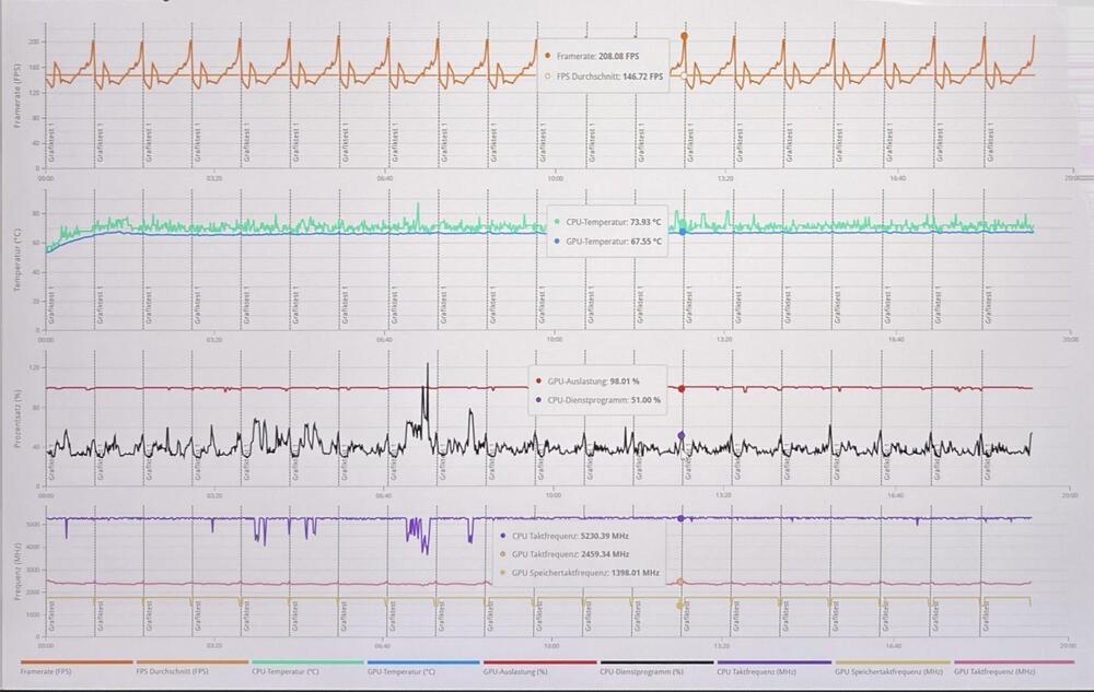

Naja, der typische flache Dell inkl. WLP + Heatsink kommt ja auch noch drauf. Man würde meinen dass der Lüfter auch etwas tiefer liegt, als der, der Gegenseite. Wenn der Boden noch etwas Luft hat….?! Wenn ich die SSD 1 allerdings nicht AHCI zum vorhandenen RAID 0 betreiben kann ist es für mich nicht interessant. Sehe mir das neue BIOS morgen mal an. Grüße Quelle: Notebookcheck Quelle: Manual -
4medic antwortete auf Rambo24's Thema in Lieferstatus
Moin, und Danke für die Antworten. Ich mache mir wegen der Temps keine Sorgen, die 3DMarks wie auch Furmark zeigen ja dass bzgl. Leistung/Temperatur es sich um ein rundes Gesamtpaket handelt. Wenn ich da vergleichsweise an meinen 51m R2 mit seinen 2 Netzteilen denke (den ich wirklich sehr mochte R.I.P.). Ich wollte nur die bei Notebookcheck gemessenen Temperaturen nachvollziehen. Average OK, Max ??. Vielleicht anderer Test Blend, längeres Abfrageintervall in HwInfo, deutlich kühlere Umgebung? Leider kann ich nicht erkennen wie ich den 3. SSD Platz für eine Gen. 5 SSD nutzen kann. Beim diagonalen screenen des BIOS scheint es die SSD Optionen (AHCI/RAID) nur für alle gemeinsam zu geben, also alle RAID oder alle AHCI. Ich würde fürs System und andere relevanten Programme gerne eine Gen. 5 SSD betreiben und für Spiele das RAID 0 aus den beiden Gen. 4 SanDisk belassen, die wirklich top performen s.o.! Vielleicht bieten kommende BIOS Versionen da eine Verbesserung - oder ich habs überlesen, schaue ich mir nachher nochmal an. Darüber hinaus würde ich noch immer wissen wollen ob der SSD 1 Platz unter dem Lüfter, den er auch einen Teil überdeckt, die SSD besser kühlt. Ob dann noch ein flacher Kühler darauf passt und ob dies die Systemkühlleistung signifikant verringert? Ich hab noch irgendwo eine 2 TB 970EVO herumliegen, ich werds mir die Tage mal ansehen und berichten. Grüße -

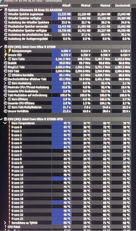

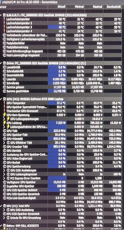

Hallo, ohne nun noch weitere Schnipsel und Listen zu posten. Laut HwInfo gehen die Max Werte einiger Kerne in Prime95 kurzzeitig bis 94°C, die Durchschnittstemperatur liegt bei 73°C. Die Durchschnittstemperatur deckt sich mit der von Notebookcheck gemessenen, allerdings ist auf deren Screenshot keine Max Temperatur > 82°C zu sehen. In der ebenfalls abgebildeten Prime Zeile des Screenshot ist „Self Test“ nicht „Torture Test“ zu lesen. Kann jemand von den anderen 18 Area-51 Besitzern auch mal 10 Minuten Prime 95 laufen lassen, der normale vorgeschlagene Blend. 82°C Max Werte würde ich gerne überprüft sehen. Danke und Gruß -

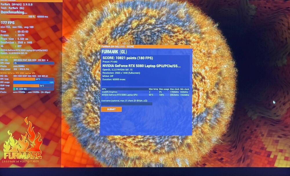

Also: Alle heutigen Messungen im Performancemodus Aktuelles BIOS 1.6.1 Aktueller Treiber NVIDIA 581.15 Raumtemperatur 24°C 1. Belastungstest Timespy (20x) Netzteil zieht zwischen 275-295W. Keine Ahnung was Windows da im 8. Durchgang gemacht hat, die Temperaturen, auch bei 98% GPU um 67°C. 2. Furmark 2.9.0.0 1440P Benchmark Gesamtsystem 254W. habe Ich weiterlaufen lassen bis die Temperaturen nicht mehr weiter gestiegen sind. Auch hier GPU 64°C, Speicher mit 76°C etwas wärmer. CPU unauffällig, nur ein Ausreißer Core 11 86°C. Schaue ich mir morgen unter Prime oder LinX mal an. Sorry für die Qualität, irgendwas ist ja immer! Gruß -

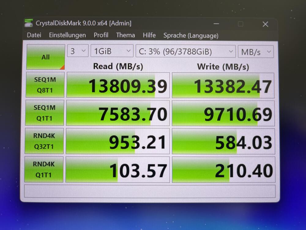

Die Garantieverlängerung würde ich definitiv mitnehmen. Die ist der Grund warum bei mir gestern ebenfalls ein nagelneuer AW 18 Area-51 eingetroffen ist. Ich hatte bei meinem AW Area-51m R2 zunächst die 3 J und kurz vor Abauf noch 2 J dazugebucht, nach 6 Monaten Garantiefall (s.o.). Da mein R2 Top ausgestattet war bot man mir ein 275HX, RTX 5080, 32Gb, 2 x 2Tb Gen. 4.0 RAID0 an, von dessen Geschwindigkeit ich begeistert bin. Habe gestern angefangen Einzurichten und mal etwas 3DMark laufen lassen. Temperaturen scheinen OK, keine Abstürze, die Hänger im AWCC sind nach Aktualisierung und BIOS Update verschwunden. Grüße An die 5080 er. Für die Temps würde sich, der Vergleichbarkeit wegen, doch einer der 3DMark Belastungstest anbieten. Probiere ich nachher mal aus und poste. Gruß -

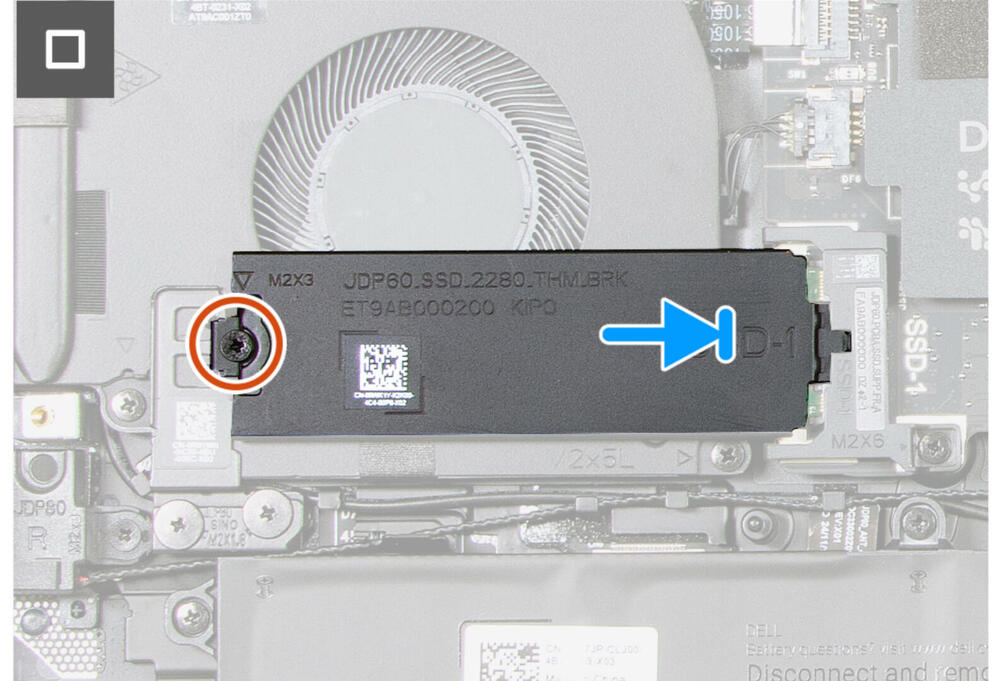

Hallo, Hat eigentlich schon jemand den SSD 1 Slot unter dem Lüfter mit einer SSD PCIE 5.0 bestückt? Falls ja, bleibt die im Luftstrom kühler als auf dem SSD 2 Platz unter dem Hitzeblech wo sie glaube ich standardmäßig verbaut wird, falls ja würde dort eine Samsung 9100 Pro mit Kühlkörper (recht flach) passen? -
Da meines mit 2 x 2TB Gen.4.0 RAID 0 kommt, werden die wohl die Plätze 2+3 belegen. Daher stellt sich für mich die Frage einer Gen. 5.0 SSD fürs System und andere Kleinigkeiten auf dem Platz SSD 1. Gruß -
Hat eigentlich schon jemand den SSD 1 Slot unter dem Lüfter mit einer SSD PCIE 5.0 bestückt? Falls ja, bleibt die im Luftstrom kühler als auf dem SSD 2 Platz unter dem Hitzeblech wo sie glaube ich standardmäßig verbaut wird und würde dort eine Samsung 9100 Pro mit Kühlkörper (recht flach) passen? Grüße -
