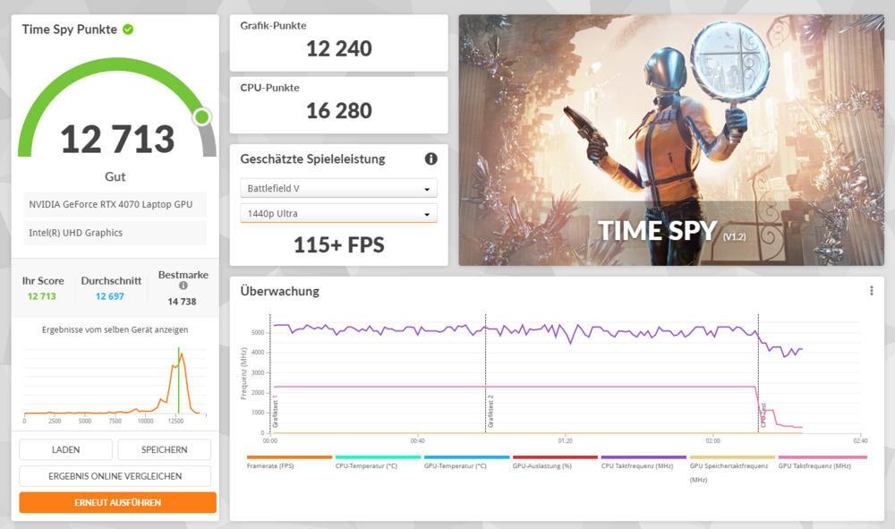

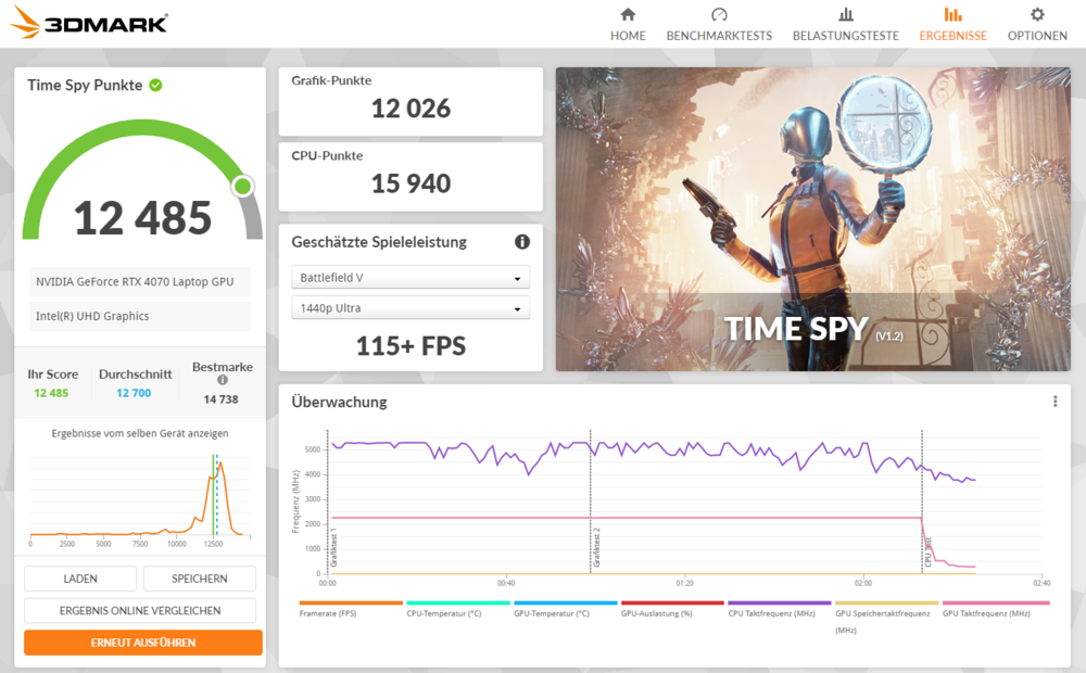

Danke erstmal ich habe mir das Video angesehen aber bin nicht wirklich schlauer geworden. Mein Englisch ist wohl nicht gut genug um das da zuverstehen. aber man kann wohl die "Volt" Zahl reduzieren, mit minimalen FPS Verlust aber dafür werden die Komponenten nicht so Warm. Habe ich das richtig verstanden? @Shadowre Ich habe nochmal im Performance Modus und den Hochleistungsmodus Aktiv den Test durchgeführt, aber komme nur bi 23000 pts -

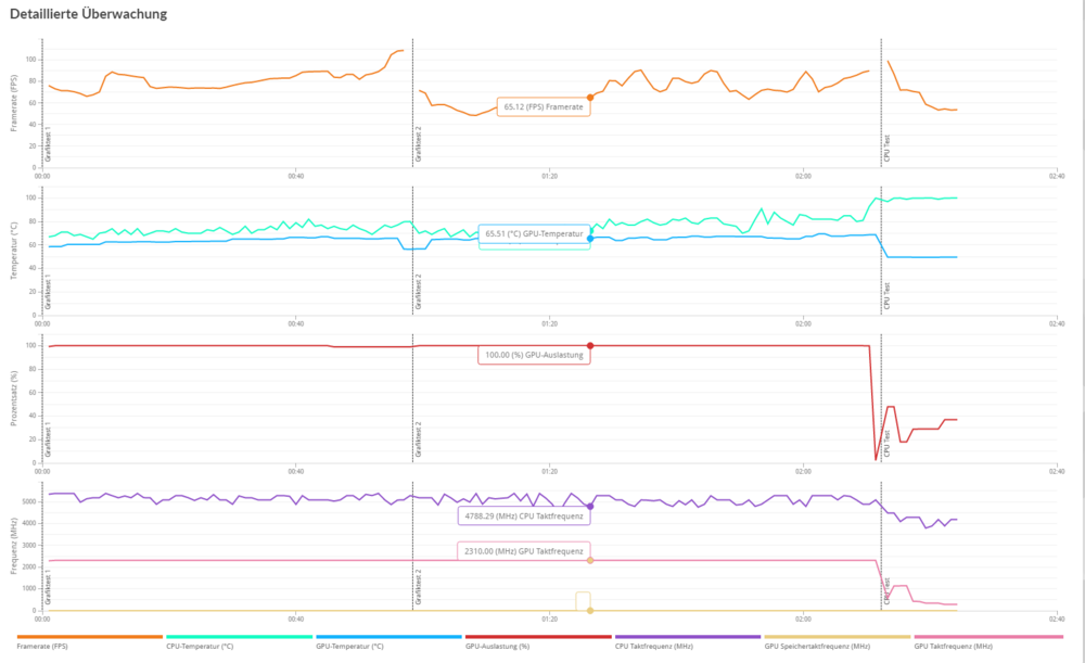

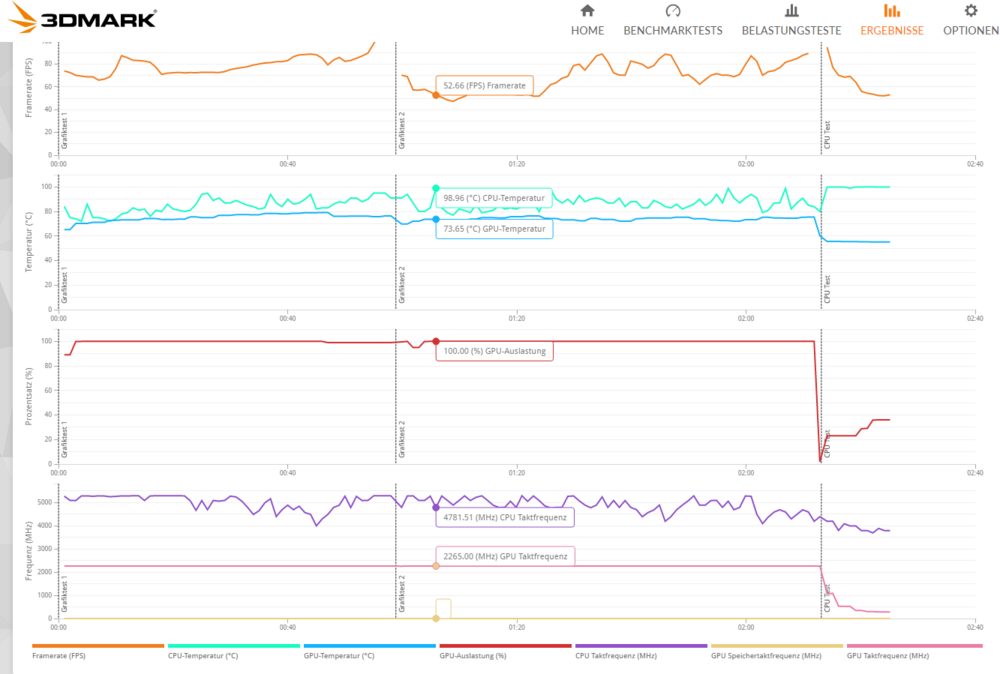

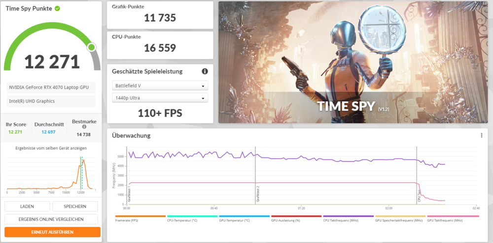

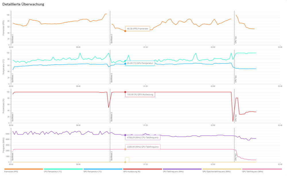

Ich so ein Test mal gemacht, einmal im Modus "Ausgleichen" dann im "Overdrive" und einmal im "Hochleistungsmodus" (welchen man über FN + F1 nur aktivieren kann?) @pitha1337 Was heißt "Jetzt funktioniert UV auch wieder" ? @Shadowre Vielen Dank für die ganzen Infos und Verlinkungen, ich werde mich da mal durchklicken und belesen. zu den Test Ausgleich: Overdrive: Hochleistungsmodus: -

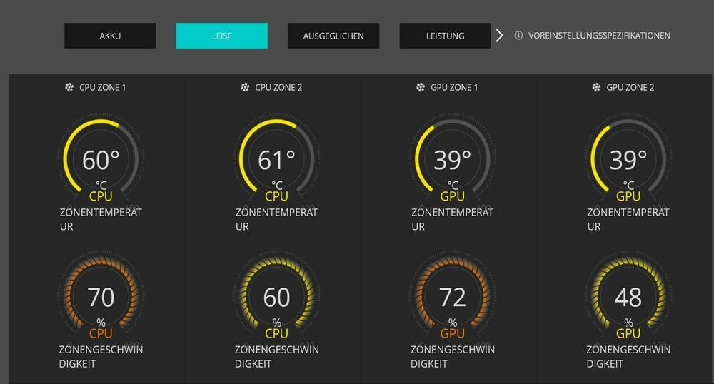

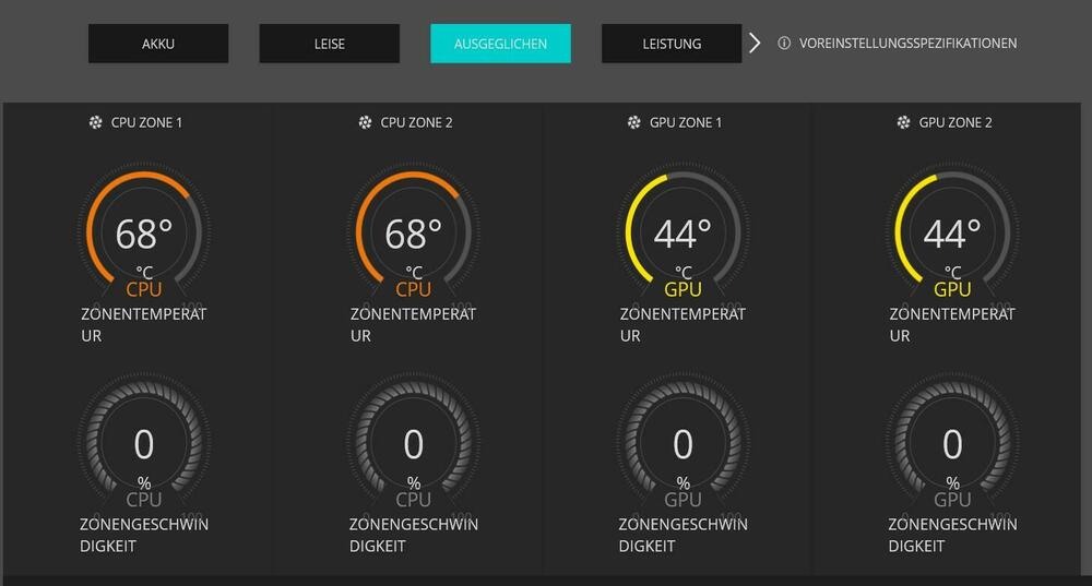

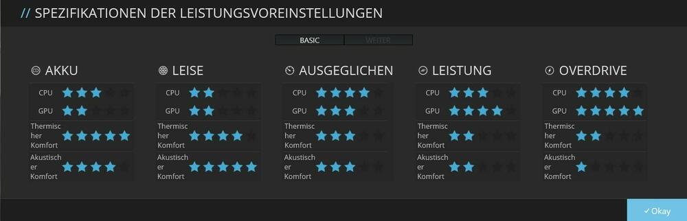

Moin zusammen, nutze meinen Alienware jetzt ein paar Tage und irgendwie bin ich total unsicher mit dem ACC und den Modus den man Auswählen kann. Obwohl ich nur meinen Brower "Chrome" offen habe und nur auf Youtube drauf bin, habe ich im Modus "Leise" und ebenfalls im Modus "Ausgleich" so hohe Temperaturen. Ist das Normal ? Und obwohl ich im Modus "Leise" bin, sind die Lüfter eigentlich immer auf mittlere Stufe an. Im "Ausgleich" laufen die Lüfter manchmal nur auf "Stufe 1" oder gar nicht, aber dafür wird der etwas wärmer. Ich habe mal Bilder vom ACC hochgeladen, ist das soweit normal? Ich habe meinen Laptop bekommen und nichts gemacht bis auf alle Updates aufgespielt (Win, von Dell und Graka) Hatte erst überlegt Windows komplett neu aufzusetzen, aber macht das Sinn ? Vielen Dank und liebe Grüße DTalon
