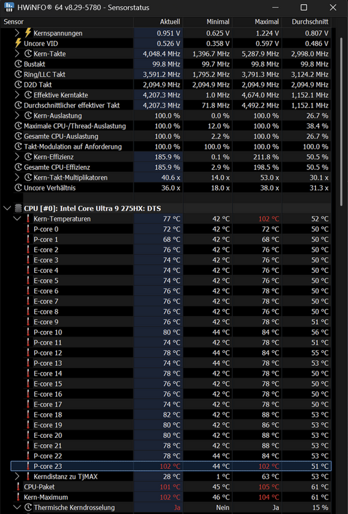

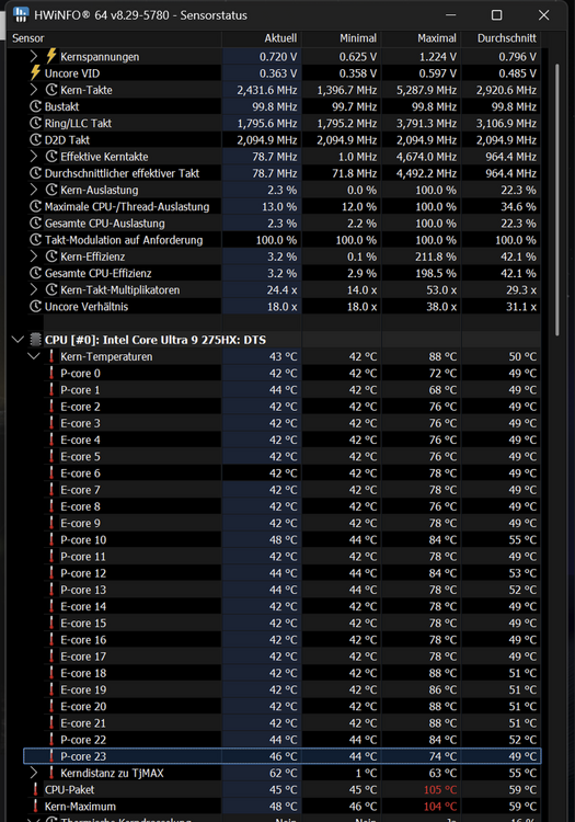

Hallo an Alle, melde mich kurz aus dem Urlaub... 🙂 Nachricht von Dell erhalten das jetzt alle Ersatzteile vorrätig sind und ein Techniker zwecks Termin auf mich zukommt. Bin mal gespannt was dann rauskommt wegen der hohen Temperaturen... @darkshark Habe Deine Screenshots kurz überflogen... Sag mal, wieso wird P-Core 23 gar nicht bei Dir angezeigt? Ansonsten habe ich genau die gleichen Probleme wie von Dir beschrieben... Wenn ich neues vom Techniker-Termin habe gebe ich Bescheid... Viele Grüße! -

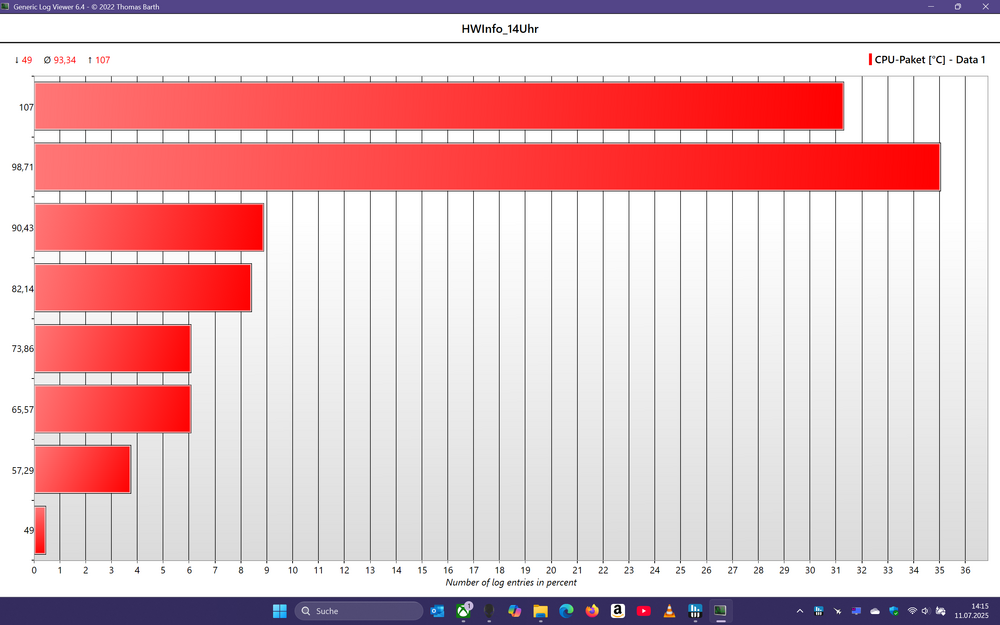

Einen schönen Freitag-Nachmittag euch allen! Ich habe mal wieder ein kleines Update zu meiner Dell-Support-CPU-Temperatur-Orgie... 🙂 Ich sollte jetzt ein Protokoll aus HWInfo zur Verfügung stellen. Habe ich erledigt und nach einem Stress-Test aus CPU-Z sieht das zusammengefasst so aus: Ich habe jetzt noch bis Dienstag Zeit innerhalb der 14tägigen Rückgabefrist zu reagieren. Sollte nix bei rumkommen am Montag schicke ich das Teil zurück. @pitha1337 Glückwunsch zur neuen Bestellung! 🙂 -

habe mal bzgl. der CPU-Temperaturen ein paar Screenshots gemacht... Vielleicht hat ja jemand Vergleichswerte... -

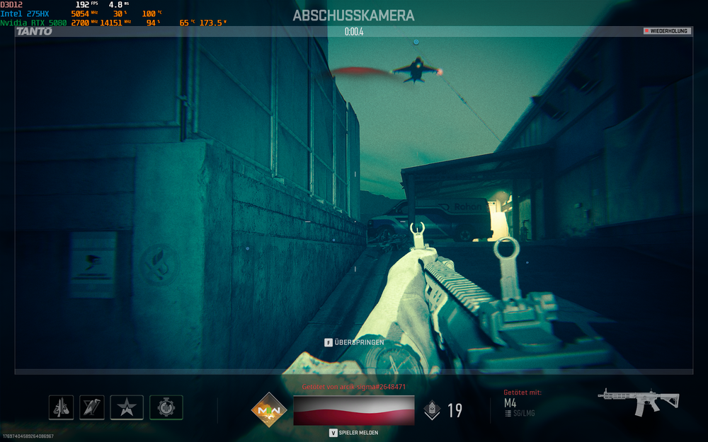

@pitha1337🙂 Ja, diesen Gedankengang habe ich auch... Was mich aber tatsächlich noch in Sachen Rückgabe beschäftigt ist der Umstand mit den CPU-Temperaturen... In CoD BO 6 habe ich immer wieder Temperatur Spitzen bis 105 Grad trotz Overdrive-Modus... Dann geht es wieder runter auf 77-85 Grad. Spiel vorbei, Menü erscheint zeigt AB auf einmal wieder 104 Grad an. Die Kühlleistung des Alien wird ja an sich so gelobt - ist das aber normal? Wahrscheinlich habe ich aber nur ein "Knacks" im Hirn und mache da für mich selbst mehr draus als es tatsächlich ist? 🙂 Na, ich werde auf jeden Fall nochmal darüber schlafen. Du hast schon Recht, manchmal legt man sich mit so einer Aktion selbst ein Ei ins Nest... 😄 -

@Rambo24 Die GPU bleibt ziemlich stabil bei unter 70 Grad... Habe gerade etwas BF2042 gezockt... Screenshots anbei... -
