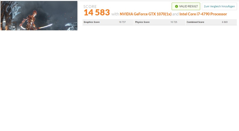

Projekt GTX1070 in x51 R3
Sheldon Cooper antwortete auf MeteorHeaD's Thema in Upgrades - Do-it-Yourself
Danke für deinen tollen Bericht! Ich hab die GTX 1070 jetzt schon seit knapp einen Monat in einem X51 R2 verbaut und es läuft alles super. Bezüglich Frontlüfter, ich hab unter anderem auch das DVD Laufwerk entfernt und den Lüfter rechts vom Gehäuse (liegend) wieder Eingebaut. Jetzt bläst dieser die Luft von der Seite zur Grafikkarte. Und zusätzlich hab ich die große 3,5 Zoll HDD Festplatte unter der Grafikkarte Entfernt und eine kleine 2.5Zoll SSD dort verbaut. Jetzt ist viel mehr Platz unter der Grafikkarte zum "atmen". Das Gitter links hab ich nicht entfernt sondern nur ein wenig zur eingedrückt, soweit ich auf deinem Foto erkennen kann ist dein Stecker größer wie meiner. LG Hast auch einen Benchmark gemacht? -

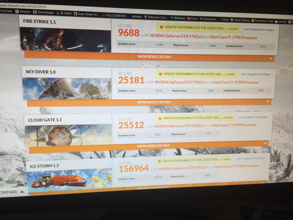

Benchmark- Ergebnisse des Alienware X51 R2
Sheldon Cooper erstellte Thema in Erfahrungsberichte & Benchmarks
